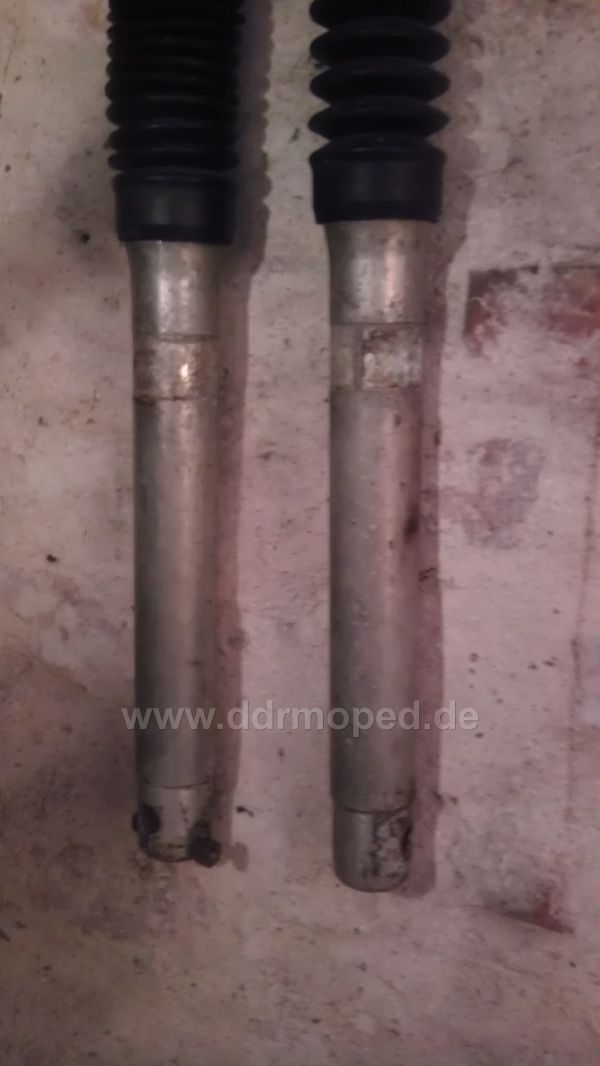

Gestern stand beim mir putzen auf dem Plan.... blink.gif War aber auch höchste Zeit... Der sah echt schon schlimm aus

Weiß jemand einen besonderen Trick wie ich Sie wieder schön zum glänzen bekomme? _uhm.gif

Onkelgartzi28
Geschrieben am: 19.10.2012, 08:56
Beiträge: 1242
Mitgliedsnummer.: 5498
Mitglied seit: 21.05.2012
Mit feinem Schleifpapier erst die Kratzer wegschleifen, dann mit Schleifpad die Riefen vom Schleifpapier wegschleifen und dann mit Elsterglanz polieren.

Gudupower
Geschrieben am: 19.10.2012, 11:20
Beiträge: 4518
Mitgliedsnummer.: 5541
Mitglied seit: 02.06.2012
Was für eine Körnung nimmst du da zum schleifen?

Minifahrrad95
Geschrieben am: 20.10.2012, 07:36
Beiträge: 468
Mitgliedsnummer.: 3986
Mitglied seit: 15.11.2010
Es kommt nun drauf an ob dus richtig machen willst, oder nur halbe Sachen?
Wenn dus richtig machen willst, dann bau die Telegabeln außeinander, so kannst du die Holme besser bearbeiten. Jetzt wäre eine Drehbank am besten. Spann die Dinger ein und los gehts. Ohne dem Ding schleifst du dir nen Wolf laugh.gif
Kommt halt drauf an wie viele Kratzer und Praller du drin hast. Wenns richtig schlimm ist, dann fang mit 100er an. Wenn nicht so, dann mit 300, 320 oder sogar 400er.
Wenn du die dann alle gleichmäßig geschmirgelt hast, gehste in 100er Schritten bis 1000er, dann 1500 und dann 2000, wenn du richtig spiegelglanz willst.
Am idealsten wäre natürlich wenn du komplett Nassschleifpapier benutzt und es dann natürlich nass schleifst laugh.gif
Mit schleifen fertig, besorgst du die nen billigen BAumwollaufsatz für die Bohrmaschiene und Autosol (gibts direkt für Alu).
Nur mal so, das heutige Elsterglanz ist mist, da zu grobe Schleifkörner in der Paste sind. Du wirst dir damit den ganzen Spiegelglanz versauen. Brauchst du nur zw. 2 Finger nehmen und verreiben. Ich finde es ist gröber als das 2000er Schleifpapier blink.gif
Am besten guckst du hier: (ziemlich weit unten) wink.gif https://www.ddrmoped.de/forum/index.php?sho...ic=15739&st=210

Onkelgartzi28
Geschrieben am: 22.10.2012, 09:11
Beiträge: 1242
Ja, Spiegelglanz kriegste mit Elsterglanz nich hin... Vielleicht mit dem roten, das hab ich noch nich probiert. Aber mit dem Standard-Blauen nich. Da kriegste das Alu aber schön mit matt. Sieht dann mehr nach original aus, als so'n Spiegelglanz.

Minifahrrad95
Geschrieben am: 22.10.2012, 16:49
Beiträge: 468
ich persönlich finde bei den Aluteilen spiegelglanz besser, auch wenns nicht ganz original ist wink.gif ist aber auch pflegeleichter, da der Dreck nicht mehr so schnell hängen bleiben kann.
ich denke mir, hätten die Suhler zu DDR-Zeiten den wirklichen Wert einer Simson bekommen, die sie in der Herstellung gekostet hätte, dann wären sicherlich auch einige Teile am Möpp poliert gewesen.
Ich glaube sogar mich zu erinnern gelesen zu haben, dass ziemlich am Ende die Motoren teilweise poliert wurden _uhm.gif hmm.gif
