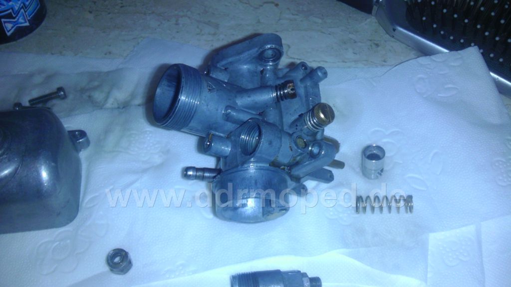

Gestern habe ich den Vergaser gereinigt... Habe mal im Forum gelesen das man ihn am besten in WD40 einlegen soll...
Lg Sven
Meine: -Kr51/1
Ob Mauerfall und Wende, Simsonpower ohne Ende.
Klatscht die Roller an die Wand denn wir sind ein Simsonland.
Onkelgartzi28
Geschrieben am: 25.10.2012, 08:38
Beiträge: 1242
Mitgliedsnummer.: 5498
Mitglied seit: 21.05.2012
Der sieht ja richtig gut aus! Geht bestimmt besser als mit ner Mini-Bürste den ganzen Dreck aus den Ritzen zu kratzen tongue.gif
Muss ich auch ma testen.

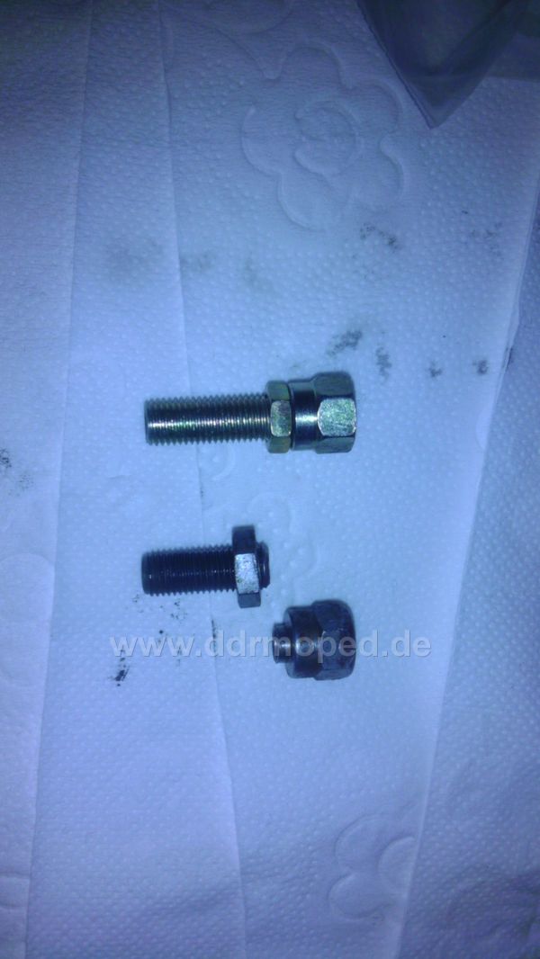

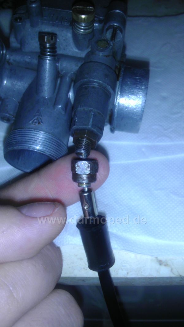

Eine Frage... Das Stück wo ich meinen Finger habe verstehe ich nicht hmm.gif
Was bewirkt das und ist das normal so?

Onkelgartzi28
Geschrieben am: 25.10.2012, 08:54
Beiträge: 1242
Die Mutter is normalerweise da aufgeschraubt, um das Spiel vom Bowdenzug einzustellen. Kannste die da draufdrehen oder is das Gewinde abgebrochen? Sieht so kurz aus hmm.gif

Caddy
Geschrieben am: 25.10.2012, 08:57
Beiträge: 79
Mitgliedsnummer.: 5409
Mitglied seit: 16.04.2012
ne ist kein Gewinde vorhanden... muss bestimmt mal abgebrochen sein... blink.gif

madie
Geschrieben am: 25.10.2012, 10:38
Beiträge: 632
Mitgliedsnummer.: 4842
Mitglied seit: 10.09.2011
Hi,
das gehört zu dem unteren Teil mit dem Gewinde und ist abgebrochen.
Es ist auch verdreht.

Caddy
Geschrieben am: 25.10.2012, 10:58
Beiträge: 79
Also gehört das Stück Gewinde dazu...

Gudupower

Caddy
Geschrieben am: 26.10.2012, 08:14
Beiträge: 79
Ne erstmal habe ich nichts weiter damit gemacht.... Habe ihn einfach liegen lassen....
Gestern gleich mal eine neue Stellschraube besorgt... Jetzt ist es wieder richtig...

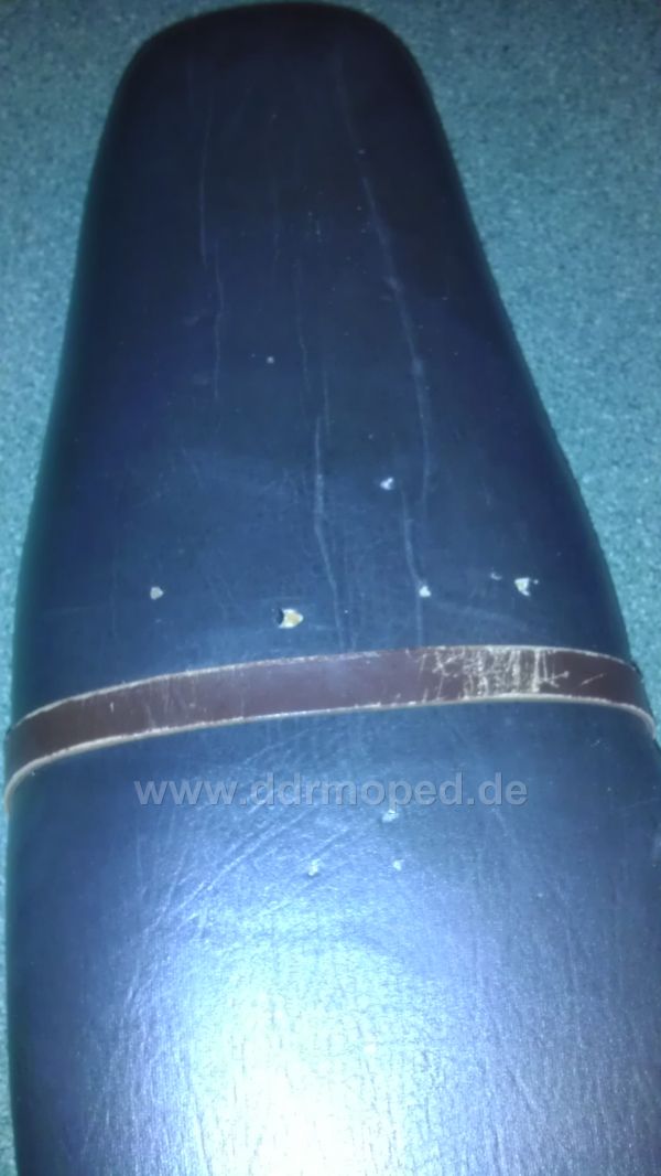

Leider hat meine alte Sitzbank einige Löcher und somit habe ich mich für einen neuen Bezug entschieden

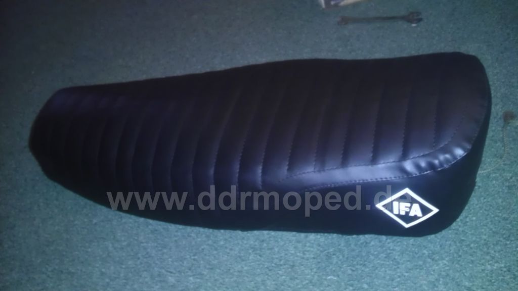

Hier das Ergebnis

Onkelgartzi28
Geschrieben am: 12.11.2012, 22:55
Beiträge: 1242
Sieht doch schnieke aus! Der Bezug is glaub ich der für die Enduro, oder?
