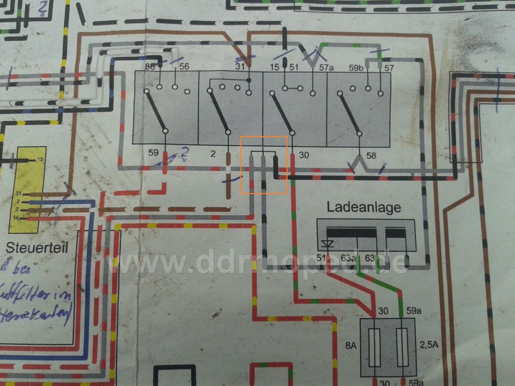

Diese Stelle im Schaltplan (rot umrandet) verstehe ich nicht... Kann mir da einer helfen??? _uhm.gif
Lg Sven

Ah ok da muss ich mal schauen ob ich die getroffen habe. Und das mit dem Schaltplan??? Hat da jemand eine Antwort drauf... Diese 3 kabel machen mich verrückt mad.gif biggrin.gif
Gabs da nich am Zündschloss direkt einen Kontakt mit 3 Flachsteckern _uhm.gif

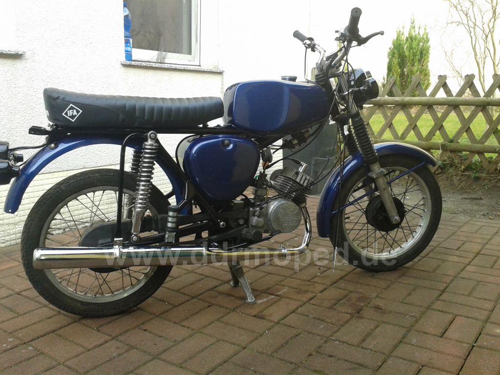

JUHU _clap_1.gif Ich als Anfänger habe es geschafft. Mein Simson läuft. Ist wieder angemeldet und meiner Meinung sieht er spitze aus.. Heute habe ich die erste Runde durch die City gedreht. Allerdings wollen meine Blinker irgendwie nicht. Und ich muss die schwarze Muffe hinter dem Vergaser ablassen sonst will er nicht angehen. Nur ohne _uhm.gif Naja erstmal bin ich überglücklich das er wieder fährt. Jetzt noch neue decken drauf und die Telegabel auffrischen. Leider noch ein älteres Bild.. gibt demnächst noch neue wo er schon fertig ist

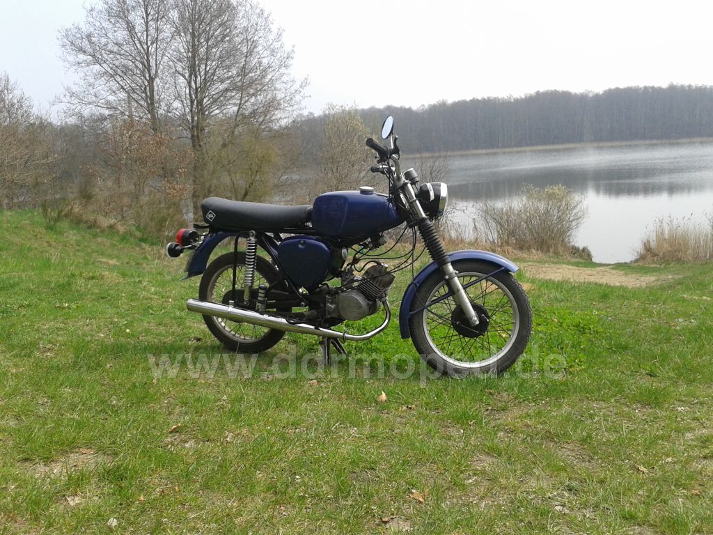

Geschrieben am: 28.04.2013, 18:32
Beiträge: 79
Mitgliedsnummer.: 5409
Mitglied seit: 16.04.2012
Also ich hatte jetzt einige Ausfahrten mit meinem Simson und habe gleich mal ein paar Bilder gemacht... dann waren wir grillen und es fing an zu regnen... irgendwie mochte er den Regen nicht und ging nicht mehr an.. bzw ging an und sofort wieder aus.. da blieb mir nichts anderes übrig als im Regen nach hause zu schieben.. waren ja nur 8 km mad.gif weiter habe ich noch nicht geschaut warum er nicht wollte. Werde es morgen mal in Angriff nehmem... hier die bilder der Ausfahrt

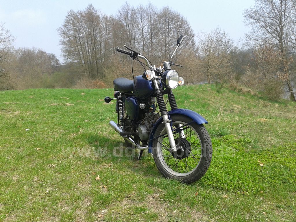

Caddy
Geschrieben am: 28.04.2013, 18:38
Beiträge: 79
Noch eins
