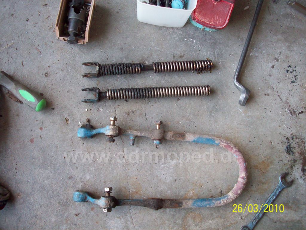

Die Federführungen sind hoffentlich i.O. und nicht von den Gabelköpfen weggebrochen oder angerissen . wink.gif
hsllacky
Geschrieben am: 28.10.2012, 15:48
Beiträge: 1695
Mitgliedsnummer.: 3240
Mitglied seit: 25.03.2010

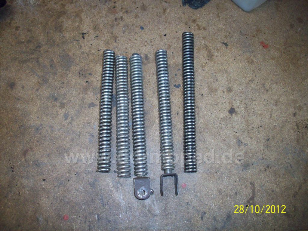

Will ich wieder anschweißen lassen. (son Schweißgerät fehlt mir noch in der Werkstatt).
Zwischendurch hatte ich nen ebay-Schnapper gemacht, 4 Federn + 2 Führungen, aber leider zu kurz. Naja ist ja nicht weggeschmissen.

Das gleiche trat bei der Restauration meines Spatz 2005 auch zutage . Habe auch angeschweisst . hmm.gif

Möglicherweise ist die Gabel beim Spatz doch bissel überfordert, beim KR50 und Essi hab ich damit keine Probleme.
Wieviel verschiedene Federn und Führungen gibts eigentlich, zwei oder drei? Sind beim Spatz immer die Langen drinne, die Kurzen wahrscheinlich bei Essi und KR50? Oder waren die Langen zum Schluß überall drinne?

Gips eigentlich irgendwo noch die Buchsen für die Spatzgabel innen neu, wo die Federführungen oben drin stecken?

QUOTE (hsllacky @ 28.10.2012, 19:21)
Ich versuch es jetzt mal zusammenzufassen.
Erst gabs die Gummifederung beim SR2 sowie beim KR50, danach kam die Schraubenfederung mit Kurzschwinge beim SR2E und KR50. Beim KR50 ab 59 bei Essi bin ich mir nicht ganz sicher.
1961 kam dann beim KR50 die neue Vorderrad Gabel-Schwingenkonstruktion mit 12 mm längerem Federweg. Diese Federung wurde dann auch im Spatz verbaut.
Gruß Jörg
hsllacky
Geschrieben am: 29.10.2012, 23:13
Beiträge: 1695
Also die Gummifederung lassen wir mal außen vor. Es gibt hier im Shop 3 verschiedene Federn 19,5cm, 24cm und 28cm. Bei mir sind im Spatz die 24cm drin, laut Shop müssten es die 19,5er sein. _uhm.gif
Die 19,5er meine ich sind in meinem 61er KR50 drin. Die 28cm sind dann für SR2E. hmm.gif
Naja deswegen steht ja auch im Shop vorneweg messen damits dann auch passt.
Wenigstens sind meine Federn heil. Beim KR50 ist eine gebrochen, aber da hab ich ja nun Ersatz. Ist die Gabel mit den 2-Schrauben-Gabelblechen.

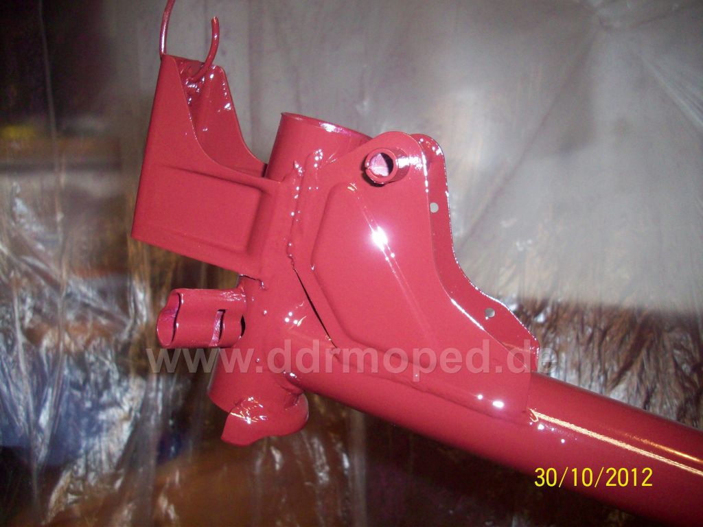

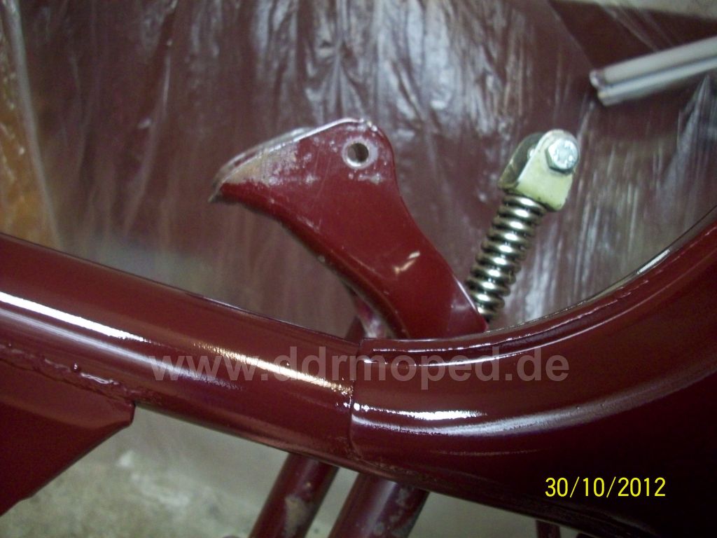

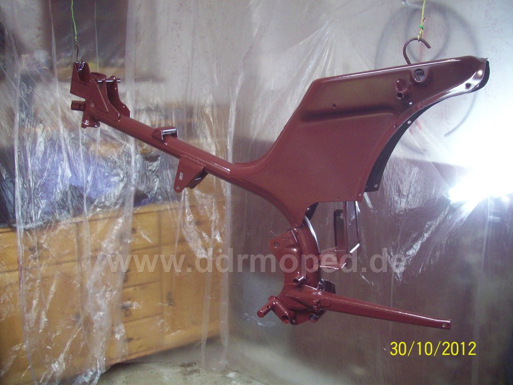

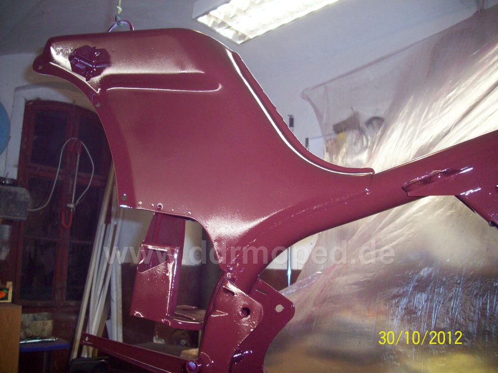

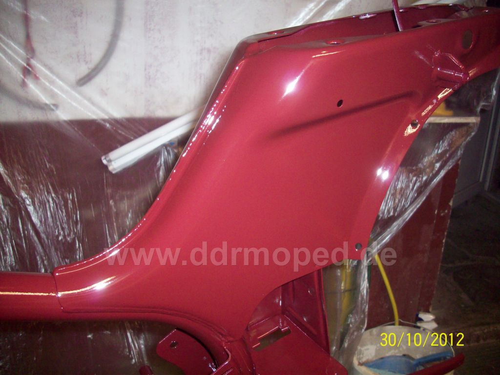

So heute hat der Rahmen seinen Lack gekriegt in meiner improvisierten Lackierkabine.

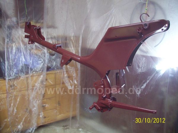

Das geht ja zackig vorran.
Sieht echt gut aus das Ergebnis.
Mit Dose oder Pistole?
mfg Toni
1964 Spatz, rot, patiniert
Geschrieben am: 31.10.2012, 00:12

Nee, Spraydose vom doc. Die Farbe ist gut, hohe Deckkraft, hätte garnicht gedacht das eine Dose reicht für den Rahmen. So richtig gelungen ist mir das aber nicht, hab nur die besten Bilder gezeigt. wink.gif
Gerade an den Blechflächen unterm Sitz ist schon ne schöne Orangenhaut geworden. Tja die beste Farbe taugt nix wenn menschliches Versagen dazu kommt. biggrin.gif
Ist es ratsam da noch Klarlack draufzusprühen, hab da noch ne Dose 2K-Klarlack. Bringt es was für die Haltbarkeit, sieht es besser aus oder kanns da auch schlimmer werden? _uhm.gif
