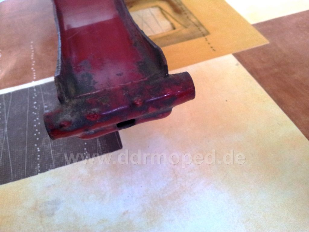

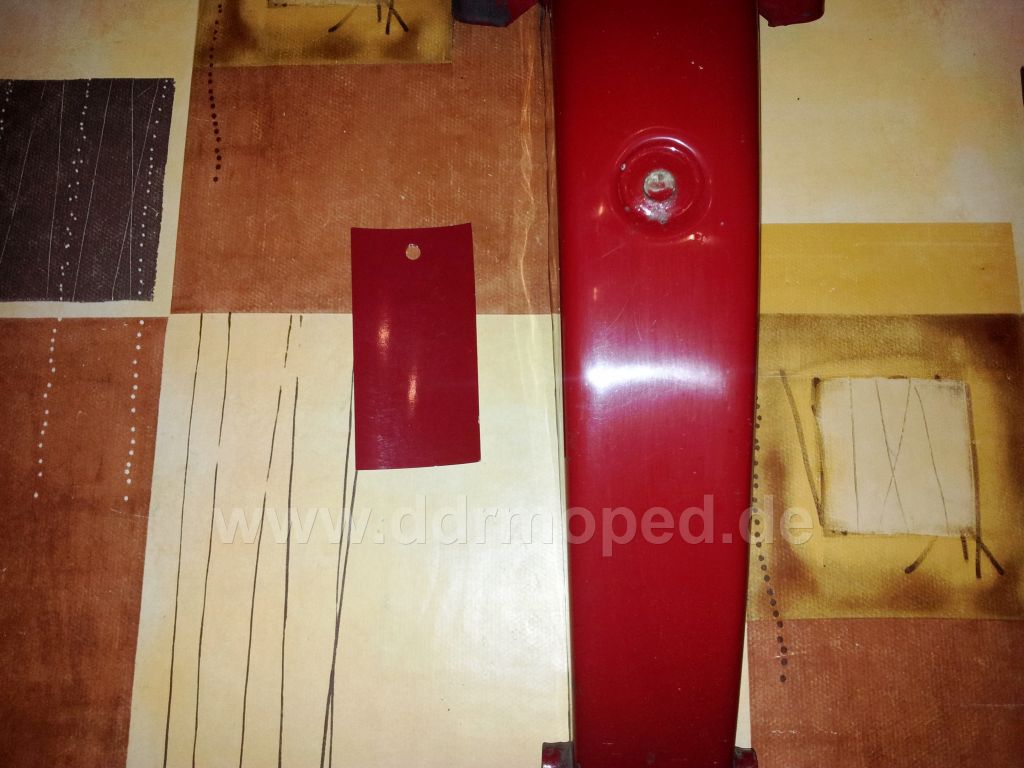

Thorsten, wegen der Farbe. Ich hab mal ein Foto von einem Originalteil gemacht, welches der Strahler nicht bekommen hat. Genauso wird er.

QUOTE (essiquäler @ 05.02.2013, 22:56)
Sicher das sich der Schwingenträger im Originallack befindet?
Gruß Moritz

Kenne ich ehrlich gesagt so auch nicht. Zumindest kann ich mich nicht erinnern schon mal einen in rot lackierten Schwingenträger gesehen zu haben. Selbst bei Tonis 64er Schwalbe ist der Träger in beige. hmm.gif

Lt. meiner Detailsammlung zum 64er Star hatte der Schwimgentraeger beim 64er Rahmenfarbe.

Kann gut möglich sein. Bei meinem braunen 65er war er auch in Rahmenfarbe.

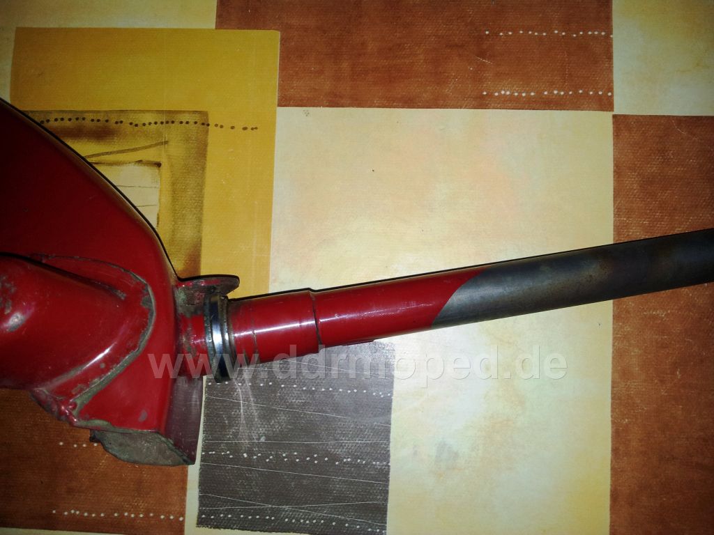

QUOTE (MoritzSimson50 @ 05.02.2013, 23:28)
Ich bin mir ganz sicher. An der Stange sieht man die Eintauchtiefe und den Eintauchwinkel. Und an der Aufnahme für die Schwinge sieht man noch die Abtropfpunkte der Farbe.
Grüße Gerald

Man erkennt noch deutlich alte Restfarbe.

Mopedtobias
Geschrieben am: 06.02.2013, 09:11
Beiträge: 1756
Mitgliedsnummer.: 341
Mitglied seit: 08.10.2006
Bei meinem 64er Star ist der Schwingenträger in Wagenfarbe getaucht. Tropfen sind noch vorhanden.
Gruß Markus
