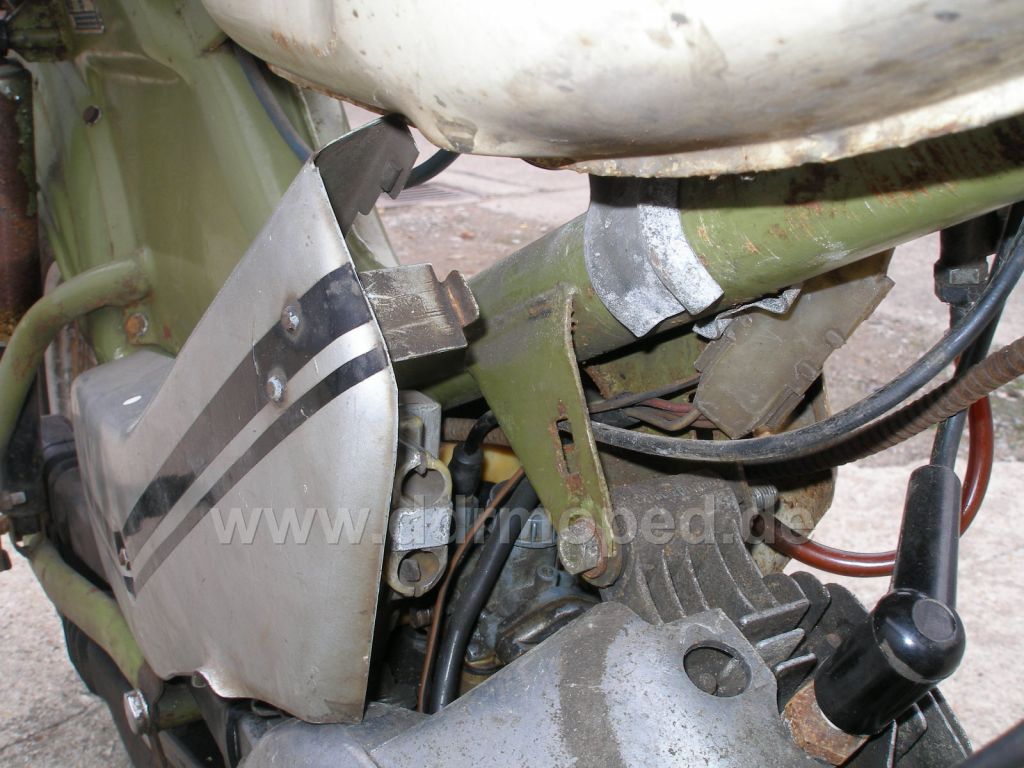

Hier gibt es schon ein Problem. Die Verkleidung stößt unten am Motor auf, aber oben an der Einhängung steht die Nase viel höher als das Gegenstück am Rahmen.

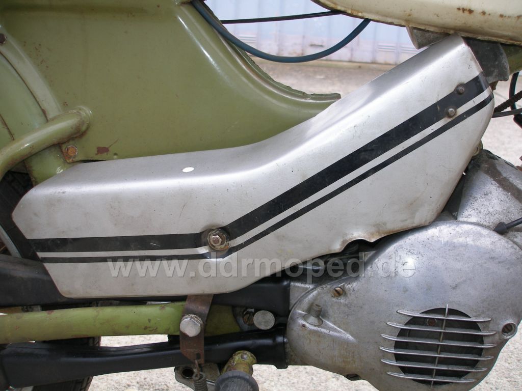

Dann werde ich mal Neuruppin demnächst gründlich abweiden. Von welchem Modell sind denn diese Seitenverkleidungen? Könnte mir vorstellen, es sind welche von einem Modell ohne Gebläsemotor (Spatz, Sperber).
Aber jetzt erstmal noch ein paar Detailfotos, um zu zeigen, wie flügellahm der Vogel wirklich ist. cry.gif

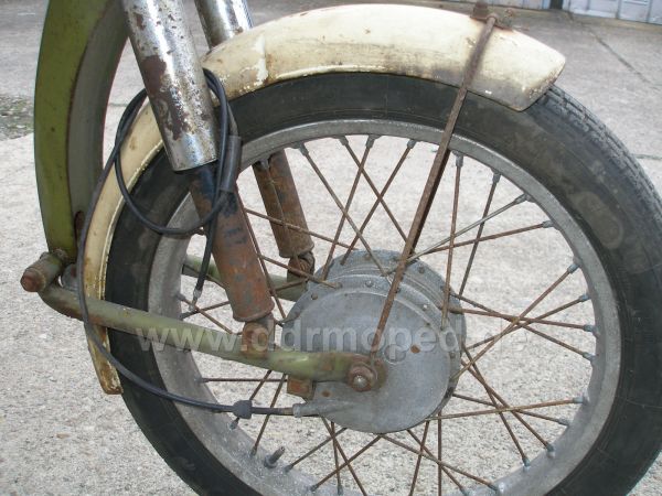

Lorchen
Geschrieben am: 27.10.2012, 14:39
Beiträge: 20
Mitgliedsnummer.: 4152
Mitglied seit: 24.01.2011
Vorderrad

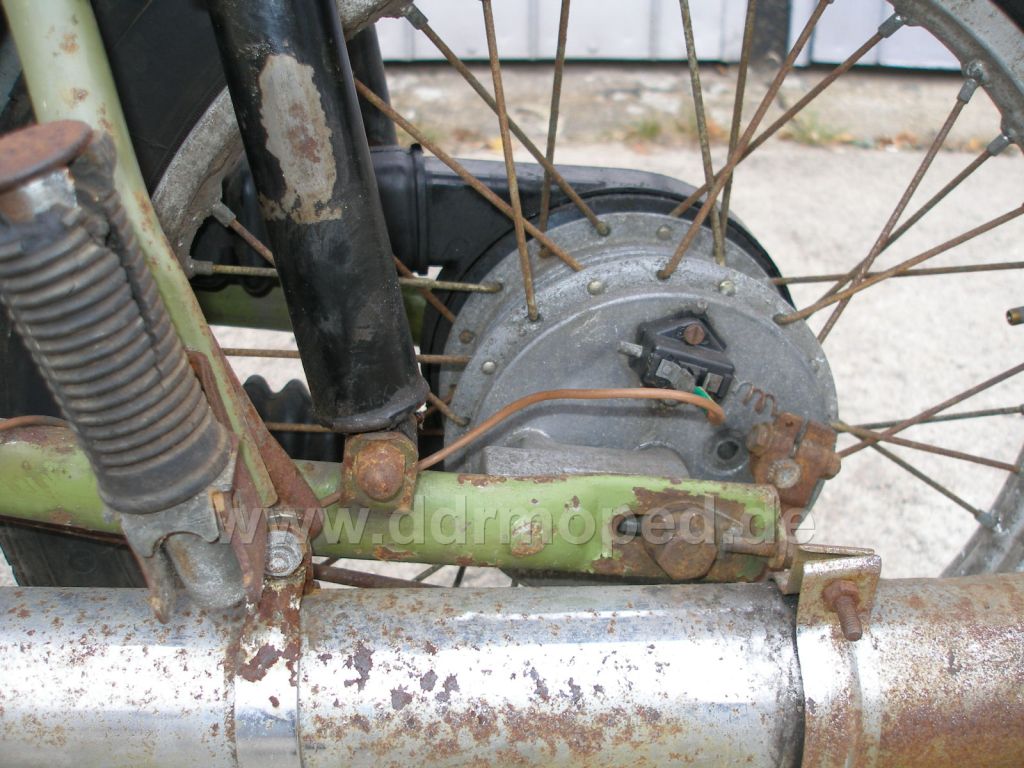

Lorchen
Geschrieben am: 27.10.2012, 14:41
Beiträge: 20
Hinterrad. Der Bremslichtschalter ist provisorisch ersetzt. In die Nabe sind dazu 2 Löcher gebohrt. blink.gif

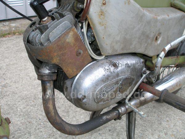

Lorchen
Geschrieben am: 27.10.2012, 14:43
Beiträge: 20

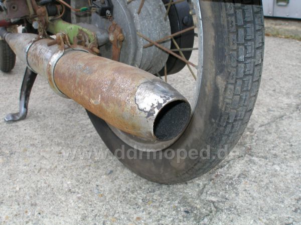

Das war mal ein originaler Auspuff. Wie ich aber hier schon gelesen habe, muß sowieso der spätere Auspuff wie beim S 50/51 ran. Der Habicht ist Bj. '74.

Hier nochmal das Problem mit der Verkleidung.
Nahaufnahme 1:

Lorchen
Geschrieben am: 27.10.2012, 14:46
Beiträge: 20
Nahaufnahme 2:

Geschrieben am: 27.10.2012, 14:47
QUOTE (Lorchen @ 27.10.2012, 14:38)
Das rechte Blech ist vom Sperber, das linke Blech ist schon vom Habicht aber halt nicht mehr im Originallack.
Mit Geduld findest du auch hier passenden Ersatz.

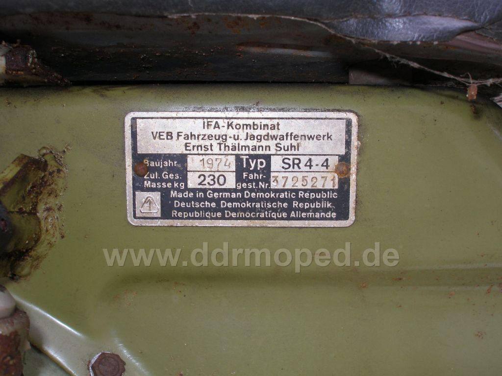

QUOTE (SimsonSammler1234 @ 27.10.2012, 11:41)
Was ist der Habicht denn für ein Baujahr und was hat er für eine Rahmennummer?
Hier das Typenschild:

Geschrieben am: 27.10.2012, 15:11
Beiträge: 4434
Ja, entweder ist das Blech vom Sperber oder vom Spatz und hinten gekürzt worden. Jedenfalls von einem Motor ohne Kühlgebläse. Falls Du keinen Ersatz findest, dann kannst Du die Ecke dort vorn ander Luftführung auch ganz vorsichtig selber ausklinken. Nach Vorlage eines Musters erst genau anzeichnen und anschließend entweder mit einer Blechschere die Ecke wegschneiden oder halt mit einer Laub- oder anderen geeigneten Säge abtrennen und mit einer Feile nachbearbeiten.
Schau mal, ob eventuell die rechte Halterung für dieses Blöech verbogen wurde, um das irgendwie passend zu machen. Dann kannst die ja auch wieder richten.

Geschrieben am: 27.10.2012, 21:47

Geschrieben am: 28.10.2012, 11:20
Beiträge: 165
Mitgliedsnummer.: 511
Mitglied seit: 05.03.2007
Hi,
Wenn das Sperberblech noch unzerschnippelt ist, bitte nicht weiter bearbeiten.
Ich hab am Sperber ein Habichtblech und suche ein guterhaltenes Sperberblech....
