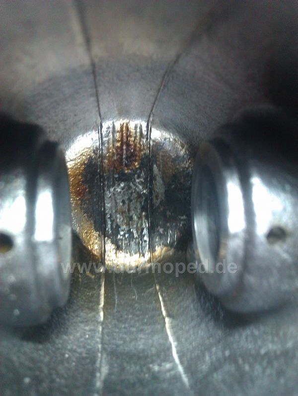

Hier ein Foto

Geschrieben am: 14.02.2013, 17:50
Beiträge: 4400
Nee, geht nicht.
Mach das Foto mal bitte von der Kolben-Oberseite!
Und mach es so, wie Jörg sagte. Nimm eine Drahtbürste (am besten Messing) und bürste damit den Koks von der Oberseite des Kolbens runter. Dort stehen schon irgendwo Zahlen eingeschlagen. Ohne hab ich noch nie gesehen. Es sei den der Kolben ist eine Kraterlandschaft, weil da mal ein paar zerbröselte Kolbenringe oder Nadellagerrollen durchmarschiert sind und vorm Abgang noch ein paar Ehrenrunden drin gedreht haben.

Tja Leider hast du den Kolben von der falschen Seite fotografiert. Ich habs mir schon fast gedacht. rolleyes.gif
Der Kolbenboden ist nämlich der obere Teile, auf welchem sich die Ölkohle sammelt. wink.gif
