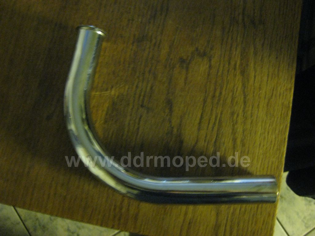

So Freunde der Auspuff ist gekommen ihr meintet ja das ich den Krümmer um 5cm kürzen muss allerdings habe ich den neuen mal über den alten kaputten gelegt und der neue war sogar etwas kürzer (siehe Foto ).
Ich habe mal grob gemessen der kruemmer hat eine Länge von 37 cm inklusive der kurve ..
War der verbaute Kruemmer schon ein nachbau Modell oder passt die Länge sogar bei dem neuen?
-Gruß David-

Hallo Pobacke94,(is ja geil thumbsup.gif )
Die gestreckte Krümmerlänge beim Sperber beträgt 310 mm.
Gruß Stefan

Okay danke dann passt das ja mit den etwa 5 cm

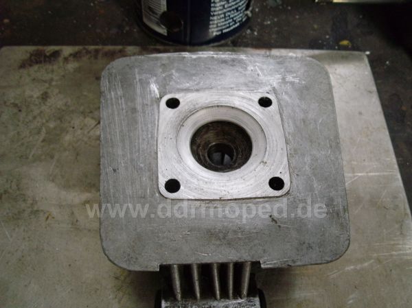

QUOTE (pobacke94 @ 14.02.2013, 19:42)
Und was machen wir nun mit dem Zylinderkopf?
unbedingt neu! oder zumindest die Brennraummulde wieder in eine halbwegs runde Form bringen...ansonsten erzielst Du nie die volle Leistung und kannst im ungünstigsten Fall noch unvollständige Verbrennung bzw. Klopfen hervorrufen!

Okay der ist zurzeit samt Zylinder bei der schleiferei aber wenn ich ihn wiederbekomme werde ich es wegschleifen..

wenn der Kopf einmal bei der Schleiferei ist, kurzer Anruf bei denen und gleich nachdrehen / nachsetzen lassen. Gute Schleifereien würden dich aber auch gleich benachrichtigen wenn sie so eine Mondlandschaft sehen.

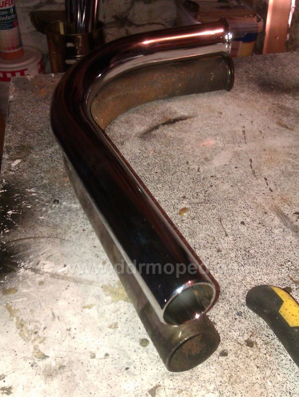

Nur mal zur Info :
