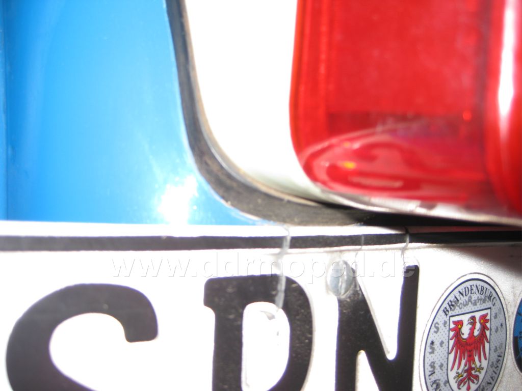

von der linken Seite sieht die Schutzblechverlängerung mit dem Kennzeichenhalter bis Juni 1970 an Sperber so aus :
Kennzeichenhalter und Schutzblechverlängerung werden links und rechts mittels Sechskantschrauben M 6X12, Federscheibe und Mutter befestigt .
Geschrieben am: 12.04.2013, 21:21
Beiträge: 12034

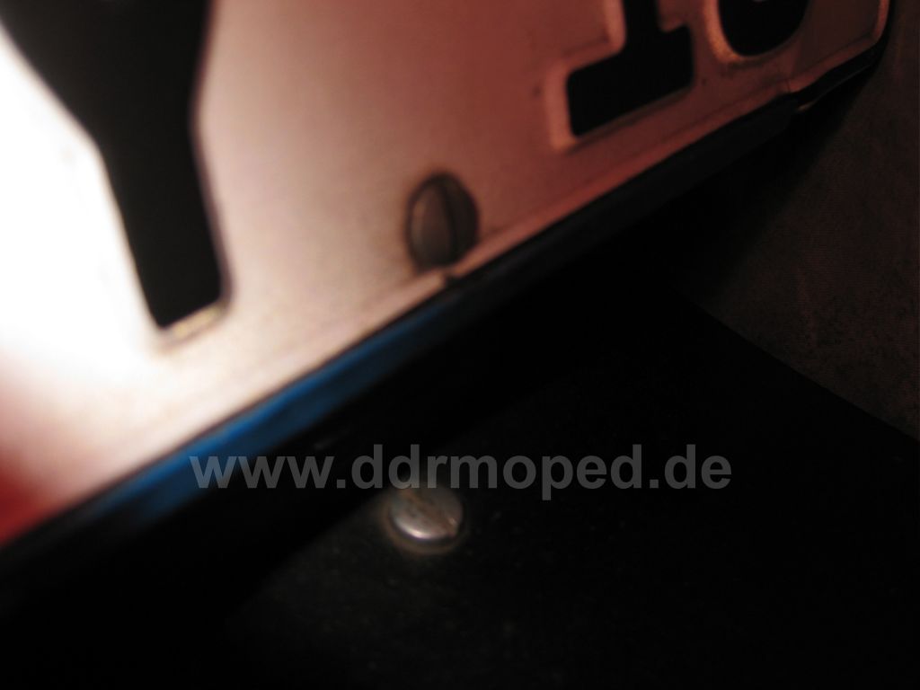

Die obere Kennzeichenbefestigung erfolgt direkt durch das Schutzblech . Zwischen Schutzblech und Kennzeichen sollte noch eine Gummischeibe gelegt werden . Das Kennzeichen wird mittels Linsenenkschraube M 5X12, Federscheibe und Mutter am Schutzblech, ...
Geschrieben am: 12.04.2013, 21:26
Beiträge: 12034
.... wie auch am Kennzeichenhalter verschraubt .
Bis Oktober 1966 wurde an Stelle der unteren Schraube der Baldauf-Rückstrahler am Kennzeichenhalter mit befestigt .
Nach Einführung des rot/roten Lichtaustrittes entfiel der Strahler .
