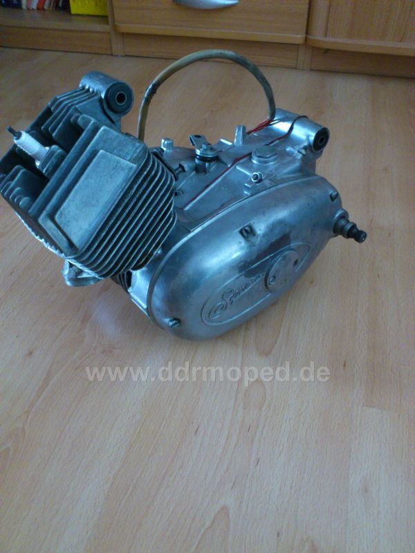

So Leute hat ewig gedauert jedoch war der komplett falsche Motor verbaut was niemandem vorher aufgefallen war^^
War ein 3-Gang Motor von einer Schwalbe verbaut falls jemand Teile braucht einfach bescheid sagen.
Hier das endprodukt von meinem, evtl. poliere ich ihn nochmal einwenig.
Moped steht beim Strahler, und Lack vom Doc ist auch schon da Bilder folgen..

Na das Herz schaut doch gut aus. Aus Einzelteilen ist wieder ein Ganzes geworden. thumbsup.gif _clap_1.gif
Nun bin ich auf den Rest gespannt.
Ich guck mal ob ich dir so einen Spannbügel vom Original nachfertigen kann.
