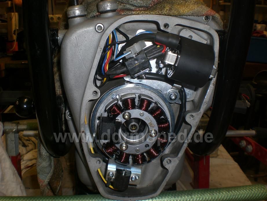

Hallo!
Möchte mir nach langen überlegen für meine AWO T eine 12V Zündanlage zulegen, nun bin ich mir noch nicht ganz sicher ob ich mit Batterie oder ohne fahren soll. Eigentlich hatte ich vor in einer leeren Batterie die Steuereinheit unterzubringen und wenn man ohne Batterie fährt wird ein Glättungskondensator benötigt aber wohin damit, und wie ist es bei niedrigen Drehzahlen ( an der Ampel z.B. ) geht das Licht aus?
Einige bauen die Steuereinheit auch in die Werkzeugrolle dann sicherlich mit Batterie, aber wohin mit dem Werkzeug?
Was habt ihr für erfahrungen mit einer elektronischen Zündanlage gemacht?
MfG Mike

Bei der Awo ist eine batterie nicht mehr sinnvoll, wenn man eine Vape hat wink.gif
Da sie sowieso keine Blinker besitzt...das wäre evt. ein Grund wenn man viel blinkt, sollte man noch eine verbauen.
Da du wahrscheinlich hmm.gif eh kein H4 hast, wirst du in jeder Drehzahllage keinen Unterschied spüren, bei H4 merkt man es in niedrigen Drehzahlen leicht, aber 2mm am Gas drehen und es ist wieder voll da...
Für was soll der Glättungskondi gut sein? nur für die Hupe oder? evt. gibts da Wechselstromhupen Alternativen hmm.gif Ansonsten funktioniert die alte auch mit Wechselstrom, sie ist nur leise rolleyes.gif . Da die Awo ja auch einen Regler hat,(weiß jetzt nicht wo der sitzt) einfach den neuen Regler an seine Stelle setzten und die neue zündspule irgendwie versuchen da wo die alte sitzt zu platzieren, evt. passt es ja hmm.gif Oder als Alternative den Regler in die Lampe...

Hallo, mit der VAPE - Zündung ist ja alles schön und gut,
allerdings: bei diesem Preis kannst du dir deinen Magneten und die Lima komplett überholen lassen und hast immer noch 100 Euro gespart.
Ich hatte auch erst überlegt, fahre aber dank eines neu - gemachten Magneten schon so 4 Jahre problemlos durch die Gegend.
Das schöne daran ist finde ich, dass man immer noch zwei von einander unabhängige Systeme hat. Ich nehme mir bei längeren Ausfahrten immer einen Ersatzmagneten mit, falls der eine mal, warum auch immer, aussteigen sollte.
Wenn du bei der VAPE liegen bleibst, kann man das denke ich nicht so schnell wieder richten...

Moin moin,
ich habe mich für die 12V entschieden und bereue keinen Cent ich hätte sogar mehr ausgegeben dafür. Meine AWO läuft damit perfekt und zuverlässig. thumbsup.gif springt immer an, immer thumbsup.gif
Franz hat natürlich Recht mit der Pannenversion aber dafür bin ich ADAC Mitglied was ich mit meiner Harley damals mehrfach erprobt habe die kam sogar aus der Schweiz problemlos zurück auf dem LKW laugh.gif
Mike, schau Dir mal meine bzw. Matzes Lösung an ich wollte unbedingt eine Batterie für den Standbetrieb haben deshalb haben wir das in die Werkzeugrolle gebaut und zwar inkl. Werkzeuch.
Als Batterie habe ich einen 14 Volt Gelakku verwendet funktioniert auch immer wink.gif
klick

Hallo!
Vielen Dank erstmal für eure Meinungen, auf der Powerdynamo Seite wird darauf hingewiesen wenn ohne Batterie gefahren wird muß die Batterie durch einen Glättungskondensator ersetzt werden. Nicht nur wegen der Hupe sondern der Glühlampen, dort wird berichtet dass die ständig kaputt gehen.
Denn wozu benötige ich dann noch eine Batterie, nur als Energiepuffer wenn es ein Kondensator auch tut, auf Standlicht lege ich unbedingt keinen Wert.
MfG Mike

QUOTE (kahlbutz @ 18.11.2012, 15:33)
Hallo!
MfG Mike
Die Vape hat nen Regler, der den Strom begrenzt, wenn der nicht vorhanden ist, ist klar das die Birnen bei höherer Drehzahl kaputtgehen, aber ohne den kann man den Motor eh nicht starten weil die Zündspule geregelten Strom will wink.gif
Ist logischer Weise wirklich nur für die Hupe gedacht, da die mit Wechselstrom nur leise ist...
Bei MZ gibts das auch, nur da bringt der Glättungskondi den Sinn, weil der Blinkgeber nur mit Gleichstrom um kann und der besagten Hupe. Also wenn du eh nicht hupst macht der Kondi 0 Sinn.
Und die Birnen werden auch länger halten als mit dem alten machanischen Regler

kahlbutz
Geschrieben am: 18.11.2012, 16:34
Beiträge: 115
Mitgliedsnummer.: 1153
Mitglied seit: 06.03.2008
gut, dann werde ich es erstmal ohne Batterie versuchen und die Steuereinheit in der Batterieattrappe unterbringen. Und wenn der TÜV an der Hupe meckert kommt ein Kondensator ran. Aber erstmal ist noch sparen angesagt!

Hallo Mike!
Mittlerweile Gibt es den Regler für die AWO auch schon mit intigrirtem Kondensator!
Fahre in meiner 54er seit 2 Jahren die 12V 150W Lima mit Regenerierten Zündmagnet ohne Probleme! Ich habe den Glättungskondensator und den Gleichrichter alles beides in dem Batterieleergehäuse!
mfg Volker
