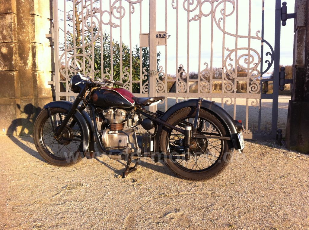

Habe heute 35KM mit einer leicht klimmenden Ladekontrolle hinter mich gebracht.

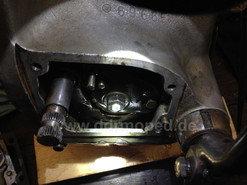

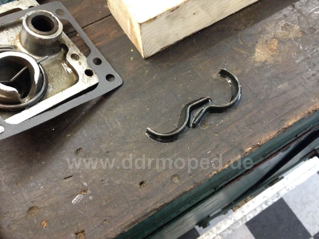

Nachdem ich am 01. Mai nur noch mit der Handschaltung (da auch nur sporadisch) wieder von der Ausfahrt wieder nach Hause gekommen bin musste ich heute mal nachsehen was los ist.
Die Diagnose stand fest:
- Fußschaltung absolut ohne Funktion
- Handschaltung nur sporadisch möglich
1. Fremdkörper im Getriebe (unwahrscheinlich)
2. irgend ein Teil hat sich verabschiedet und befindet sich im Getriebe
Also erstmal Getriebe ausbauen und den Deckel der Fußschaltung abbauen.
Gesagt, getan!
Pedalritter
Geschrieben am: 04.05.2016, 16:17
Beiträge: 1690
Mitgliedsnummer.: 2885
Mitglied seit: 02.12.2009

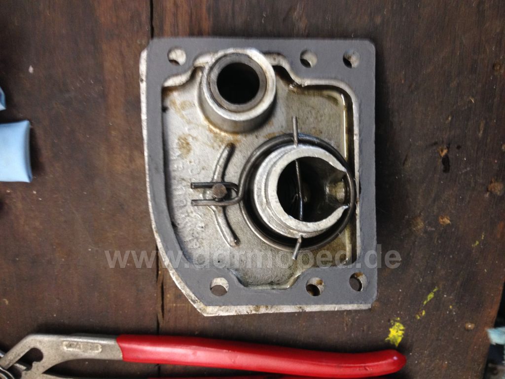

Also erstmal im `trüben fischen`und mit viel schütteln und wackeln am Getriebe die beiden Federhälften zum Vorschein bringen. Mittels Pinzette habe ich die Teile der Feder dann auch über die Öffnung am Fußschalthebel herausgefischt bekommen.

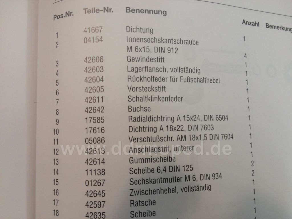

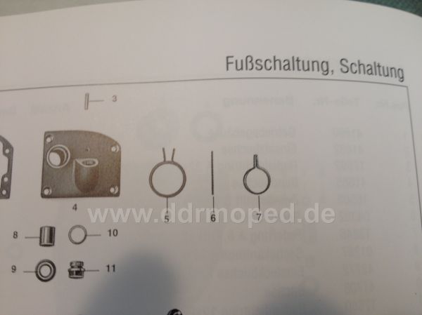

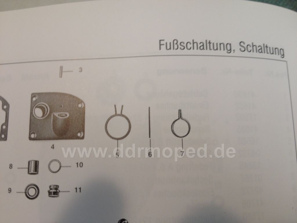

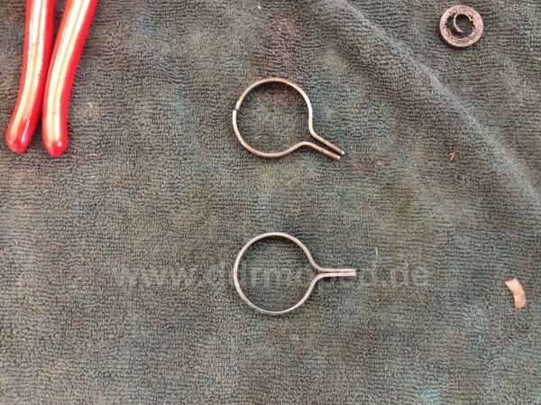

Also flink im `Werner Buch` geschaut und ab zum Teilhändler des Vertrauens auf die Fischhausstraße...
Zum Glück war die Feder für 4,90€ verfügbar.
