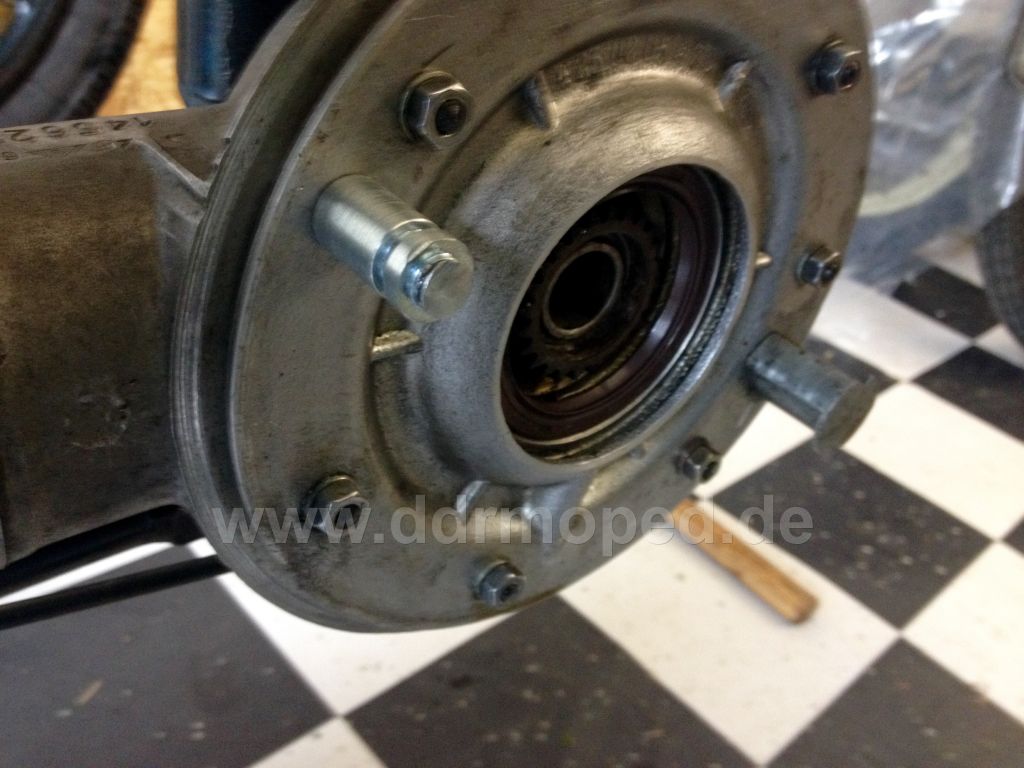

Hier der Neue Bolzen...

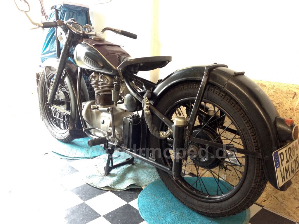

Jetzt fährt, bremst und leuchtet die gute, alte Dame wieder.

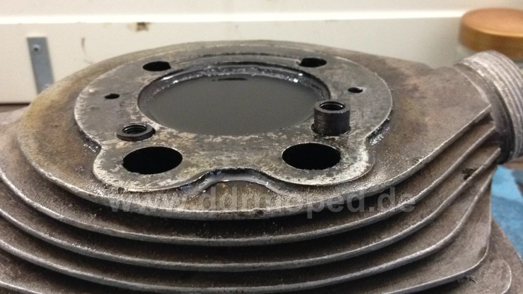

Nach Demontage des Zylinderkopfes, Zylinders und des Kolbens lässt sich der Schaden auf den Kolben begrenzen. Glück im Unglück, das die Kurbelwelle und/oder das Pleul keinen Schaden haben. Sprich, Zylinder schleifen und Kolben erneuern. Bei einer Schleiferei um die Ecke kostet mich das Programm um die 180,--€.
Im Anhang ein Bild vom ersten Test der Ventile. wink.gif ph34r.gif Dicht!

sicher, dass die Kurbelwelle keinen Treffer weg hat und odr das Ölschleuderblech voll ist? hmm.gif _uhm.gif

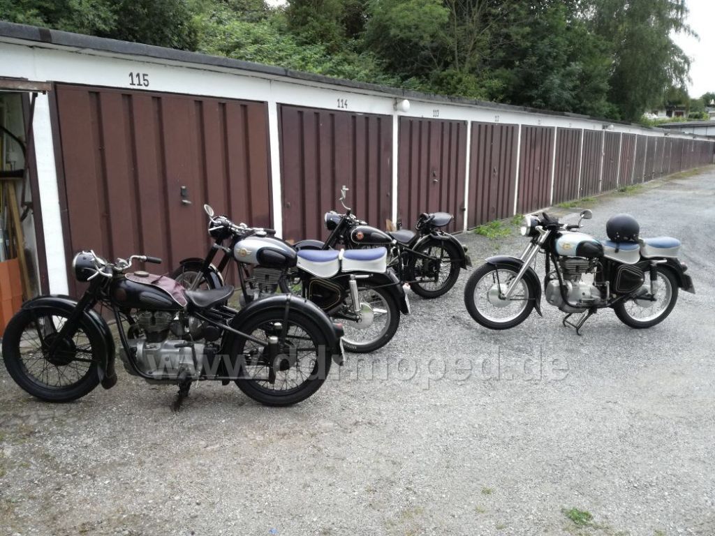

Dresdner AWO Stammtisch mal anders. Wegen Regenwetter und Urlaubszeit etwas kleiner aber immerhin bei mir an der Garage/Werkstatt. thumbsup.gif
