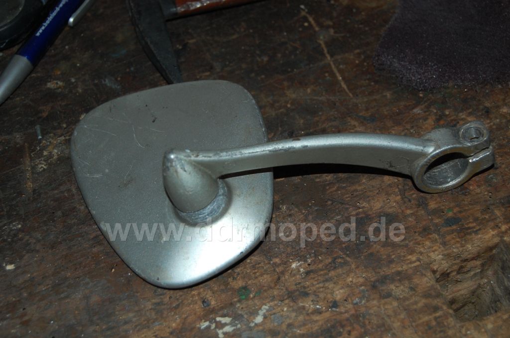

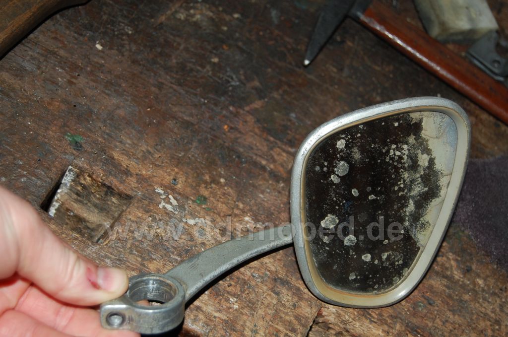

hier der Spiegel ....
Geschrieben am: 17.01.2013, 22:07
Beiträge: 4107

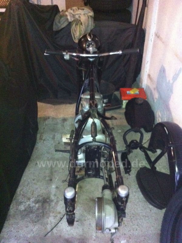

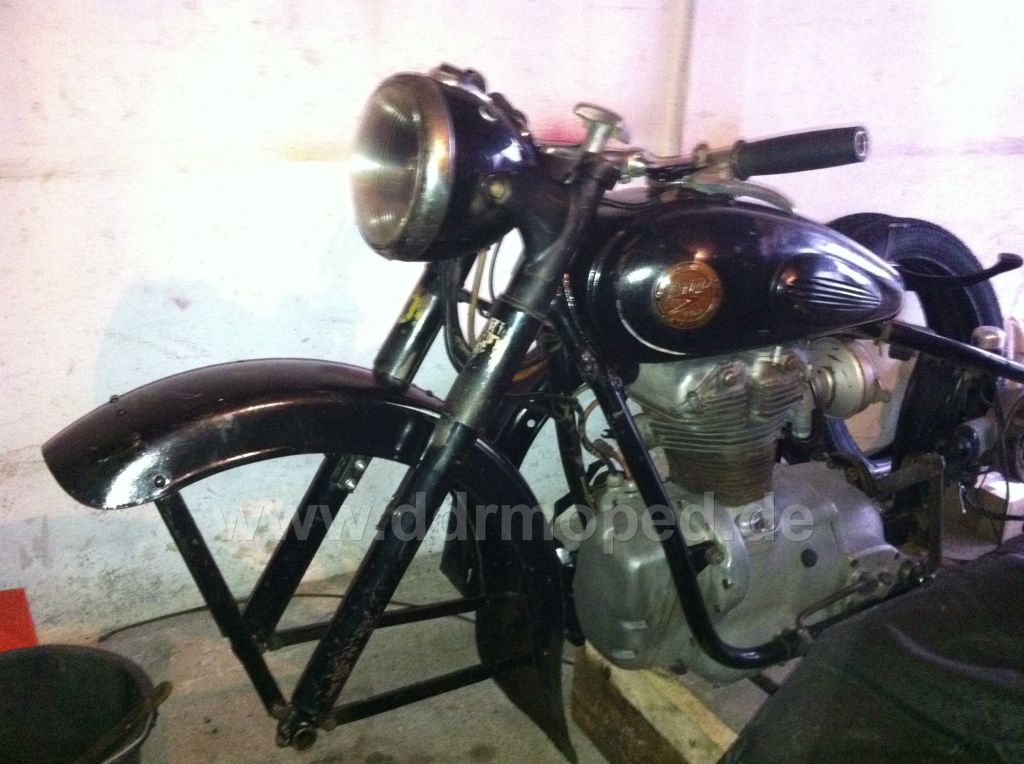

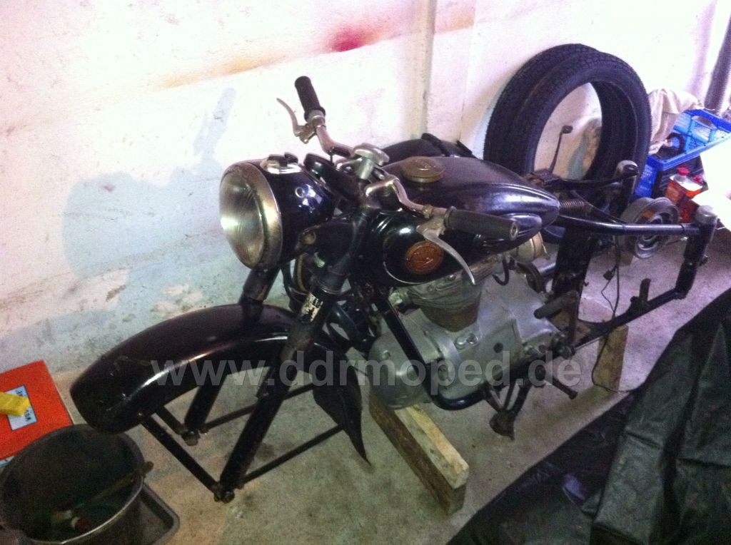

Nach langer Zeit mal wieder ein paar Bilder vom Stand der Dinge.
Die Telegabel ist überholt und wieder montiert, der Motor gereinigt und eingestellt und die Armaturen sind auch alle soweit montiert.
Die Räder hole ich diese Woche aus der Spannerei und dann kann der Zusammenbau weitergehen. (Wenn denn dieser Winter mal das Feld räumen würde rolleyes.gif )
Hier erstmal die Bilder welche am Samstag entstanden sind...
Pedalritter
Geschrieben am: 11.03.2013, 16:45
Beiträge: 1690
Mitgliedsnummer.: 2885
Mitglied seit: 02.12.2009
Pedalritter
Geschrieben am: 11.03.2013, 16:47
Beiträge: 1690
und ein letztes für heute.
