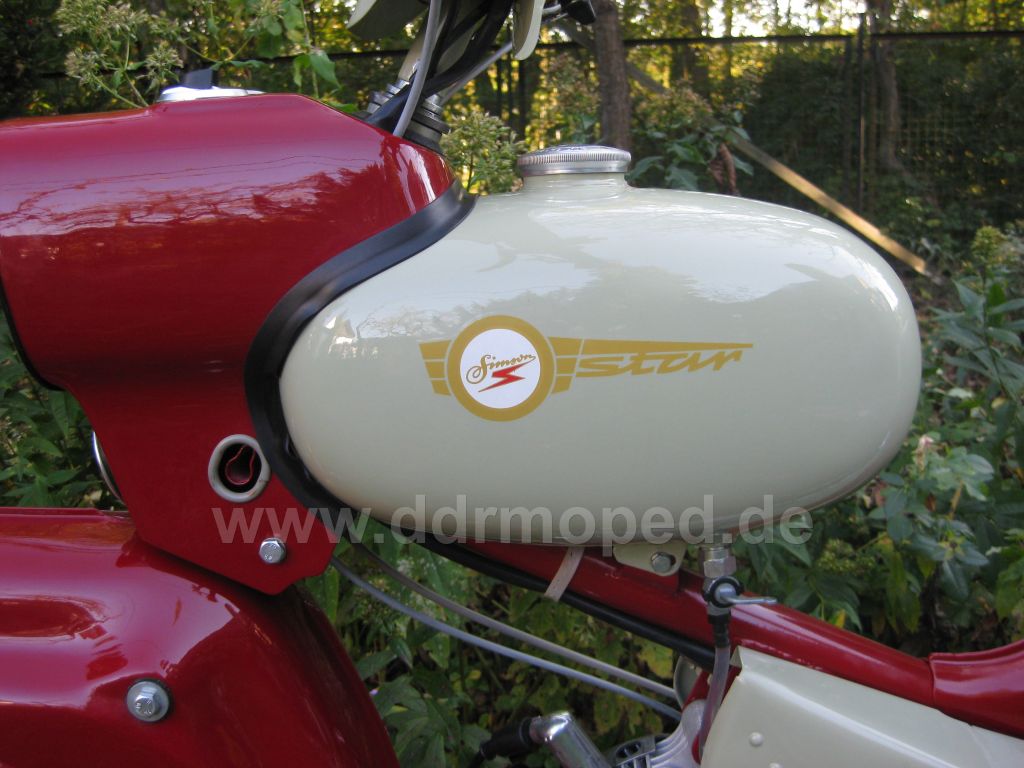

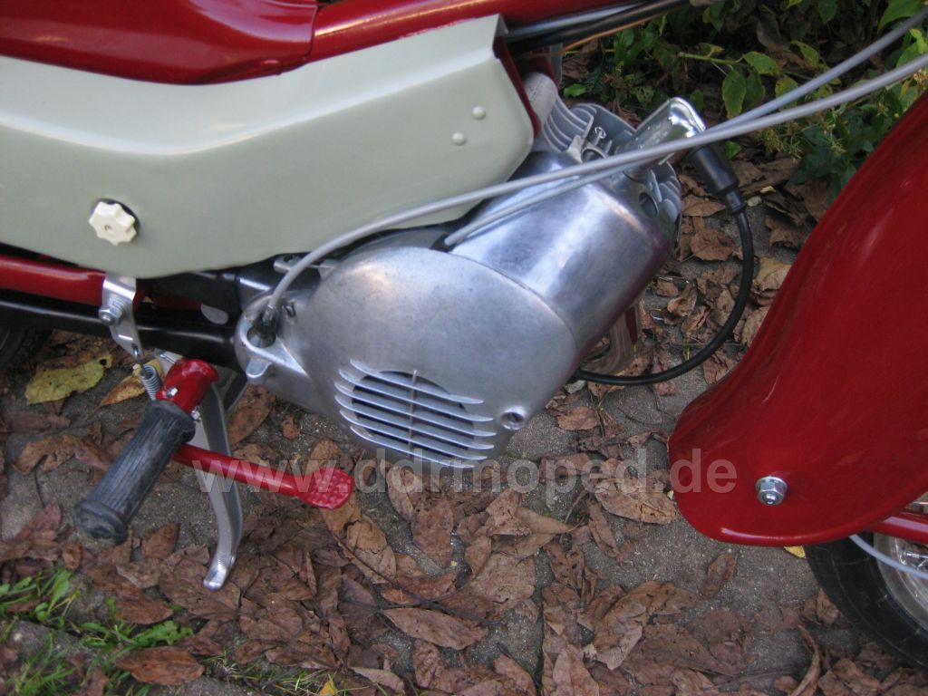

Geschrieben am: 18.12.2012, 12:13
Siehst du, Jörg ? Ich habe an meinem '74er erst gar kein Abdeckblech mehr dran . laugh.gif
Die anderen Bowdenzüge für Gas und Startvergaser sowie die beiden Kabelbäume (Lima und Zentralkabelbaum) mit dem 150er Knopfkabelband fixiert .
Geschrieben am: 18.12.2012, 12:18
Kupplungszug und Tachowelle frei verlegt : thumbsup.gif

Mal noch ne frage so nebenbei da ich mir grad Alex` sehr schönen Star gesehen habe.
