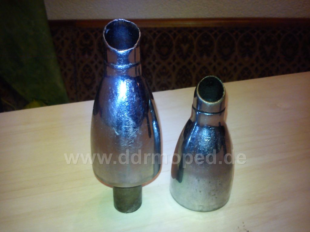

Mal sehen ob ich so einen Auspuff noch irgendwo finde. Es scheint jedenfalls ein kurzer mit langen Krümmer zu sein. Mit dem Endstück bin ich etwas unsicher ob schmal oder dick?!

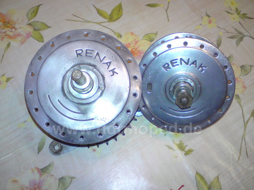

@ Essiquäler bis wann wurden eigentlich Halbnaben und das vordere Schutzblech ohne Ausbuchtung verbaut? hmm.gif
essiquäler
Geschrieben am: 16.12.2012, 21:57
Beiträge: 2713
Mitgliedsnummer.: 1154
Mitglied seit: 06.03.2008
Ganz genau weiß ich es nicht aber irgendwo zwischen 280000 und 290000.
Und das war die erste Vollnabe.

Das ist es

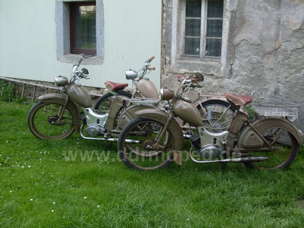

Zum Thema 57er SR2 hätte ich für dich zwei interessante Themen hier im Forum wo du auch einige Unterschiede bei den frühen und späteren 57er SR2 sehen kannst.
1. Club der 57er SR2
2. Der UR SR2, wie sah er aus?
Bei deiner Rahmennummer ist auf jeden Fall klar, dass du wie Gerald bereits geschrieben hat keinen Federkasten mit kleinen Ohren brauchst und auch kein Gummifederellement. Bei dir ist schon auf die neuere Variante umgestellt.
Sattel ist auch schon der mit Stahlfeder verbaut. Gepäckträger muss der mit den Bügeln aus Alu alternativ aus Stahl ran.
Stahlfelgen mit Halbnaben passen.
Die Vordergabel + Schutzblech müsstest du gegen eine gummigefederte tauschen.
Den Aluständer wirst du bei dem E-Rahmen wohl schlecht gegen einen Stahlständer tauchen können, da die Aufnahmen am Rahmen unterschiedlich sind. Außer man hat bei deinem E-Rahmen einfach einen Aluständer rangefriemelt und es gehört eigentlich ein Stahlständer ran.
Hexennasenrücklicht wäre übrigens auch richtig. Hupe und Scheinwerfer passen auch.
Ansonsten gab es lackierte Seitenbleche unabhängig vom Baujahr. Nach welchem Kriterien teilweise die Seitenbleche lackiert wurden ist mir jedoch nicht bekannt.
Griffarmaturen gehören auch die ganz normalen vom SR2 ran.
Die Rückrüstung deines mit einem E-Rahmen ausgestatteten und etwas verbastelten 57er SR2 ist also garnicht so problematisch.
Ich wünsche dir viel Spaß und Erfolg bei der Restaurierung.

Toll Jörg,
echt super Beiträge die schon einige Unterschiede in dem Jahrgang zeigen, danke! Dann werd ich demnächst mal auf Teilesuche gehen, vielleicht findet sich ja das ein oder andere. Es ist ja gar nicht mehr so viel wie zum Anfang! biggrin.gif
Vieleicht ist die Vordergabel ja doch schon richtig? wink.gif Jedenfalls würd sich ja ein Originalaufbau (abgesehen vom Rahmen) bei den überschaubaren Teilen noch lohnen bzw. verkraften lassen.
In die Liste für die SR2 werde ich ihn auch noch eintragen! Ich stelle mir meinen SR2 jetzt in etwa so vor wie der von Essifreak oder Cloyd in deinem ersten empfohlenen Beitrag.
Warum muss ich eigentlich das vordere Schutzblech auch tauschen? Hängt das mit der Gabel zusammen?
Gruss Sören
