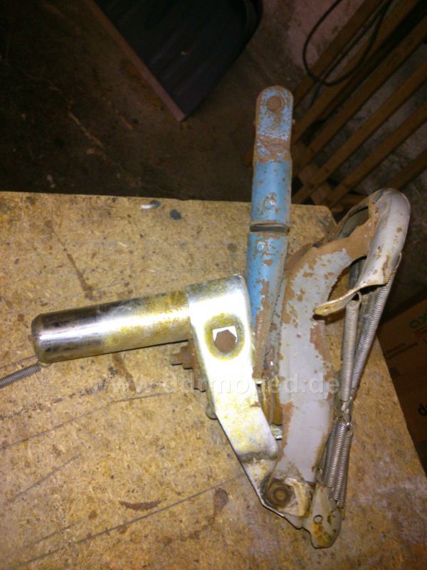

Ostsee-Schulle
Geschrieben am: 27.12.2012, 15:55
Beiträge: 547
Mitgliedsnummer.: 5973
Mitglied seit: 05.11.2012
Hie nochmal ein Bild...

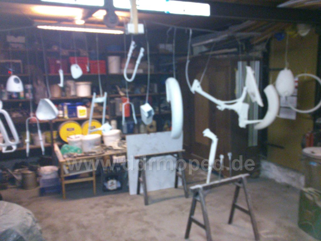

Geschrieben am: 13.01.2013, 18:41
Beiträge: 547
Hab endlich mal wieder weiter gemacht ...
Beste Grüße
Sören

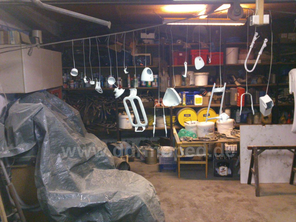

Ostsee-Schulle
Geschrieben am: 13.01.2013, 18:43
Beiträge: 547
und ein bisschen grundiert.
Beste Grüße
Sören
Melle
Geschrieben am: 13.01.2013, 19:36
Beiträge: 111
Mitgliedsnummer.: 386
Mitglied seit: 20.11.2006
Hallo Sören,
wenn Du ihn wirklich auf Bj. 1957 restaurieren willst, dann würde ich an Deiner Stelle Gabel und Rahmen vom "E" nicht verwenden. Das fällt dann nämlich sofort ins Auge. Genau wie der Gepäckträger. Hab nur gesehen, dass Du die Teile mit grundiert hast..
Gruß Carsten
