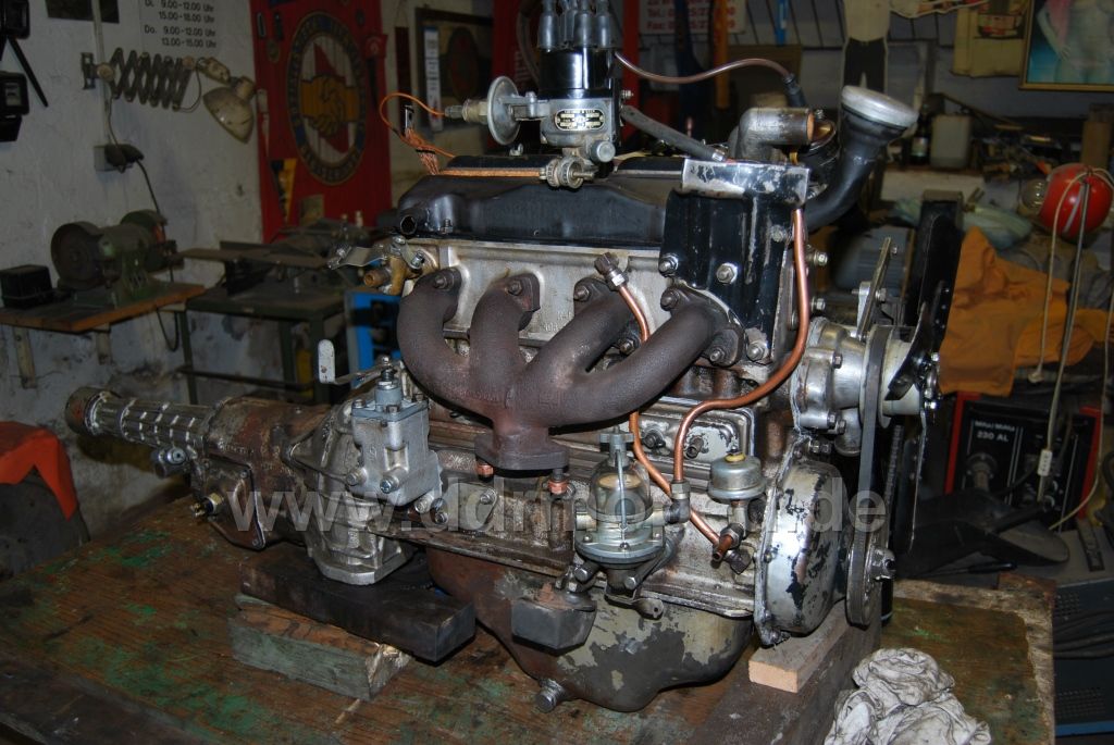

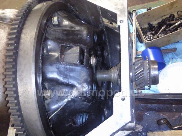

Eine (neue!!) Getriebeeingangswelle dient wunderbar als Zentrierdorn für die Kupplung! _clap_1.gif
Hier sieht der geneigte Mossiverächter auch die "Schwachstelle" des Antriebsstranges. Die Getiebeeingangswelle "dichtet" über eine Labyrinth-Dichtung zum Motor hin ab. Das Alu-Gehäuse gehört zum Motor (Kupplungsgehäuse), um die Bohrung für die Getriebewelle sitzt ein Filzring mit Ölablaufnut. Wellenseitig kommt dort nur noch das Getriebeeingangslager, mehr nicht! wink.gif
Einzig eine Papierdichtung am Flansch Getriebe-Kupplungsgehäuse muss nun zusätzlich zum Labyrinth das ganze abdichten.... Ein Grund, warum viele 408er (und 408IE) als Ölsardinen bekannt waren, da es genau an dieser Stelle immer tropft...
Man macht einfach die Nut des Filzringes tiefer, lässt den Filzring Filzring sein und setzt an seiner Stelle einen Simmerring ein. Die Papierdichtung durch Kautasit ersetzt (oder besser noch Motordichtmasse), und das Getriebeeingangslager einseitig mit Dichtscheibe. Und Ruhe ist! wink.gif

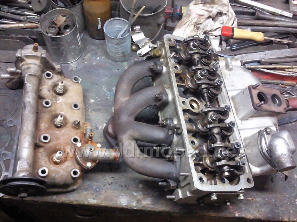

Wie unterschiedlich man doch reisen kann rolleyes.gif ...
mfG Christoph

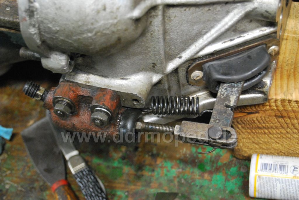

Hier mal der Kupplungsnehmerzylinder mit Ausrückhebel, Gummimanschette, alles flammneu rolleyes.gif ...

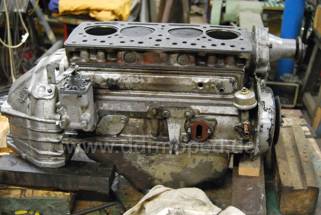

Der Block mit aufgelegter Kopfdichtung zur Angewöhnung...

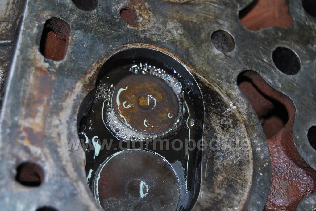

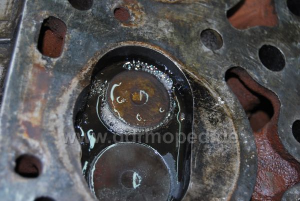

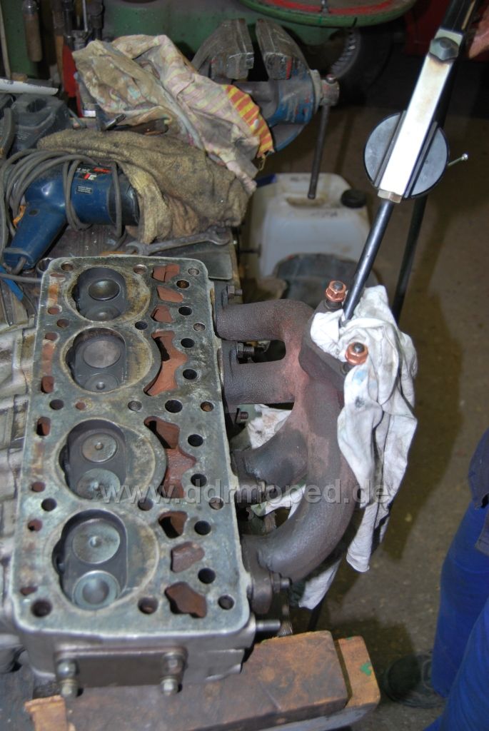

Leider habe ich keine Fotos vom Fräsen der Ventilsitze und Schleifen der Ventile, aber hier mal 2 Bilder zur Prüfung der Ventile auf Dichtheit, und zwar nach der Sowjetmethode. biggrin.gif
Nachdem also die Ventilsitze nachgefräst wurden (was eigentlich ob der gehärteten Sitze nicht vorgesehen ist!) und die Ventile nachgeschliffen wurden, wurden sie im eingebauten Zustand (also ohne Feder) mit Schleifpaste grob und fein eingeschliffen... Lehrlingsarbeit biggrin.gif ...

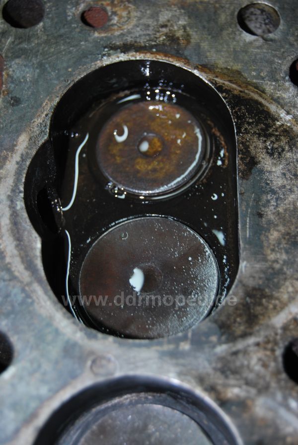

Zur Prüfung wird einfach der entsprechende Kanal (hier der Auslasskanal) mit Druckluft beaufschlagt.
Geschrieben am: 14.01.2014, 22:50
Dann wird Benzin mit einem Pinsel auf das Ventil gestrichen... blubbert es, ist es undicht. wink.gif

Wieso sind denn da pro Zylinder teilweise unterschiedliche Ventile drin?
Geschrieben am: 14.01.2014, 22:57
QUOTE (essifreak @ 14.01.2014, 22:52)
Sind Ersatzventile vom 408IE. Es sind die selben wie die originalen 408er, nur halt dass der Teller innen anders geformt ist.

Mist. ph34r.gif Nummer eins oder Nummer vier?
Geschrieben am: 15.01.2014, 22:36
1 und 4 waren auf Anhieb dicht, 2 und 3 nicht. Aber auch nur Auslass. Die Einlassventile waren alle auf Anhieb dicht.
