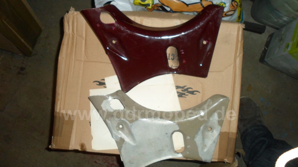

Bekommt man irgendwie raus ob ein Teil schonmal neu lackiert ist oder originallack hat?
Ich hab ein Vergaserblech liegen (lackiert maron) , das sieht aus wie neu zu neu irgendwie...
Geschrieben am: 01.01.2013, 11:39
QUOTE (SR57 @ 01.01.2013, 03:11)
Zeig uns davon doch mal paar Fotos, dann kann man sicher mehr dazu sagen.
Jörg
SR57
Geschrieben am: 01.01.2013, 18:23
Beiträge: 1247
Mitgliedsnummer.: 6069
Mitglied seit: 22.12.2012
QUOTE (SimsonSammler1234 @ 01.01.2013, 11:39)
Jörg
Hier
Geschrieben am: 01.01.2013, 19:32
QUOTE (SR57 @ 01.01.2013, 18:23)
Jörg
Hier
Ich würde sagen, beides ist Originallack. Beim beigen sieht man gut, wie mit der Zeit der Lack abgeblättert ist.
Jörg
