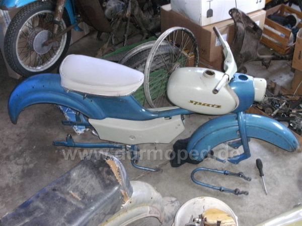

Hallo Stefan,
mir ist so eine Dichtung überhaupt nicht bekannt! Ich habe den Kickstarter einfach nur eingesteckt und fertig!
Ich werde heute Abend in der Garage mal schauen ob ich was erkennen kann!
Bei meinem zerlegten (2.) Motor ist mir die Dichtung auch nicht aufgefallen. hmm.gif
Vielleicht kann dir der Steffen Engisch (hier im Forum) oder der Hr. Pinta (Simson Oldtimer) weiter helfen.
Der Spiegel ist übrigens der Falsche!
Grüße Frank

Hallo Stefan,
habe Deinen Beitrag mit Interesse gelesen und auch die Bilder genau angesehen. Das Thema betrifft mich nämlich genauso. Auch ich habe vor Monaten so ein Teil vom Baujahr 1959 ersteigert und habe ähnliche Beschaffungsprobleme, z.B. das Thema mit dem Ferntupfer. In der bereits erwähnten Ersatzteilliste gibt es Fotos von den Einzelteilen und auch im Forum habe ich ein Foto der Gesamtmechanik gefunden, der Zusammenhang bzgl. der Funktion bleibt mir aber noch verborgen. Da bin ich halt noch am Basteln, denn in den diversen online-Shops konnte auch ich nirgends so eine Baugruppe finden.
Glücklich solltest Du Dich aber über das Rücklicht schätzen, so schlimm wie das auf dem Foto auch aussieht. Aber das ist das Originale!! - Ich habe das nicht beschaffen können und habe als Kompromiss ein Rücklicht vom SR2 genommen. Unser örtlicher "Simson-Guru" sagte mir wohl, dass er einen kennt, der das Original nachfertigt. Der nimmt aber 84€ für das Teil, und das ist mir schlicht zu viel!
Hast Du schon mal über die Farbgebung nachgedacht? Nach den Bildern ist Dein KR50 in Blau gehalten, und das war nach meiner Kenntnis damals Hammerschlaglack, der offenbar völlig aus der Mode gekommen ist. Die Nachfrage bei meinem Lackierer ergab die Auskunft, dass es sehr wohl diesen Farbstoff noch gibt. Wer aber führt eine solche Lackierung aber auch aus?? Mein Lackierer jedenfalls macht es nicht, da er mir erklärt hat, dass man dazu eigene Werkzeuge (Spritzpistole, Kabine usw.) braucht wegen dem in diesem Farbstoff enthaltenen Silkonöl. Zwischenzeitlich orientieren wir auf Blau metallic, vielleicht ein brauchbarer Kopromiss.
Jedenfalls gute Erfolge beim weiteren Beschaffen und Restaurieren!
Gruß Ingo

@Frank:
Danke für´s nachschauen... Frage: ist denn bei Dir innen am Kickstarter ne Dichtung??? Sonst sabbert´s doch, oder???
PS: Das mit dem Spiegel weiß ich, stört mich aber net... besser als nen Nachbau finde ich den auf jeden Fall!
@Ingo:
Also ich habe nicht vor, an der Farbe was zu ändern! Das komplette Blechkleid ist in einem sehr vernünftigen Zustand, da fände ich es nicht angebracht, die neu zu lacken!
Was den Tupfer bzw. die Tupferbetätigung angeht, habe ich auch schon das ein oder andere Bild entdeckt, das bringt uns beiden aber erstmal nicht allzuviel... Um das selbst zu fertigen, wären die genauen Maße super, oder noch besser ein Original um das "abzukupfern"... Mal schauen was sich da noch so ergibt...

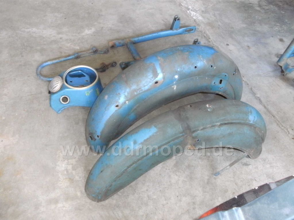

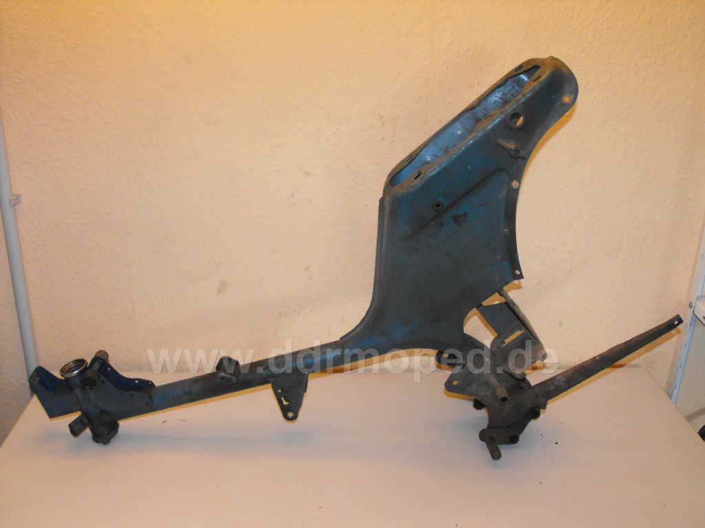

Als Beispiel füge ich mal drei Fotos von meinem Kumpel Jan seinem hammerschlagblauen Spatz Rahmen und der Blechteile an, wie sie vor der Reinigung ausgesehen haben und wie danach. wink.gif
Gruß Jörg
Geschrieben am: 10.01.2013, 20:19
Hier noch die Schutzbleche.
