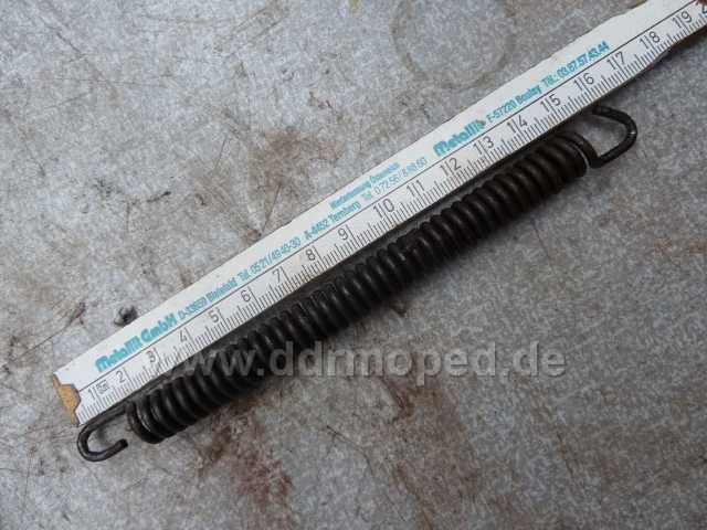

1.) Die Feder für den Hauptständer

1.)Die Ständerfeder
essigurke

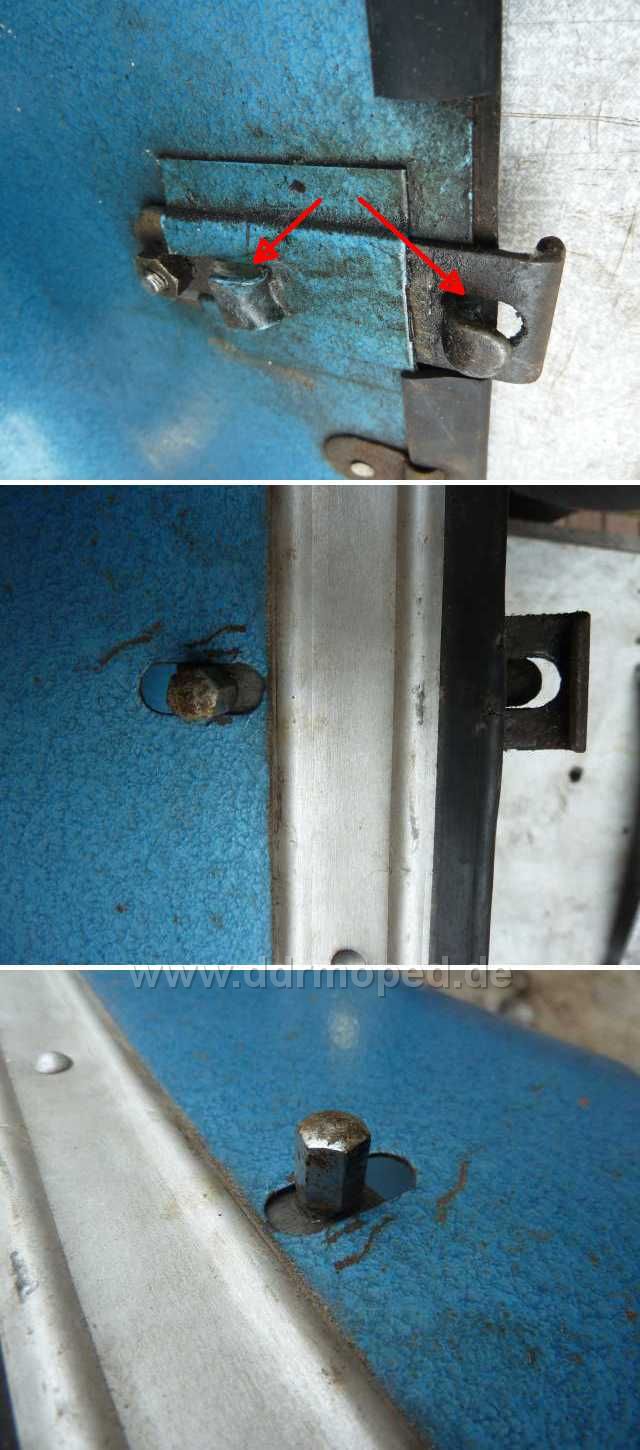

2.)Die Tunnelbefestigung
Dort wo ich die Pfeile hingemalt habe wird noch ein passender Gummiring (0-Ring) eingehängt, der dann den Riegel nach oben zieht. Der Haken vom Riegel greift einfach unter die Kante vom Trittbrett und hält so den Tunnel fest.

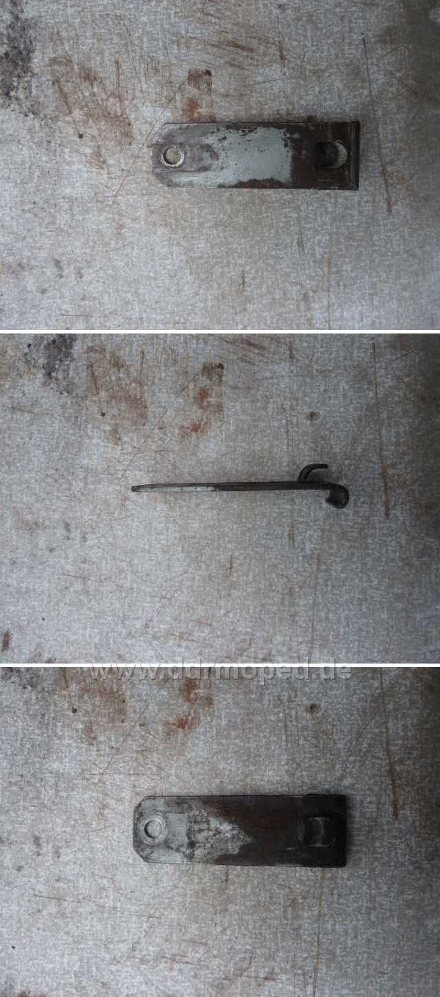

...der Riegel nochmal einzeln
Die Feder und die Riegel waren verzinkt, die spezielle Sechskantschraube verchromt, unter der Mutter liegt eine Zahnscheibe.

Es gab zwei Arten von den Riegeln! Den gezeigten und einen der keine Schraube als Griff hatte, sondern eine gebogene Wulst am oberen Ende!
Grüße Frank
Geschrieben am: 02.06.2013, 18:46
QUOTE (Meister O @ 02.06.2013, 17:35)
DAS HIER ist die neuere Variante, die hat Sausesturm noch. Ich hatte damals auch mal die alte Ausführung gekauft, die gibt aber anscheinend nicht mehr. Altbestände wohl aufgebraucht.

Danke für die Info´s... hab beim stöbern auch beide Varianten gefunden... die alte Ausführung und somit die passende für meine 58er KR50 kostet allerdings 10,66Euro / Stück, deshalb hab ich gestern mal versucht das selbst zu machen... allerdings mehr schlecht als recht! :-) könnte aber mit ein wenig "Feintuning" noch besser klappen!
Lieg ich richtig in der Annahme, dass ich auch die neuere Ausführung nutzen könnte? Reicht die Aussparung am Tunnel dafür, also die in der der Schieber von außen zugänglich ist?
Gestern allerdings festgestellt, dass an einer Seite des Tunnels die Nase innen fehlt, wo der O-Ring eingehängt wird... glaube das ist schwieriger Instand zu setzen! :-(
Aber eben wieder ein Hindernis das dem Ende im Weg steht! Langsam verliert sich die Lust!!!
