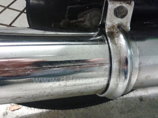

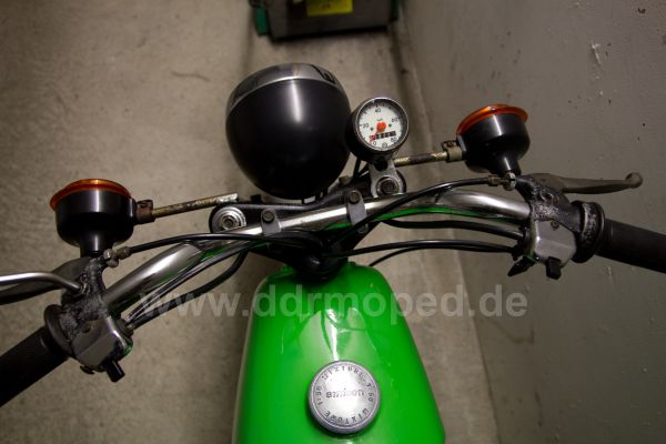

Hier möchte ich mal ein paar Tipps zur Chromaufbereitung geben. Diesen Zustand habe ich mit handelsüblichem Backofenreiniger behandelt.
Grüße vom René
Star1404

Vor dem Auftragen.
Grüße vom René

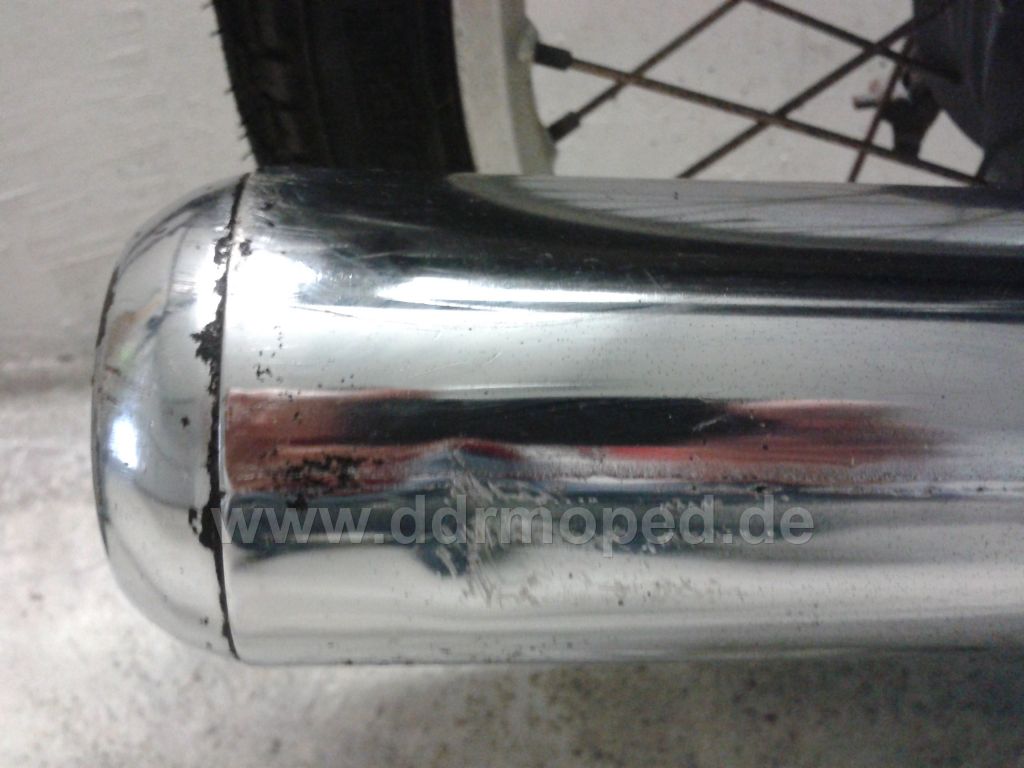

Vorher.
Grüße vom René

Nach 10 Minuten Einwirkzeit und anschließendem Abwaschen sieht es schon besser aus. Die gröbsten Rostpickel sind sogar schon verschwunden....leider fällt die Delle jetzt mehr auf.. dry.gif
Grüße vom René

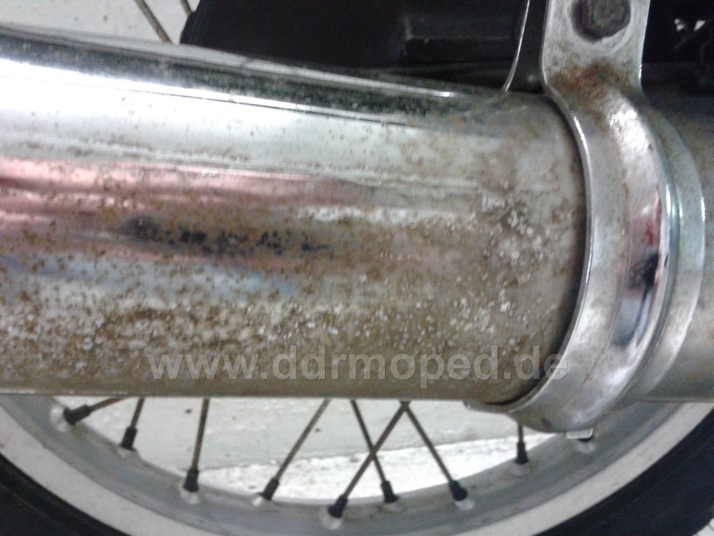

Nach dem Backofenreiniger.
Grüße vom René

Nach der Politur mit Meguiars NXT All Metal Polish kann man mit dem Ergebnis recht zufrieden sein. Dieses Mittelchen ist sehr ergiebig, reinigt, poliert und schützt. Besser als normaler Lackreiniger, dieser hinterlässt immer Schlieren. An extremen Stellen habe ich etwas mit Lackreiniger "vorgeschliffen", besonders Lenker und Federbeinhülsen sind jetzt wie verwandelt.
Grüße vom René

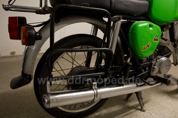

Der Seitengepäckträger (links auch auf Lager) ist von meinem freundlichen Simsonmann. Ein gut gebrauchter und wird bei Bedarf standesgemäß mit der Sturmgepäcktasche der NVA genutzt.
Grüße vom René

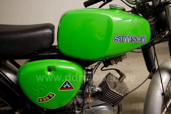

Ich habe nun noch einen Ölwechsel gemacht. Nach längerer Suche fand ich auch hier bei einem Händler um die Ecke ein 80W der API 3 Klasse. Höhere Legierungen werden, auch wenn sie überall einfach zu bekommen sind, wegen der Rutschgefahr der Nasskupplung nicht empfohlen.
Der originale Tankdeckel war nicht vorhanden, ich bekam aber ein Schnäppchen aus der Bucht.
Grüße vom René

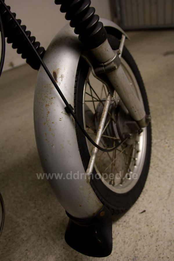

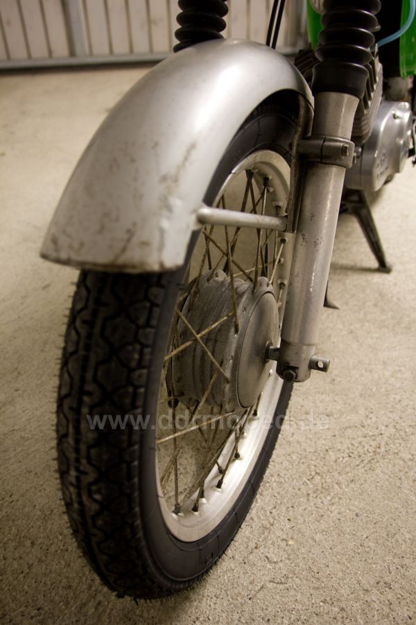

Die Schutzbleche haben deutliche Pickel, aber unter einer Meguiars-Wachsschicht, welche ich regelmäßig erneuere ist ein gewisser Schutz gegeben. Die Innenseiten werde ich noch mit einem Unterbodenwachs aus dem KFZ Bereich versiegeln
Grüße vom René

Die guten Chrom sowie einige Aluteile habe ich auf Raten eines Freundes mit Meguiars NXT All Metal Polish behandelt. Damit kann man es echt übertreiben, gerade bei Alu. Aber es bringt Chrom wieder super zum glänzen und schützt natürlich vor neuer Korrosion.
Der Krümmer ist mir noch bissl fremd, ich überlege ihn durch ein besser erhaltenes Exemplar zu ersetzen.
Grüße vom René

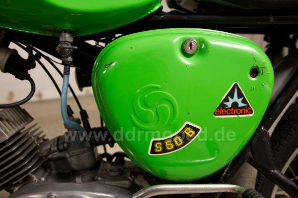

Natürlich bekommt der Seitendeckel auch noch ein originales Seitendeckelschloss. Ein vermeindliches Schnäppchen aus der Bucht ist mir bei der Reparatur unter den Fingern gestorben. Da sind gefühlte 1 Million Federn drin. Ich werde mich da noch an unseren Simsonsammler wenden müssen.
Grüße vom René
Star1404
Geschrieben am: 09.01.2013, 22:55
Beiträge: 289
Mitgliedsnummer.: 3041
Mitglied seit: 24.01.2010

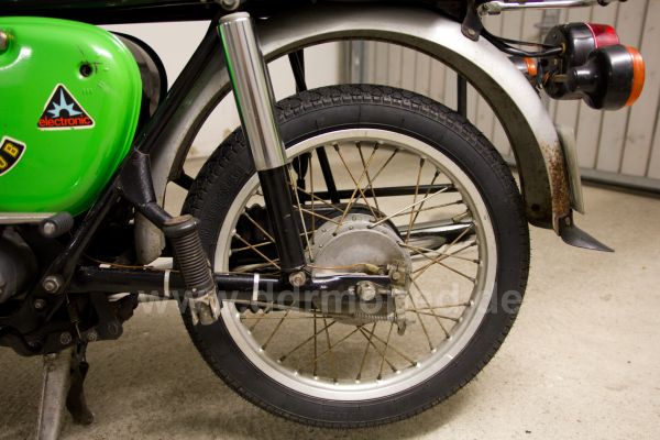

Die Bremsen sind besser als beim Star. Besonders hinten, was sicherlich auf die Betätigung durch die Zugstange zurückzuführen ist. Die hydraulische Federung ist zwar in Ordnung, aber die reibungsgedämpfte ist beim Star nicht wesentlich schlechter.
Grüße vom René
