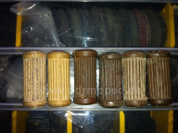

QUOTE (Rush @ 25.01.2013, 17:51)
Ich glaube auch das die Gummis beige waren als die neu waren und durch den Schmutz und Sonne braun gewurden sind .(ist bei meinen Trabi ähnlich).
Ich würde mal versuchen an der Innenseite was abzukratzen und schauen ob was beiges zum Vorschein kommt .
Gruß Rico
Genau so ist es.
Gruß Jörg
Sperberhaftes
Geschrieben am: 26.01.2013, 00:55
Beiträge: 615
Mitgliedsnummer.: 2376
Mitglied seit: 22.06.2009
Jörg ich glaube nicht das diese ovalen Gummibeläge nur an frühen Schwalben und Awo´s verbaut waren.
Denn wie ich bereits schon schrieb, ist ein solcher Belag an dem Schalthebel meines 66er SR4-II.
Der Zustand ist kurz vor dem Zerfall, und darum macht das Ganze den Eindruck das der dort schon seit Auslieferung drauf ist.
Weil wer baut so einen wohl im original eher seltenen Gummi dort ran?
Ein Experte ist jemand, der immer mehr über immer weniger weiß - bis er letztendlich absolut alles über gar nichts mehr weiß. Gruß, der Florian
Geschrieben am: 26.01.2013, 09:26
QUOTE (Sperberhaftes @ 26.01.2013, 00:55)
Das Thema hatten wir doch schon gefühlte 100 Mal. wink.gif Es herschte akuter Ersatzteilmangel und wenn der Gummi hin war, nahm man was man kriegen konnte. Da kamen teilweise die abenteuelichsten Lösungen raus. Und früher war so ein Gummi sicher nichts seltenes, hauptsache man hatte einen. smile.gif
Also nochmal, es gehört beim Star,Sperber und Spatz immer der längsgestreifte Gummi ran. Nur bei der 64er/ 65er Schwalbe waren Anfangs andere Gummis verbaut, das ist alles mit Originalfahrzeugen und Unterlagen belegbar.
Aber du kannst dir ja so einen Gummi gerne wieder ran machen, auch wenn dieser nicht ran gehört. rolleyes.gif
Jörg
Tante Edit: Habe jetzt mal die originalen Gummis fotografiert. Vom Ursprungszustand bis zum letzten Alterungszustand.
Bearbeitet von SimsonSammler1234 am 27.01.2013, 00:24

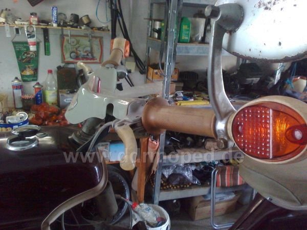

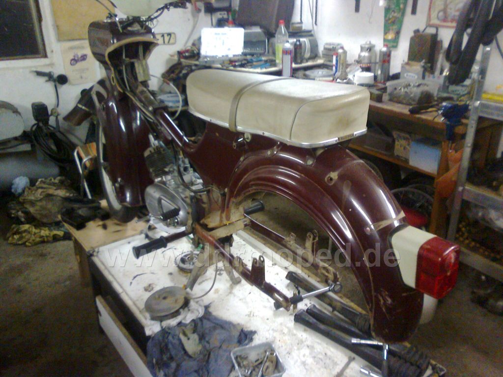

Halli Hallo Flattermann Freunde,
da die Temperaturen ja wieder Richtung Bastelwetter tendieren gings heute mal wieder ein Stückchen weiter.
Das Heck wurde "nacksch" gemacht um eine gründliche Reinigung durchführen zu können.
Der komische Fleck unter dem Gepäckträger ist mir schon seit dem Kauf ein Dorn im Auge, jetzt hab ich ihn wegpoliert. (Leider kein Bild da rolleyes.gif )
Übrigens ist es der originale Schaltgummi gewesen, nicht der original rötliche wink.gif
Mal sehen wenns wieder mal richtig weiter geht, aber ich denke es wird nicht ewig auf sich warten lassen... jetzt wo ich das Licht von der Winterbude endgültig fertig und funktionsfähig habe dry.gif
EDIT: ich hab mir einfach so ein helles Gepäckträgerspannband gekauft, egal ob baujahreskonform oder nicht, gefällt mir persönlich am beigen Gepäckträger am Besten. Ich brauch aber trotzdem noch ein Bild von den Haken und Co...
Gruß Moritz

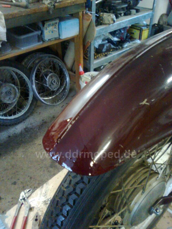

Da ich den Fred eh grade hochgeholt haben möchte ich hier noch ein Bild zeigen:
Gruß Moritz
Geschrieben am: 13.03.2013, 18:29
Beiträge: 4434
Tipp:
Wenn der Lack an der Kotfügelspitze richtig durchgetrocknet ist, dann kannste da mit einem Lappen und etwas Zahnpasta drüber polieren. Danach glänzt der Lack nicht mehr so stark, sondern wird etwas matter, so wie der patinierte Rest des Kotflügels.
MoritzSimson50
Geschrieben am: 13.03.2013, 18:54
Beiträge: 3142
Mitgliedsnummer.: 4999
Mitglied seit: 19.11.2011
QUOTE (Unhold @ 13.03.2013, 18:29)
Tipp:
Geil, werd ich mal ausprobieren!!
Gruß Moritz
Geschrieben am: 14.03.2013, 16:29
Beiträge: 4434
Brauchst dafür aber Zahnpaste mit ordentlich Schlämmkreide als Putzkörper, nicht Kinderzahnpasta "Putzi" oder "Dentagard" mit Minze, Myrrhe und Salbei.

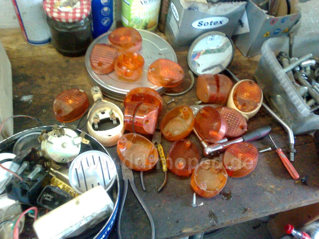

MoritzSimson50
Geschrieben am: 30.03.2013, 13:22
Beiträge: 3142
Ich hab zwei schön zueinander passende Paare geschafft, sogar DDR-Lagerware. _clap_1.gif
Gruß Moritz
