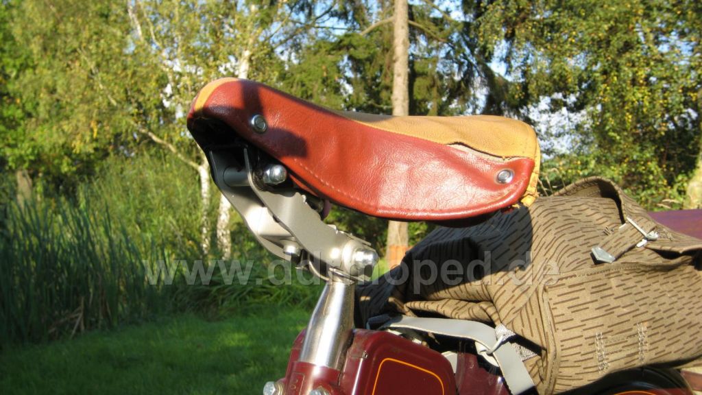

Sattelstütze ist die hier die richtige.
Gruß Steffen

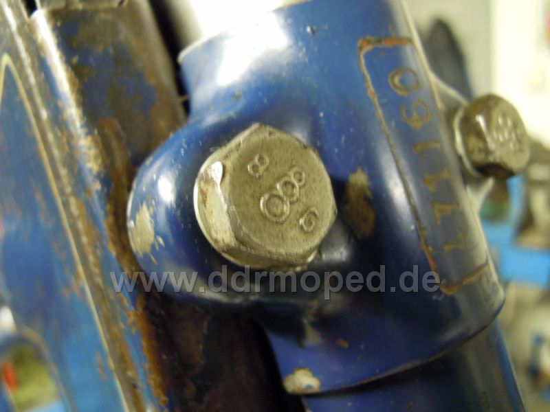

den Ansagschlauch hast du noch vergessen. Der wird auf die Blechkappe des Luftfilters gesteckt und verschwindet hinten im Rahmenloch.
Hier noch ein Bild von der Rahmennummer. Kratze mal die Farbe ab und du wirst fündig werden.
Sachswolf

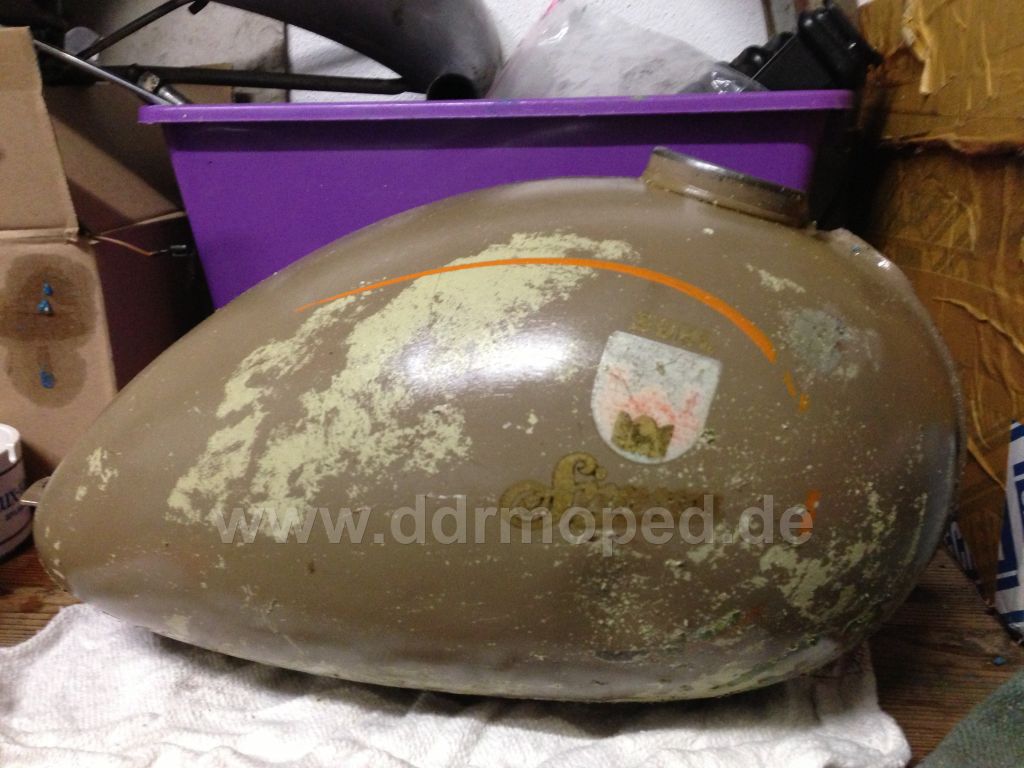

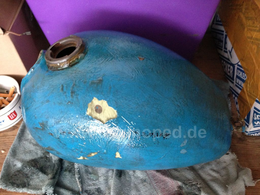

Habe am Wochenende meinen Tank einen kleinen Test mit Abbeize unterzogen.
Hier mal ein Bild bei der ersten Behandlung.

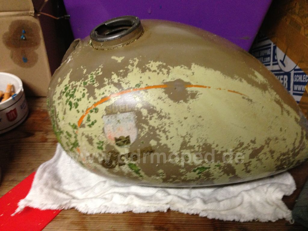

Habe über das Wochenende den Tank mehrmals eingeschmiert.
Heute nach ungefähr 7 Versuchen (über das Wochenende) kam folgendes zu Tage.
Jetzt habe aber gemerkt dass die Linierung und das Wappen umso mehr ich rubble verschwindet. Könnt ihr mir einen Tipp geben wie ich jetzt am besten vorgehen sollte?
Freue mich total, dass die Lackschicht noch so gut erhalten ist!
Gruss
Daniel

Geschrieben am: 20.01.2013, 20:27
Tja die Linien und die Abziehbilder zu retten ist immer schwierig beim beizen. Notfalls musst du die Linien eben nachziehen oder ziehen lassen und neue Abziehbilder aufbringen.
Jörg

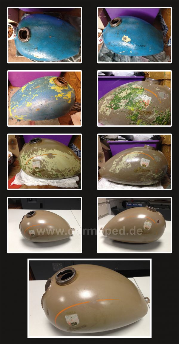

Bin jetzt mit dem Tank fertig, habe so gut wie möglich versucht die Linierung und die Bilder zu erhalten. Gibt es eine Möglichkeit das ganze jetzt zu konservieren?
Würde gerne den Lack etwas aufpolieren, welche Politur ist zu empfehlen und wie verhalten ich mich mit der Linierung und den Wasserabziehbildern?
Geschrieben am: 22.01.2013, 08:34
Den würde ich auf jeden Fall so lassen.
Zum polieren verwende ich immer Politur von 3M. Ich verwende erst eine Schleifpolitur und danach eine Hochglanzpolitur. Hier gehen die Meinungen aber auseinander. Jeder hat hier seine eigenen Erfahrungen gemacht. Also entscheide selbst.
Ich hoffe für dich, dass der Rest auch noch so gut erhalten ist.
Alternativ könntest du deine Teile auch komplett mit Owatrolöl einlassen, dann glänzt der Lack auch wieder und die Roststellen können nicht mehr weiter rosten, da diese durch Owatrol versiegelt werden.
