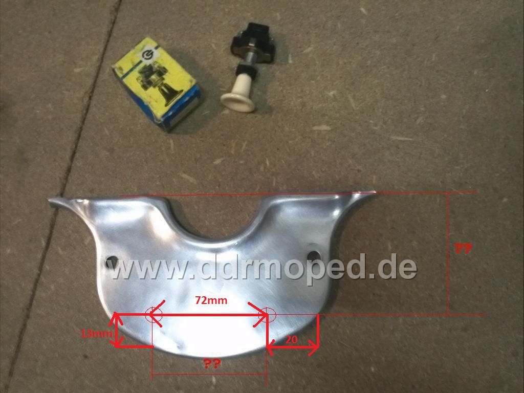

Stefan, tut mir leid, damit kann ich dir nicht helfen.
Wenn sich keiner der 64er Schwalben meldet frag doch mal den Fuchs an ob er dir den Nachbau vermessen kann?

Beiträge: 5648
Heute Abend koennte ich nachmessen.

Wenn ich dann in die Werkstatt fahre könnte ich auch mal nachmessen! wink.gif

Abstand von Lochmitte zu Lochmitte 72mm, Abstand nach unten 13mm und nach rechts 20mm, skizze folgt...

Du kannst auch gern mein Foto verwenden und die beiden Maße dort eintragen. wink.gif thumbsup.gif
simson willi
Geschrieben am: 15.02.2013, 19:43
So hier?!

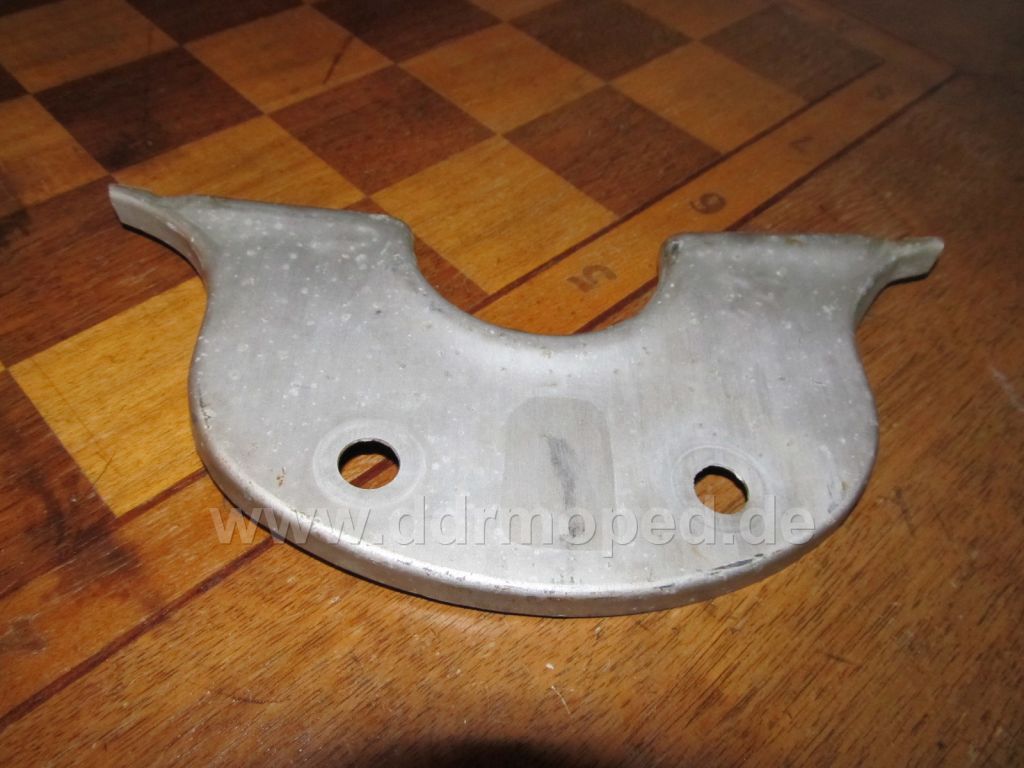

QUOTE (Este @ 14.02.2013, 12:41)
Danke Thortsen, aber wer ist Mathis?
Ja ich müsste das Teil noch haben, schaue gleich mal im Container nach.

War im Container schauen, habe das Teil noch da.
Wen du es haben willst 5 Euro inklusive Versand.

Ich danke Euch für‘s messen Jungs und für ‘s in den Container krabbeln. thumbsup.gif laugh.gif
Also da ich ja denn wieder die beiden kleinen Löcher bohren müsste um es zu befestigen wäre es zu schade, dafür das originale 64er Tupferblech zu nehmen. Zudem wären in diesem besonderem Fall die beiden Löcher zu groß für die Schalter.
Ich danke Dir dennoch für das Angebot Mathis und gebe es somit für Bernd frei! thumbsup.gif biggrin.gif biggrin.gif
Mir genügen nun die Maße um in dem vorhanden Blech an passender Stelle die Schalter zu positionieren um die Optik der Prospekt /64 er Schwalbe zu erreichen. wink.gif
