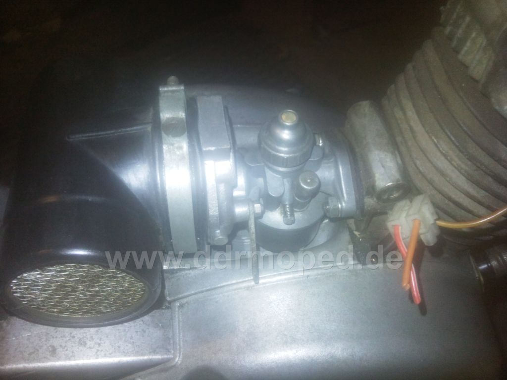

Soweit ist alles wieder zusammen .Und mal wieder eine Frage kommt zwischen Vergaser und Zylinder noch dieser abgewinkelte Flansch oder ist es so richtig?

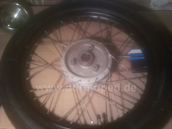

Waren die Felgen Tundragrau oder Schwarz lackiert? So wie auf dem Bild waren sie verbaut aber ich gehe davon aus das die Felgen nicht schwarz waren oder?

nee...natürlich nich.
Dieser Grauton-lass es Tundragrau sein, oder dann später Alufelgen sollten verbaut gewesen sein.smile.gif
Grüße Gerald
Geschrieben am: 21.01.2013, 22:33
Beiträge: 15643
QUOTE (essiquäler @ 21.01.2013, 22:19)
Ja auch den Spatz gab es mit Alus. Meistens wurde er aber mit in tundragrau lackierten Stahlfelgen ausgeliefert.

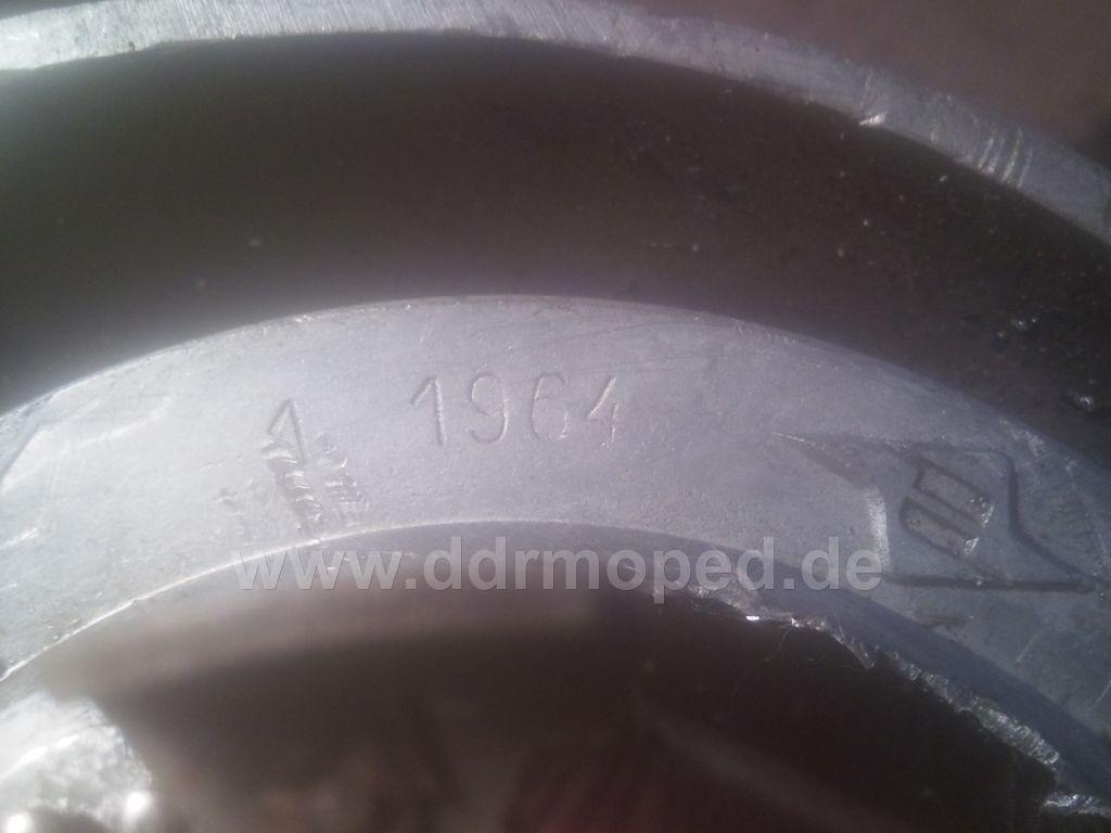

Auf der Grundplatte steht aber noch 'ne Typennummer . Was steht da ? 8306.8-... hmm.gif

Kann ich Dir morgen sagen und was sagt die Nummer aus ?
Geschrieben am: 21.01.2013, 23:13
Beiträge: 12030

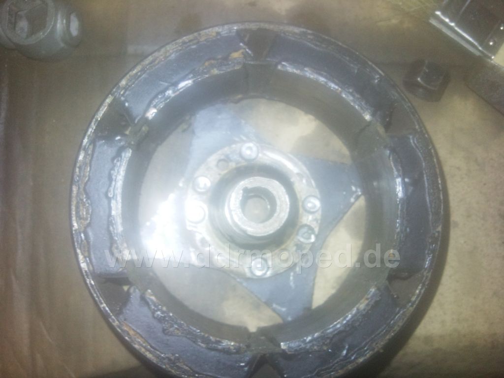

Mache bitte auch mal ein Bild vom Schwungrad - und sag mir morgen die Nummer, die drauf steht ! Fängt auch so an, wie 8306.8-010 .

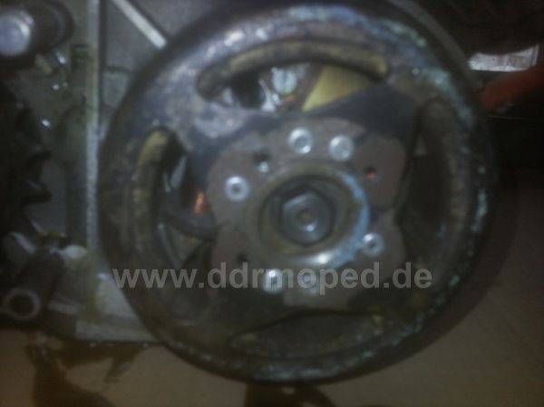

Bilder hab ich heute Nachmittag gemacht aber ich weiss nicht ob man was erkennen kann das Polrad wurde schonmal genietet ich glaub das muss ich wechseln _uhm.gif
Gerald,
ich hatte damals beim Aufbau meines Blauen....... schon mal eingescannt!
In Der Betriebsanleitung steht es drin.
BA vom 15.09.1963, Seite 23, Pkt.: 3.4Diese sind mit Alu- Vollhornfelgeder Größe 1,50Ax16 ausgerüstet.

Naja...es sieht zu Mindest so aus, als wären es nur Blindnieten..
Ich denke kaum dass diese auf Dauer den Scherbelastungen stand halten die da wirken.
Also wenn es, also das Polrad, aber ansonsten ok ist, nicht gerissen oder die Löcher schon ausgenuddelt ist, könntest du dir vernünftige Stahlnieten besorgen und das Teil wieder wie im Original warm nieten. Das hält dann auch wieder wie Hulle-Vorrausgesetzt man macht´s richtig. Aber da kannst du dich auch etwas im Netz zu belesen und dann damit Erfahrungen sammeln.
