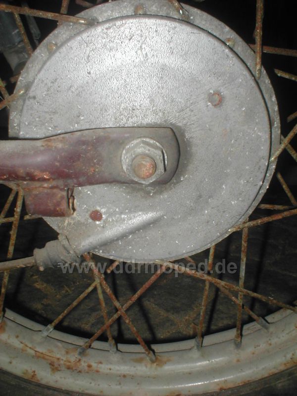

Sachswolf
Geschrieben am: 23.01.2013, 20:32
Warum opfern? ohmy.gif ..bau dir doch was passendes dran, es muss nicht perfekt aussehen, denn zeitgenössiges umbauen und regenerieren gab es schon immer. wink.gif

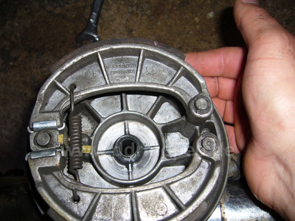

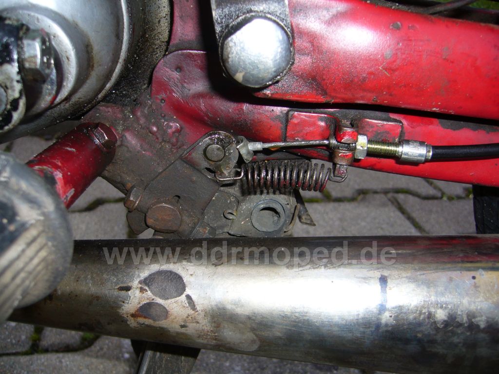

Sachswolf
Geschrieben am: 23.01.2013, 20:50
Rahmen vom Star und Spatz sind identisch.
Es gab Untersiede bei den Bremshebel udn den Bremszug.
Es gab einmal den Hebel aus Rohr und der aus Volleisen, wie im meinen Bild.
Bei dir gehört auf alle Fälle orginal mit Rohr dran.
Du hast auf alle Fälle eine Bremse mit innenliegenden Bremshebel und den passenden bremszug dazu verbaut gehabt.
So sieht das Bremsschild innen aus..
Der Bemsgebel versteckt sich unter der unteren Bremsbacke und rechts am handballen kannst du den Ausgang vom Bremszug sehen.

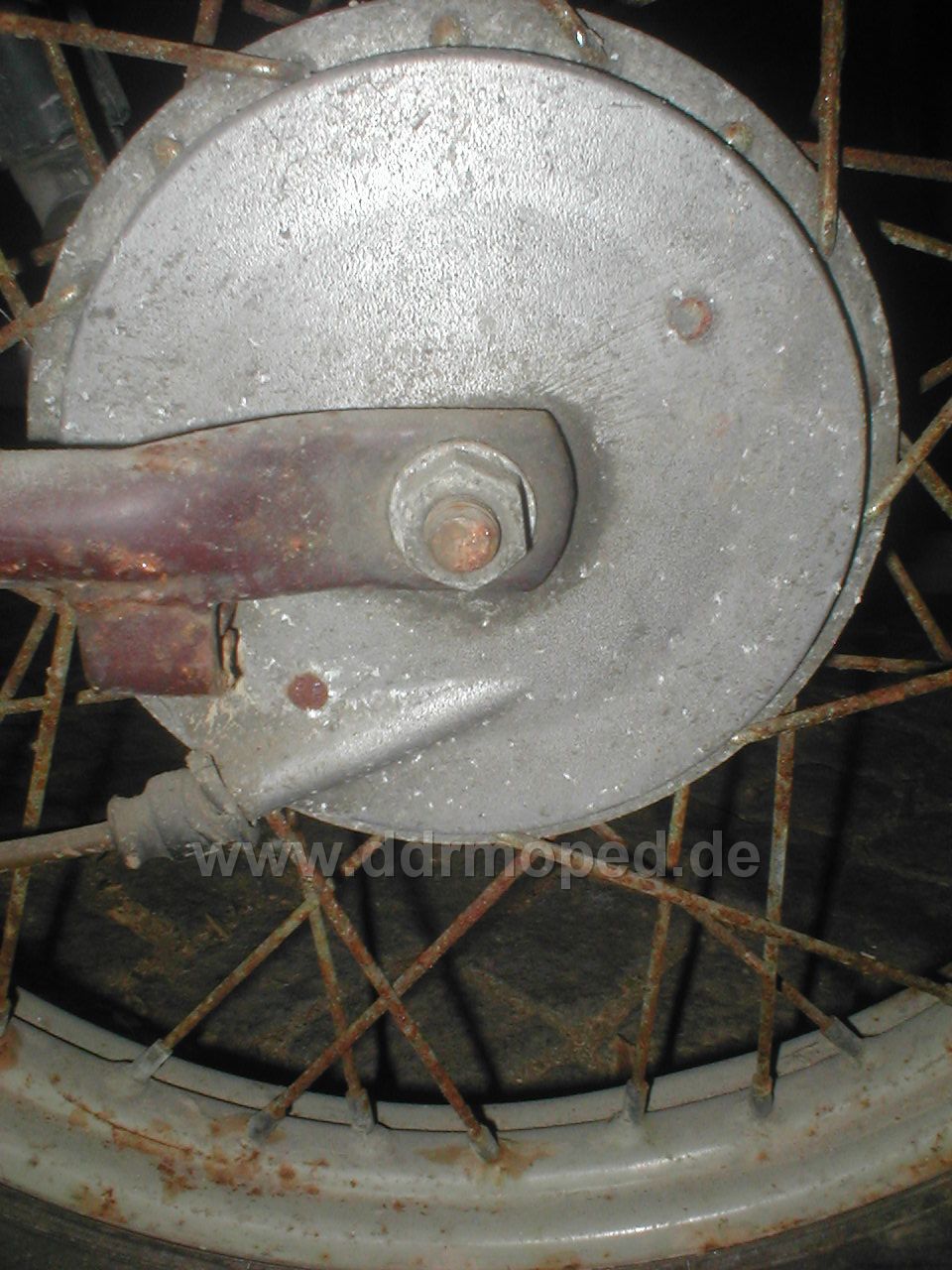

Sachswolf
Geschrieben am: 23.01.2013, 20:53
Hier ein Foto vom 1964er Star Vorderrad.
Das Bremschild sieht hinten fast nicht anders aus, nur dass dord noch der Elektroanschluss vom Bremslichtschalter eingebaut ist.
