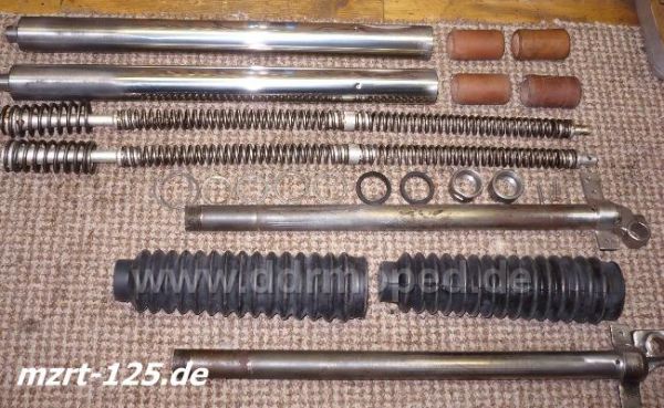

mobiler4
Geschrieben am: 21.11.2013, 11:58
Beiträge: 5298
Mitgliedsnummer.: 1733
Mitglied seit: 15.12.2008
Moin Männers,

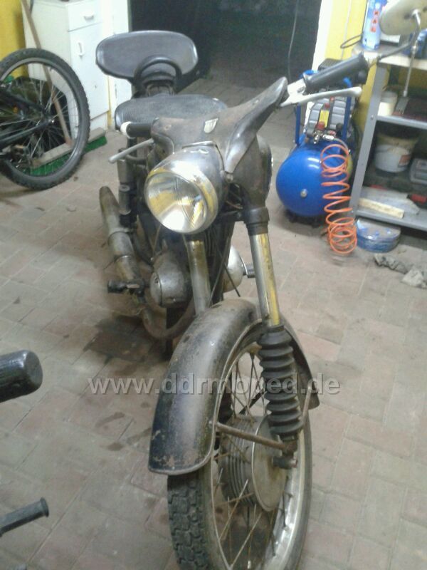

ein Freund und Nachwuchsschraube in unserer Truppe hat sich eine/3 gekauft.
Die haben wir letzten Fr kpl. zerlegt und zum lacker geschickt. Nun möchte ich morgen gerne die Gabel zerlegen und Buchsen drehen Pertinax hab ich schon besorgt.
Nun meine Frage die Tauchrohre sehen im Chrom ziemlich über aus werden die normal verchromt oder war bzw. muss das Hartchrom sein? Sagt mal was wir machen sollen hmm.gif bitte...

...hier soweit war ich schon.
Diese Überwurfmutter auf Tilos Foto hat wohl die /3 nicht? Konnte ich nochnicht entdecken sad.gif
So wie ich das sehe entferne ich den Paßstift und ziehe das Rohr mit der Gabelfaust heraus. Dann kann ich die Federn ziehen? Die Pertinaxbuchsen werden separat gezogen nach entfernen der Ringmutter (Teil29)?
