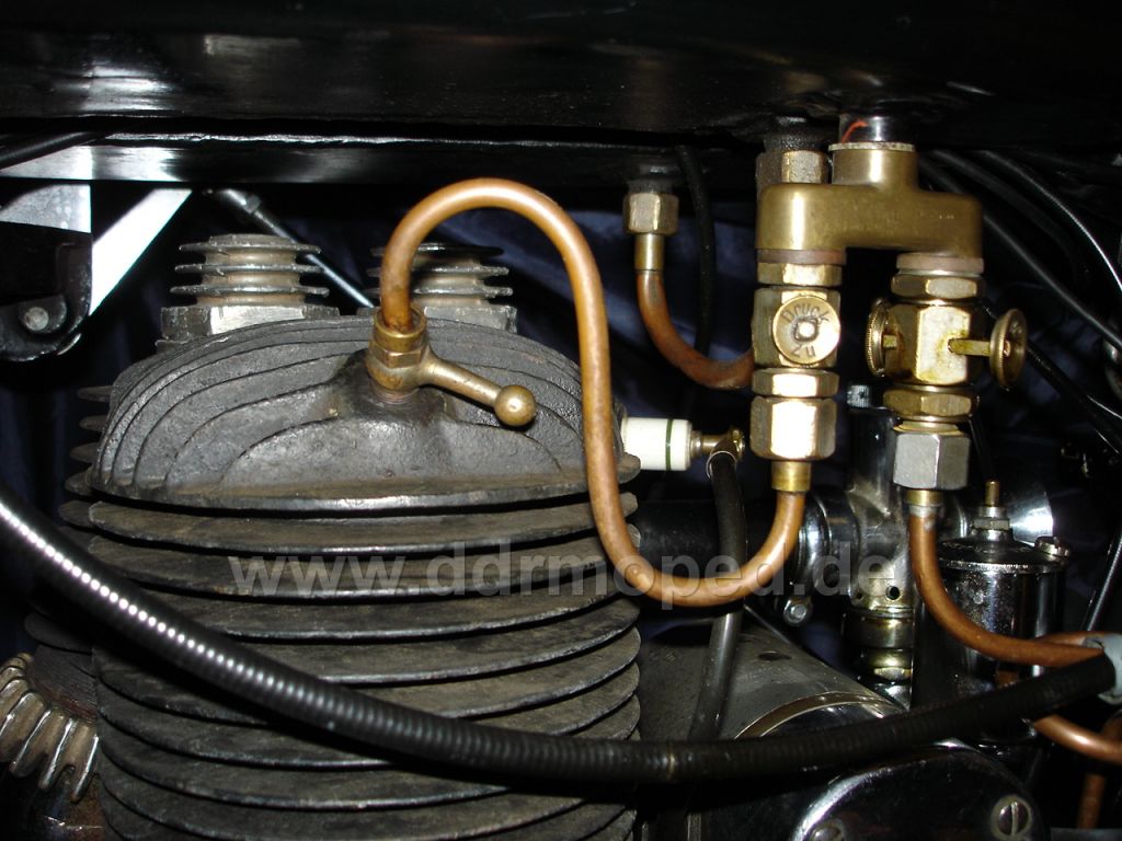

Hier sind gleich zwei solcher Schiebehäne, Tino.
Jeweils über und unter dem Schieber befindet sich eine Korkscheibe mit einem zentrischen Loch, welche von den Verschraubungen zusammengepresst werden.
Korklamellen- Kupplungen gab es sowohl als Trocken,- als auch als Nasskupplungen, also im Ölbad. Sie hielten auch etliche tausend km, je nach Fahrweise.

Mensch Danke Wolfgang thumbsup.gif ... ich steh ja auf Benzinhähne. aber sowas hab ich noch nicht gesehen, jedenfalls nicht als doppel an so einem Abzweig wub.gif
Das muss Vorkrieg sein.
Kennst du dich mit Zündapp aus? Ich hätte da einen hahn wo ich nicht weiss für welche.

Voll geil, und eine Spritleitung führt nach dem Abzweig direkt in den Zylinder. laugh.gif wink.gif huh.gif
Geschrieben am: 14.03.2013, 20:36
Die Bude wird keinen Kaltstarter haben ... was ist das denn für eine Marke , Wolfgang ?

Tornax, das sieht der Fachmann auf einen Blick. tongue.gif wink.gif cool.gif

Auch auf die Gefahr hin, dass wir wieder vom Thema abweichen:
Durch Öffnen der beiden linken Hähne kann man dem Motor eine "Spritze" geben, d.h. etwas Kraftstoff direkt in den Zylinder laufen lassen. Das ist bei Kälte erforderlich, um den 600 cm³- Einzylinder überhaupt in Gang zu kriegen.
Das gleiche mache ich übrigens auch beim SR-Motor, indem ich aus dem Benzinschlauch Kraftstoff direkt in die Ansaugöffnung des Zylinders laufen lasse, um Fehler einzukreisen bzw. auszuschließen.

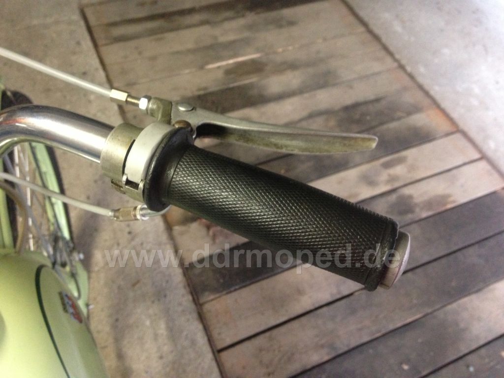

Heute habe ich das teure und original fast immer fehlende Teil, hier aus dem Shop, verbaut. Die Passgenauigkeit hatte ich mir anders vorgestellt, aber mit einem Hammer ging dann die Montage doch noch.

Ich meinte übrigens dieses Abdeckdingens.
Ja, der Griffgummi ist zu kurz, dafür ist er auf der anderen Seite noch top und original!
Hier mal noch die alte Bremse mit Zug oben:

Hallo Wolfgang, wann wurden denn diese Benzinhähne gebaut? Ich habe auch noch zwei davon rumliegen.

Diese Schiebehähne gab es in den 1920-/1930-er Jahren in verschiedenen Größen. Erst aus Messing und später auch aus Alu.
