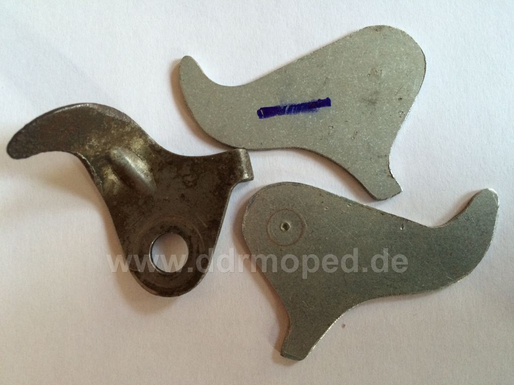

Ich probiere mich mal an diesem Teil:
Gruß, Sven

Luftpumpenhalter ist fast fertig, fehlt nur noch Farbe. Leider ist die Sicke nicht so richtig ausgeprägt, trotz Schweißbrenner. Bilder gibt's erst nach Lackierung des Teils.
Jetzt nochmal zu dieser Spannbrücke. Ich werde wohl 5 mm Flachstahl nehmen und die Stufen ausfeilen. Gehe ich richtig in der Annahme, dass das Ding mit der Wölbung nach oben verbaut wird und die Wölbung dann genau in den Schlitz im Rahmen passen soll?
Gruß, Sven

QUOTE (kradschütze @ 07.12.2015, 22:04)
Genau !
Grüsse piotr
Geschrieben am: 07.12.2015, 22:10
Ich würde einfach einen Blechstreifen von 2mm Dicke als Abstandshalter auf das Flachmaterial nieten/schweißen oder wie auch immer.

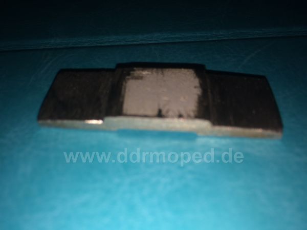

Hab schon mal losgefeilt, muss nur noch das Gewinde rein:
Gruß, Sven
Sogar Original....
hier gucken !
Grüße Robert

kradschütze
Geschrieben am: 14.12.2015, 22:42
Beiträge: 1480
Mitgliedsnummer.: 6158
Mitglied seit: 27.01.2013
Verdammt! blink.gif Warum sagt mir das keiner vorher?
Gruß, Sven

kradschütze
Geschrieben am: 15.12.2015, 18:44
Beiträge: 1480
Nun, 4,90 EUR für einen Blechstreifen ist auch heftig. Mit Versand ist es dann noch mehr. Hat ja auch Spaß gemacht, sowas selbst zu bauen. Gewinde ist jetzt auch drin. thumbsup.gif
Selbst wenn die Dinger Altbestand sind, frage ich mich, wie er das Zeug wirtschaftlich verkauft. Der Kundenkreis dürfte sehr übersichtlich sein. Mehr als ein Stück im Jahr, Tendenz abnehmend, wird er sicher nicht absetzen. _uhm.gif
Gruß, Sven
