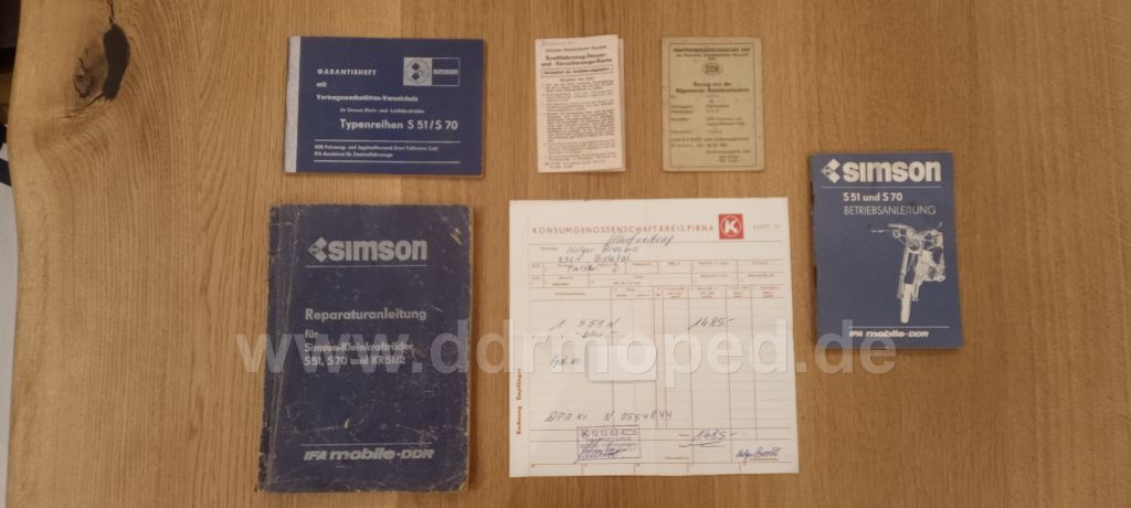

Das Garantieheft, die Betriebsanleitung, der Kaufvertrag, eine Reparaturanleitung und die Steuer/-Versicherungskarte...alles war da..nur keine Papiere _uhm.gif
Nach einer lange Suche habe ich die Papiere nun endlich gefunden biggrin.gif
Hier seht Ihr die komplette Historie des Fahrzeugs:
Grüße Robert

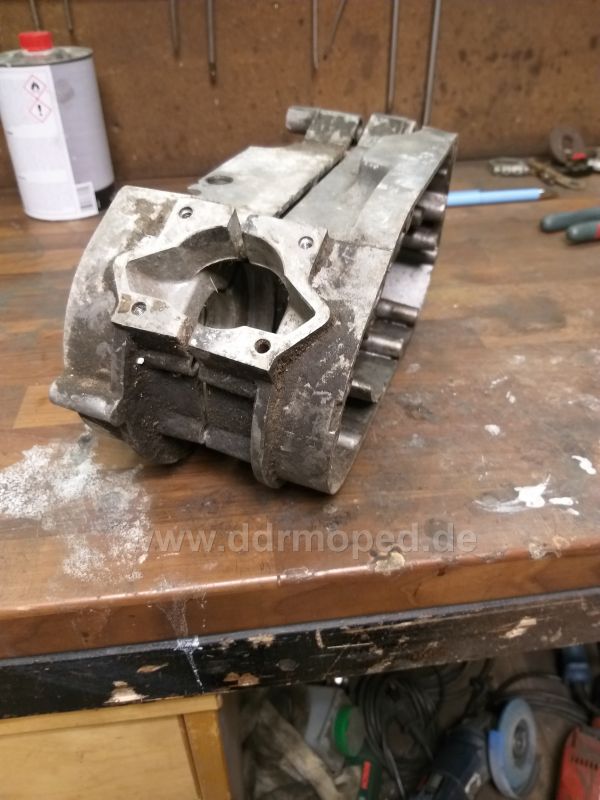

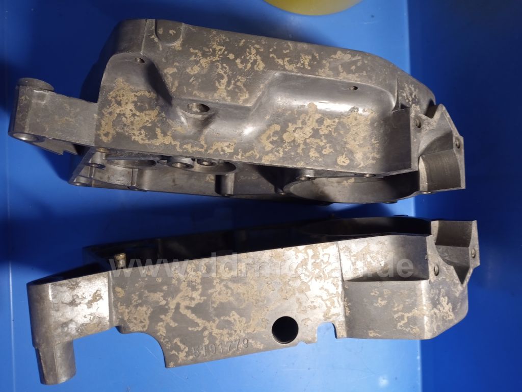

Die passenden Motorenhälften mit Original Elbe Hochwasser-Schlamm von 2002,
ABER
Grüße Robert

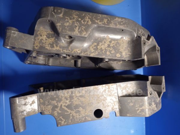

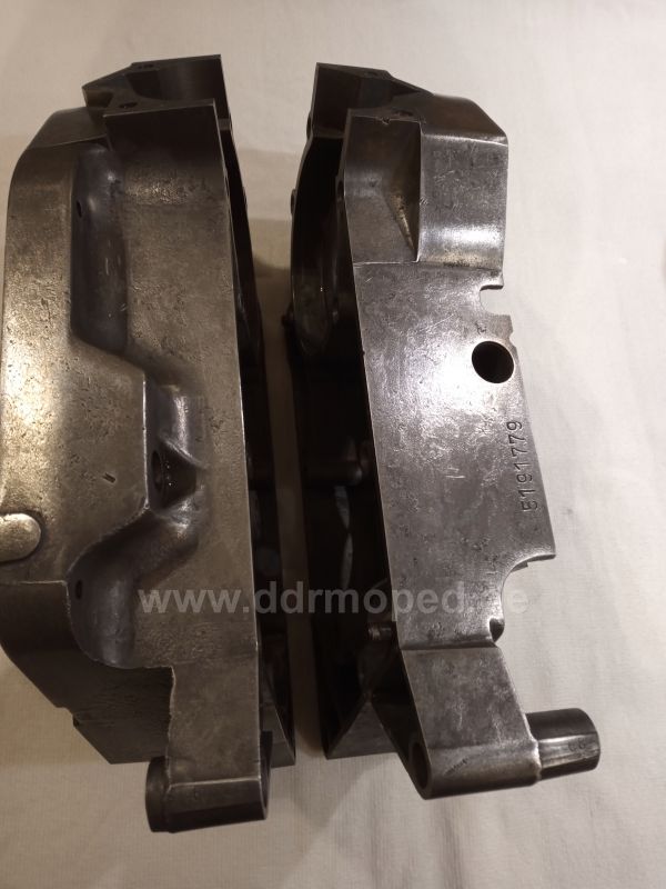

Siegesicher habe ich die Teile im Ultraschallbad 24h bei 80 Grad kochen lassen:
Grüße Robert
Meine Fahrzeuge:
SR 2 von 1959 --> Gligg
S 51 N von 1986 --> Gligg
MKH/M2 von 1981 --> Gligg
Bockwurst-mit-Senf
Geschrieben am: 28.01.2021, 20:59
Beiträge: 880
Mitgliedsnummer.: 8514
Mitglied seit: 26.10.2015

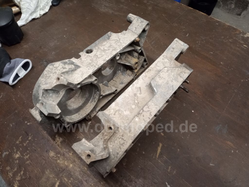

Also musste ein Plan B her...
Jetzt war klar...Handarbeit steht an: laugh.gif
Ich habe die Teile dann mit Schwämmen für die Topfreinigung bearbeitet. Diese sind mit Seife getränkt.
War keine schöne Arbeit und hat auch gedauert, aber ich denke das Ergebnis ist in Ordnung:
Grüße Robert

Freak
Geschrieben am: 29.01.2021, 11:41
Beiträge: 585
Mitgliedsnummer.: 7079
Mitglied seit: 15.01.2014
QUOTE (Bockwurst-mit-Senf @ 28.01.2021, 20:59)

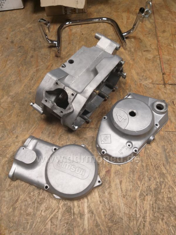

Hast du die Möglichkeit es Strahlen zu lassen? Hier mal mein Motor vorher
Mfg Philipp alias Freak

Geschrieben am: 29.01.2021, 11:44
Beiträge: 585
und nachher - gestrahlt mit Glasperlen und danach Wallnusschalen.
Bei deinem gefällt (mir persönlich) nicht das der Block so glänzt.
Meine Vermutung, das sind Stahlrückstände vom Topfschwamm. Nicht das die später anfangen rostig zu werden - meine Vermutung.

Bockwurst-mit-Senf
Geschrieben am: 29.01.2021, 14:36
Beiträge: 880
Das Foto ist nicht ganz das beste, ja es glänzt ganz leicht.
Ich wollte eigentlich nicht glasperle strahlen,da es einfach nicht dem original nahe kommt.
Dein Motor sieht super aus, keine Frage...
Nur er sah vor langer zeit eben nicht so aus..., ich werde mal mit dem Strahler meines vertrauens reden ob es mit Nußschale nicht so rau wird.
Oder hat schon mal jemand Erfahrungen mit dem Strahlen mittels Eis gemacht?
Grüße Robert

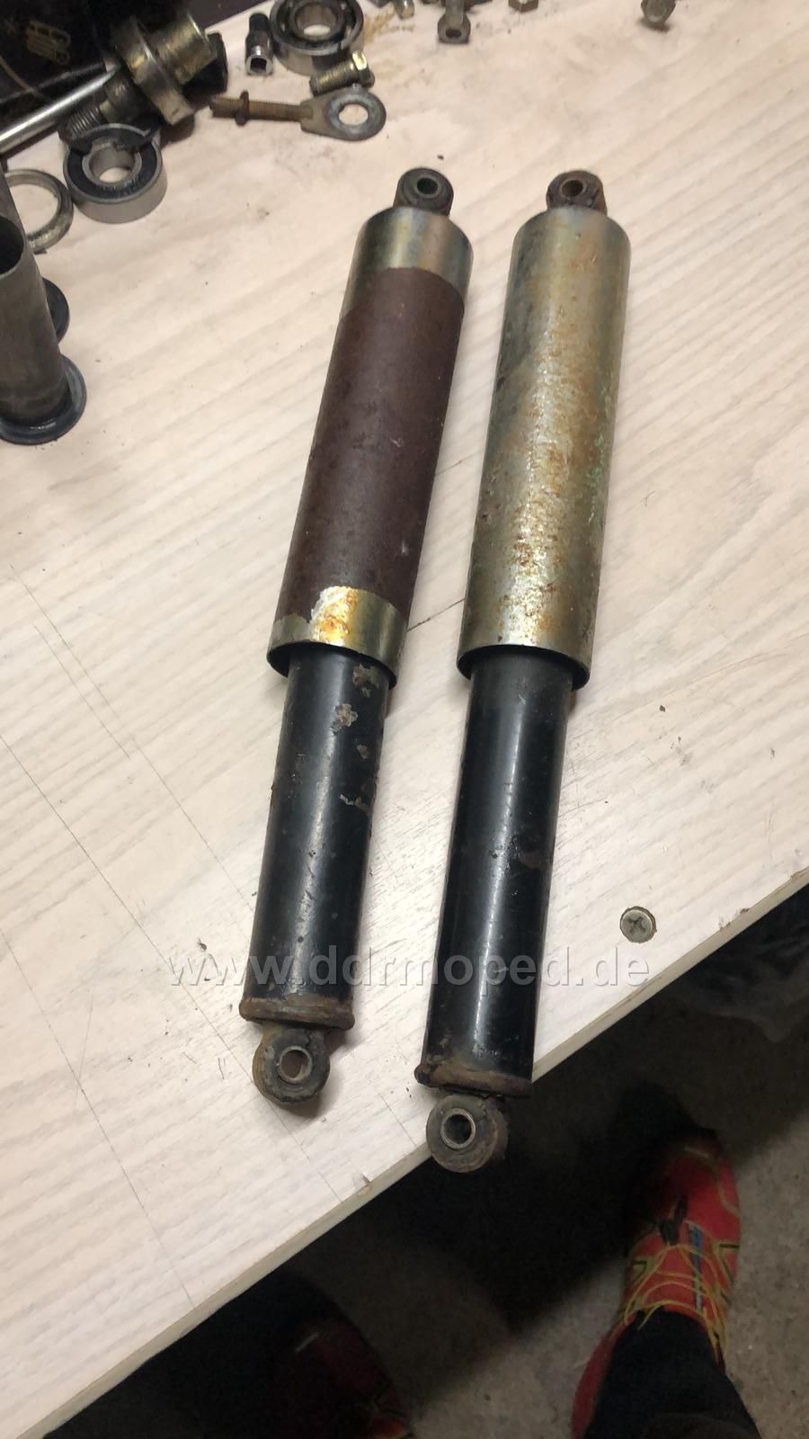

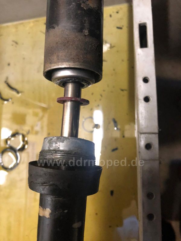

Auch bei diesem Fahrzeug haben wir originale Federbeine regeneriert.
Vorher:
Grüße Robert

Bockwurst-mit-Senf
Geschrieben am: 30.01.2021, 12:10
Beiträge: 880
Mittendrin:

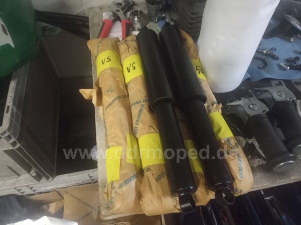

Bockwurst-mit-Senf
Geschrieben am: 30.01.2021, 12:13
Beiträge: 880
Die schwarzen Kunststoffhülsen sind Nachbau, machen von der Optik einen passenden Eindruck.
Nachher:
Grüße Robert

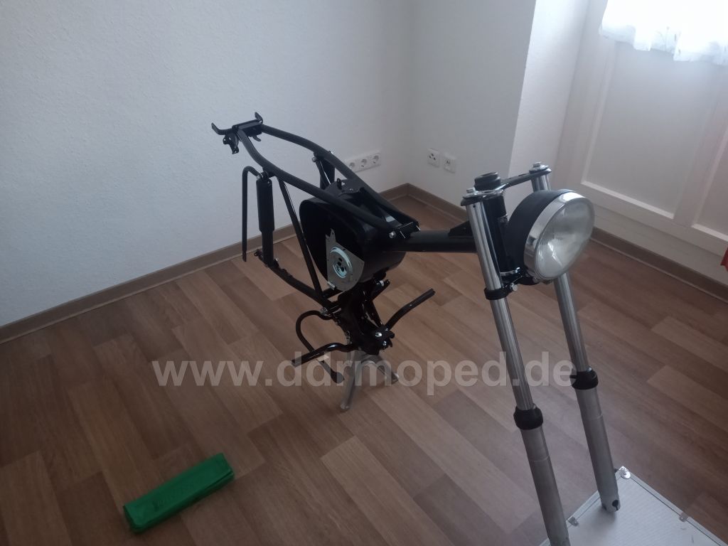

Bockwurst-mit-Senf
Geschrieben am: 31.01.2021, 12:08
Beiträge: 880

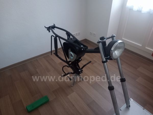

Auch hier der aktuelle Zustand:
Grüße Robert
