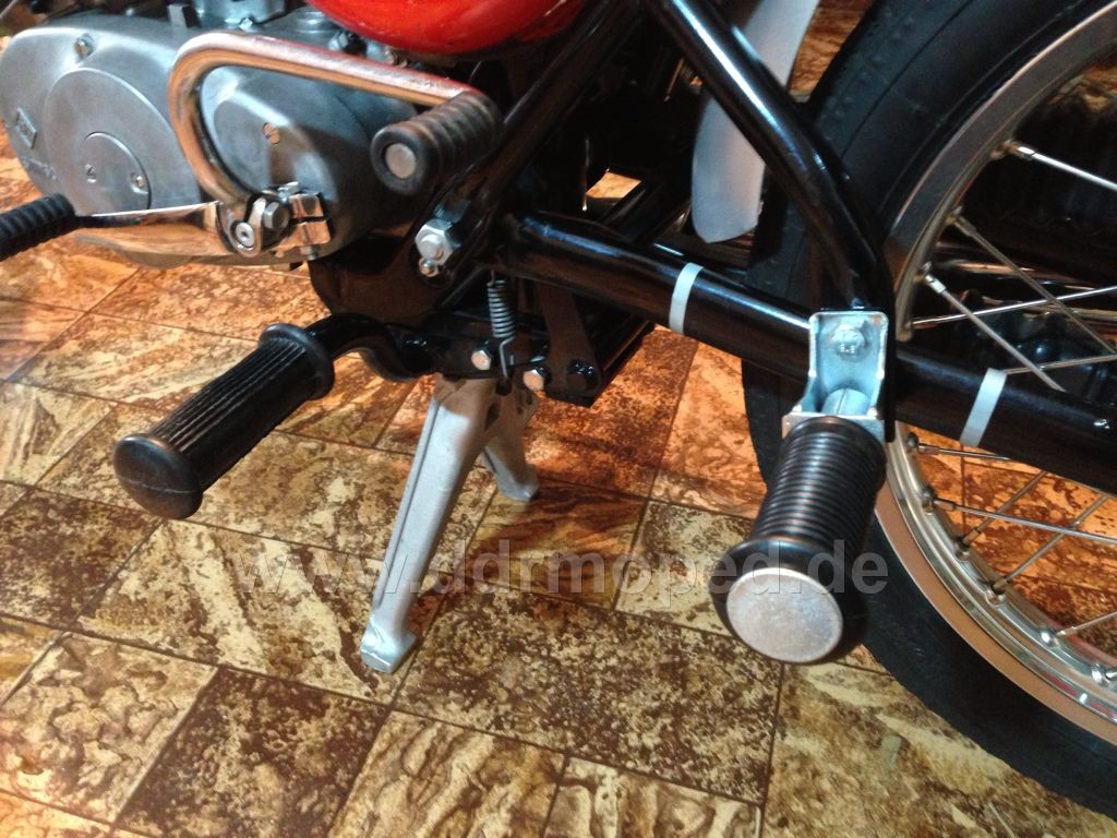

Hier noch ein Bild von den richtigen Soziusfussrasten und originalen Fußrasten Gummis, hatte vorher Nachbau-Teile drauf und das passte nicht. rolleyes.gif

Am Ständer ferht der Anschlaggummi,oder sehe ich falsch.
Grüße Gerald
freddy78
Geschrieben am: 29.03.2013, 22:45
Beiträge: 313
Mitgliedsnummer.: 5725
Mitglied seit: 01.08.2012
QUOTE (essiquäler @ 29.03.2013, 23:38)

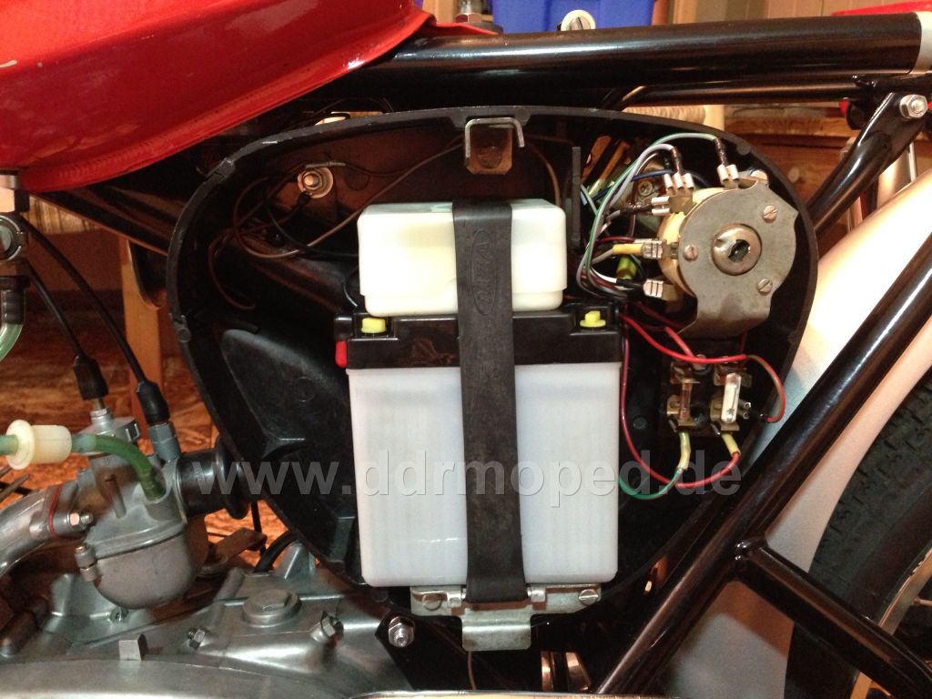

Damit hier wieder etwas Ruhe rein kommt. Bin jetzt soweit fertig und wollte das Werkzeug verstauen, das passt aber nicht rein. Mir kommt es fast schon so vor als wäre meine Batterie zu groß, anbei mal ein Bild.
Die Batterie ist von Schubert für S50!
madie
Geschrieben am: 31.03.2013, 12:03
Beiträge: 632
Mitgliedsnummer.: 4842
Mitglied seit: 10.09.2011
Hi Daniel,
die sieht jetzt aber nicht wirklich größer aus als meine.
Kannst ja mal messen wie breit deine Batterie ist dann können wir das ganze mal vergleichen.
Das Werkzeug musst Du etwas optimiert packen und dann neben die Batterie quetschen.
Wenn der Seitendeckel drauf ist passt dass schon. Machst Du ihn ab fällt es dir automatisch enzgegen. biggrin.gif
Ich sehe aber auf deinem Bild noch etwas anderes. Stelle hiermit mal eine Frage an die Profis. Ist der Schließhaken richtig?
Wenn ja dann ist meiner wohl falsch.
Markus

Werde die Batterie heute Nachmittag mal messen.
Meinst du um 180 Grad drehen? Hab es schon so und so gesehen.

QUOTE (freddy78 @ 31.03.2013, 13:27)
Der Überlaufschlauch muss an der Seite raus, wo sich das Zündschloss befindet, also drehen wenn ich das richtig gesehen habe.
Ich würde dir empfehlen noch einen Putzlappen mit drunter zwischen Batterie und Seitendeckel zu machen quetschen, sonst klapperts manchmal und die Lack im Seitendeckel kann abgeschlagen werden, besonders vom Werkzeug, also auch das mit abdecken.
@Markus: den Schließhaken hab ich überall dran, der söllte schon richtig sein.
Gruß Moritz
Geschrieben am: 31.03.2013, 14:16
Ja dreh mal die Batterie und mach unbedingt deinen Entlüftungsschlauch ran, sonst zerfrisst es dir Innen alles.
Das Werkzeug muss links neben die Batterie so wie auf dem Foto paar Seiten vorher.
