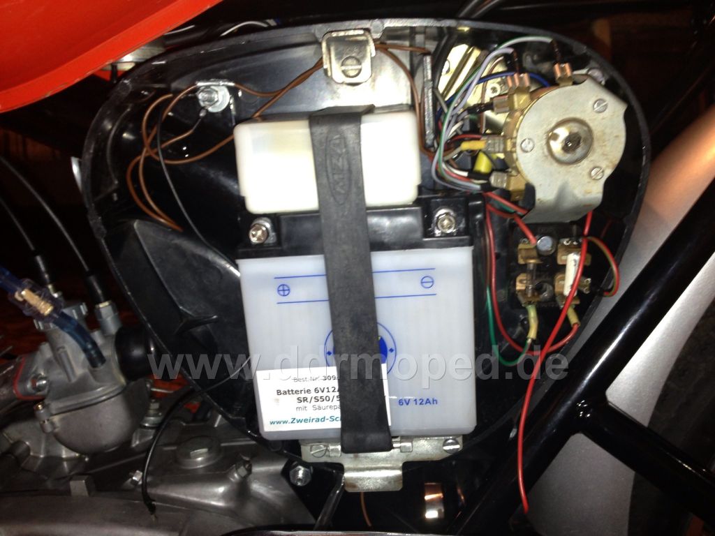

Hi Daniel,
so hab mal schnell gemessen.
Sie ist unten ca. 11,8 cm und oben am schwarzen Rand ohne den Überlaufschlauchanschluß gemessen 12cm breit.
Den Überlaufschlauch unbedingt anschließen, der ist bei meiner übrigens grau.
Und wie schon gesagt der Überlaufanschluß in Richtung Zündschloß.
@Moritz hast Du dir mal meinen hier angeschaut?
@Jörg was meinst Du zum meinem Schließhaken?
Markus
Edit: Den muß es so wohl mal gegeben haben. Beim Engisch ist er aufgeführt. Hier.

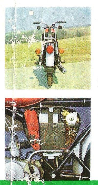

Ich hab mir jetzt mal die Mühe gemacht und meine Prospekte und Unterlagen durchgesehen.
Als erstes ein Propekt von 1976, wo man die Bestückung des Herzkastens gut erkennen kann. Es muss also so angeordnet sein, wie bereits geschrieben. Allerdings schaut die Batterie etwas anders aus. Sie ist kleiner wie beim Star Habicht usw. und mit Abdeckung. Ich hab auch nur solche Batterien in meinen Vögeln verbaut. wink.gif
Der Schriftzug auf den Bezügen ist hier noch der einfache aufgedruckte Simson Schriftzug. smile.gif
Geschrieben am: 31.03.2013, 16:38
Hier nochmal in Detailansicht.

Habe heute meine Batterie mal gemessen, hat die gleichen Maße wie vom Markus beschrieben.
Habe die Batterie jetzt mal gedreht und den Überlaufschlauch montiert, war leider nur ein transparenter dabei. Was mir aber aufgefallen ist dass die Pole meiner Batterie andersrum sind als bei dir Markus. Ist das bei dir noch die Originale?

Hi Daniel,
nö die Batterie ist von meinem MZA Teilehändler, die alte war platt.
Der graue Überlaufschlauch ist noch der originale, ich habe leider bisher noch keine Quelle für so etwas gefunden.
Bei den neuen Batterien sind immer nur zu kurze durchsichtige dabei.
Den Schließhaken hat Engisch in seinem Shop, den Link findest Du in meinem Posting weiter oben.
