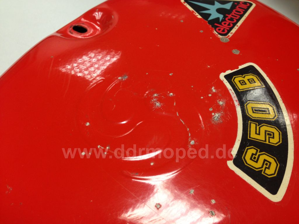

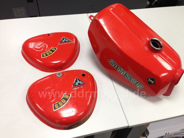

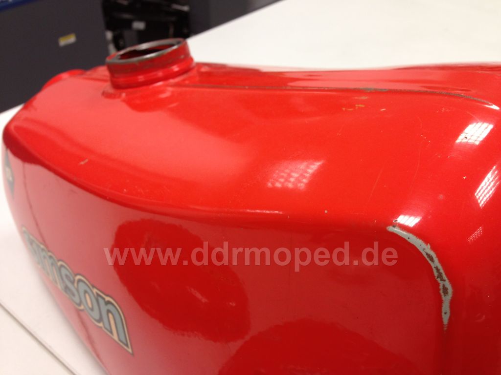

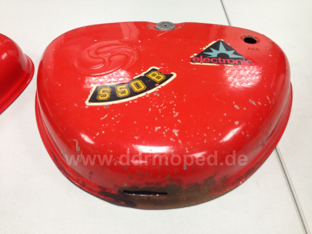

Soo, gestern ist das Lack-Set gekommen - Original-Lack.
freddy78
Geschrieben am: 21.02.2013, 07:24
Beiträge: 313
Mitgliedsnummer.: 5725
Mitglied seit: 01.08.2012
freddy78
Geschrieben am: 21.02.2013, 07:25
Beiträge: 313
freddy78
Geschrieben am: 21.02.2013, 07:27
Beiträge: 313
freddy78
Geschrieben am: 21.02.2013, 07:28
Beiträge: 313
freddy78
Geschrieben am: 21.02.2013, 07:30
Beiträge: 313
Was würdet Ihr machen? So lassen oder ausbessern?
neue Abziehbilder drauf und Klarlack drüber oder einfach polieren und dann Klarlacken?
Oder einfach überhaupt nichts machen?
Gruss
Daniel
Gudupower
Geschrieben am: 21.02.2013, 12:02
Beiträge: 4518
Mitgliedsnummer.: 5541
Mitglied seit: 02.06.2012
MoritzSimson50
Geschrieben am: 21.02.2013, 15:16
Beiträge: 3142
Mitgliedsnummer.: 4999
Mitglied seit: 19.11.2011
Ich würde sogar die Wasserabzieher so lassen!
Sieht doch geil aus...
