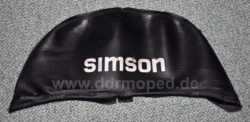

...und die Sitzbank. Da wurde mir gesagt, dass die Kurze ran gehört. Außer dem Polster ist für diese auch schon alles hier.
So, das war's erstmal von mir wink.gif Wenn Euch noch etwas auffallen sollte, was nicht original sein kann, lasst es mich wissen smile.gif
Keine Ursach Flo, aber wer hat dir die Auskunft gegeben, dass bei deiner Schwalbe die kurze Sitzbank ran gehört?
Dieses Aussage ist so nicht richtig! Da du ja schon die lange Bank drauf hast, gehe ich stark davon aus, dass diese auch ab Werk drauf war.
Laut meiner Unterlagen wurde im April 75 bekannt gegeben, dass im Zuge weiterer Vereinheitlichung von Bauteilen zukünftig beim Kleinroller Standarttypen KR51/1 H (Handschaltung) und die KR51/1 F (Fußschaltung) mit dem Doppelsitz des Kleinrollers KR51/1 S bzw. KR51/1K augestattet werden. Als Ersatz werden auch nur noch diese Sitzbänke geliefert.
Du kannst dir also überlegen, ob du nicht doch deine lange Sitzbank drauf lässt und lieber den Bezug veruchst zu reparieren. Falls es nicht geht, hab ich da vielleicht bald auch noch eine Lösung parat. Will noch nichts versprechen, aber es wird daran gearbeitet. wink.gif

Ja arbeite ich. Evtl. ergibt sich demnächst etwas. Aber ich will jetzt nicht etwas versprechen, was ich nicht halten kann. Es ist auch eine Kostenfrage.

Ich werde es trotzdem erstmal mit einer Bastellösung probieren. Dafür habe ich den hinteren Teil vom alten Bezug heute herausgetrennt. Eine neuer Original-Bezug ohne Aufdruck liegt schon hier, in diesen wird das Teil dann eingenäht.
(Jan: Die Änderungsschneiderei um die Ecke hab ich ganz vergessen, die Idee ist aber klasse! Da werd ich die Tage mal vorbeischauen; hoffentlich versteht die Dame, was ich will ph34r.gif )
