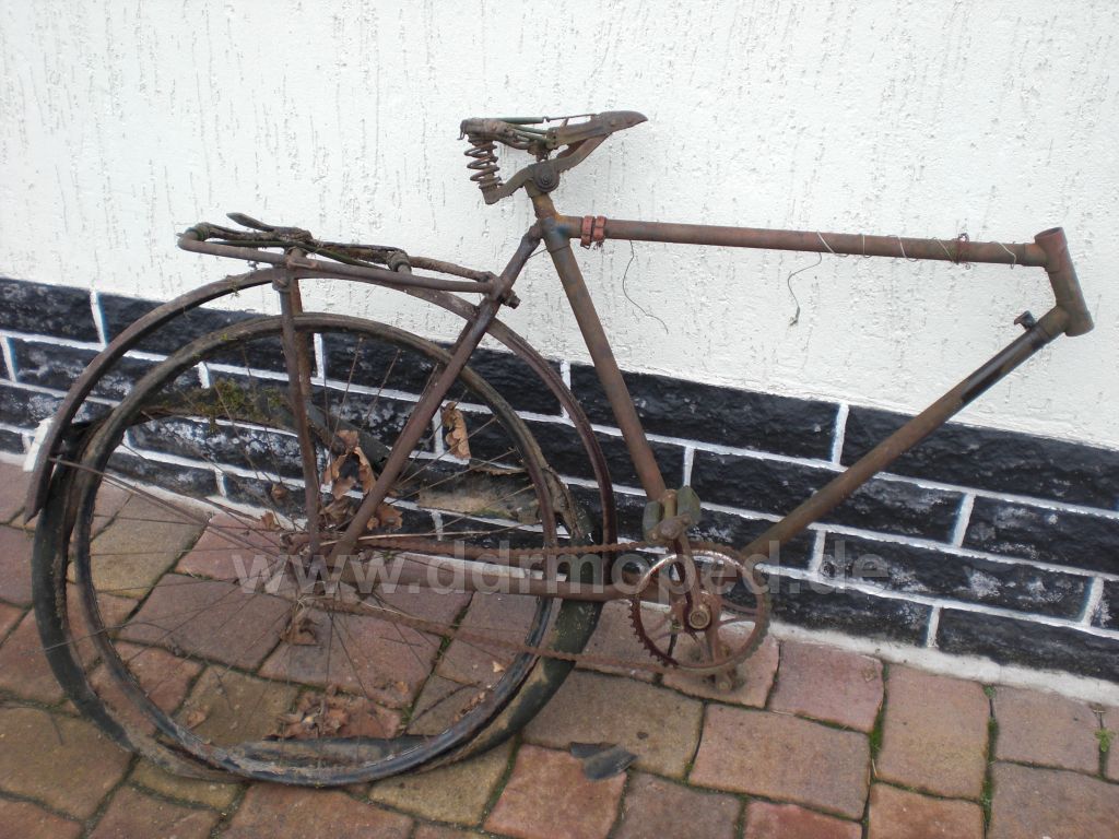

Hallo, ich bin neu hier im Forum und habe ein Anliegen an euch. Ich war gestern mit meinem Hund spazieren und habe an einer Böschung dieses "Fahrrad" gefunden. Naja eigentlich ist es ja nur ein Halbes.
Es ist in einem sehr sehr schlechten Zustand. Ich ärgere mich etwas, dass ich es nicht schon eher gefunden habe - immerhin gehe ich da öfters lang.

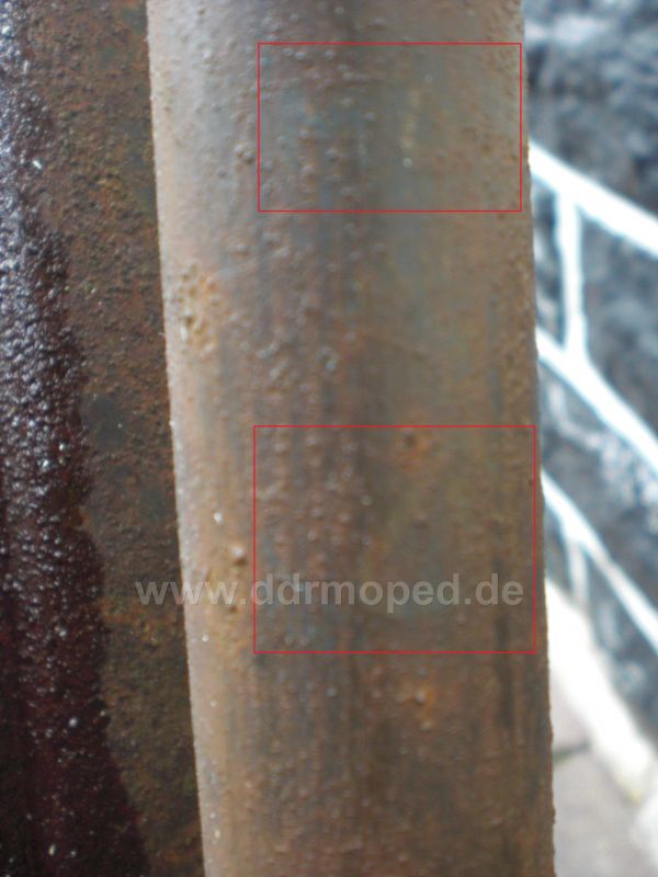

Am Rahmen kann man noch sehr schlecht ein weißes "M" und ein weißes "Ö" erahnen und ein Dreieck, ebenfalls in weiß. Ich habe es mal rot markiert, da man es sehr schlecht auf dem Foto sehen kann. Die Rahmennummer habe ich auch mal fotografiert.

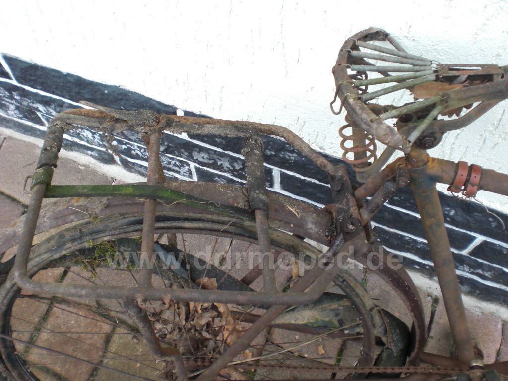

Was mich auch noch interessiert ist der Gepäckträger. Ich habe bis jetzt noch kein Fahrrad mir so einem gesehen. Das Gepäck wurde mit einer Art Gummischnalle befestigt. Gab es den an einem Fahrrad oder ist der nachträglich angebaut?
Ich hoffe Ihr könnt mir etwas zu meinem Fund sagen.

Die Buchstaben und das Dreieck

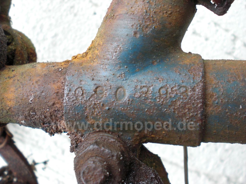

Rahmennummer

Gepäckträger

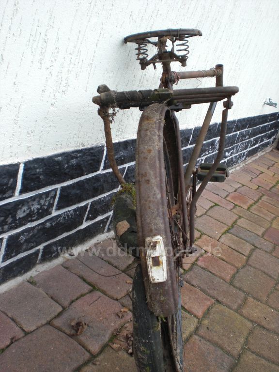

und nochmal von hinten

Schwierig zu sagen, da ist ja wirklich kaum noch was zu erkennen. Zumal die Tourenräder aus den 50er Jahren kaum spezifische Details haben. Vorne fehlt zwar das Steuerkopfschild, aber du kannst ja mal den Abstand der Löcher messen, an denen das Steuerkopfschild mal befestigt war (siehe letztes Bild von dir). Damit könnte sich der Verdacht weiter bestätigen.
Der Gepäckträger wurde nachträglich angebracht bzw. getauscht. Solche breiten Gepäckträger gab es wohl als Zubehörteile zu kaufen, die besonders dann genutzt wurden, wenn etwas in einer (Holz)kiste transportiert werden sollte. Die Kiste wurde dann auf dem Träger festgeschnallt.

Deine Vermutung kann ich bestätigen, anhand des Schemas der Rahmennummer und der Umrisse des alten Steuerkopfschildes identifiziere das Rad als Möve Modell 10 von 1960. Lochabstand müsste dann ca. 52 mm betragen.

Kann man da noch was retten oder ist da jegliche Mühe vergebens? Der Rahmen ist immerhin verzogen und der Rest steht ja auch nicht gerade im vollen Glanze da...

Wenn der Rahmen sogar verzogen ist, und dazu noch dermaßen verrostet ist, würde ich sagen, dass es sich kaum noch lohnt. Dann noch die ganzen Teile dazu besorgen, die in etwa den selben Zustand sind, wird ziemlich Nervenaufreibend.

Ich weiß nicht wie sehr die Fotos täuschen, aber der Hinterbau wirkt heftig zur Seite gebogen.
Demontiere es und versuche die Streben mal per Hand(/Fuß ph34r.gif ) zu richten, bestenfalls mit dosierter Wärme.
Wenn das funktioniert und sich keine Risse offenbaren, ließe sich der Rahmen zumindest noch nutzen...

Beim Gepäckträger tippe ich mal auf Post, warscheinlich das einzige was noch lohnt, aufzuarbeiten.
