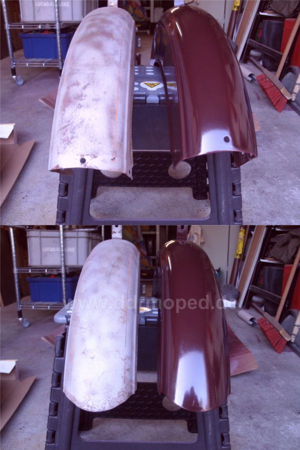

Hallo Norbert,
ich hatte heute etwas Zeit und an meinem SR2 weitergemacht. Zum Vergleich des Originalschutzblechs mit dem gekauften habe ich mal das alte aus dem Schrott gefischt. Ich denke, da ist nichts verändert aber ........
Gruß, Rüdiger

In dem neuen Schutzblech sind rechts und links der Haltelasche Sicken eingearbeitet, die im alten Blech nicht vorhanden sind. Gehörd wohl zu einem anderen Modell. Wenn ich das Blech in der Gabel anhalte, sieht man die Sicken jedoch nicht.

Sachswolf
Geschrieben am: 02.03.2013, 19:31
Das Blech mit Buchten ist für die SR2 E Schwinge, mit Spiralfederelemente, das Andere für die Gabel SR2 mit Gummifederelemente. smile.gif
Edit: Das heist, du solltest das Blech, ohne Sicke lackieren, da der an dein Esser gehört. ph34r.gif
Geschrieben am: 02.03.2013, 19:35
Ja und der Unterschied ist auch noch unten zu erkennen. Die Löcher für die schutzblechhalterung beim "E" sind anders gebohrt.

thw-rued

Mein SR2 (Bj. 58) hat die Gabel mit den Gummielementen. Da man die Buchten montiert nicht sieht, werde ich's auch verbauen.

Geschrieben am: 02.03.2013, 19:43
QUOTE (Sachswolf @ 02.03.2013, 19:31)
Hallo Sachs,
noch eine kleine Korrektur. Es stimmt so nicht ganz, was du geschrieben hast. Die ersten "E" mit 60mm Federweg hatten auch noch das alte Schutzblech. Erst bei der 72mm-Gabel mussten die Dellen rein.

Das mit dem Aufarbeiten habe ich mir nicht zugetraut. Die Sicken sind ziemlich weggerostet, schlimmer als auf dem Foto zu erkennen ist.

Sachswolf
Geschrieben am: 02.03.2013, 19:51
QUOTE (der Lehmann @ 02.03.2013, 19:43)

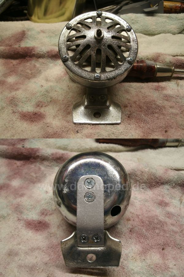

Außer den Fotos zu machen habe ich heute auch etwas an meinem SR2 gearbeitet.
Nachdem ich die Hupe auseinander genommen und die Anker vom Rost befreit habe, funktionier die wieder. Den gebrochenen Gehäusehalter habe ich durch Flacheisen ersetzt. Die Hupe ist zwar jetzt nicht mehr original aber ich finde, sie sieht nicht so schlecht aus.

pneubusiness
Geschrieben am: 02.03.2013, 20:37
Beiträge: 6871
Mitgliedsnummer.: 1854
Mitglied seit: 30.01.2009
Andere Schrauben wären besser gewesen ... sonst reicht das sicher aus.

thw-rued

Die vorderen Muttern werden noch durch Hutmuttern ersetzt, hatte ich aber keine da.

pneubusiness
Geschrieben am: 02.03.2013, 20:54
Beiträge: 6871
Dann warte lieber noch ne Weile und versuch es mit "Nietkopfschrauben". Das sieht sehr gut aus.

MisterFlo
Geschrieben am: 02.03.2013, 22:22
Beiträge: 1169
Mitgliedsnummer.: 5314
Mitglied seit: 23.03.2012
Jep, da hat der Tino Recht smile.gif Hier hatte Jürgen schonmal eine Hupe mit Nietkopfschrauben versehen
