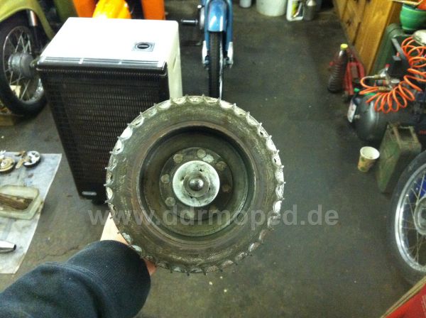

von vorne

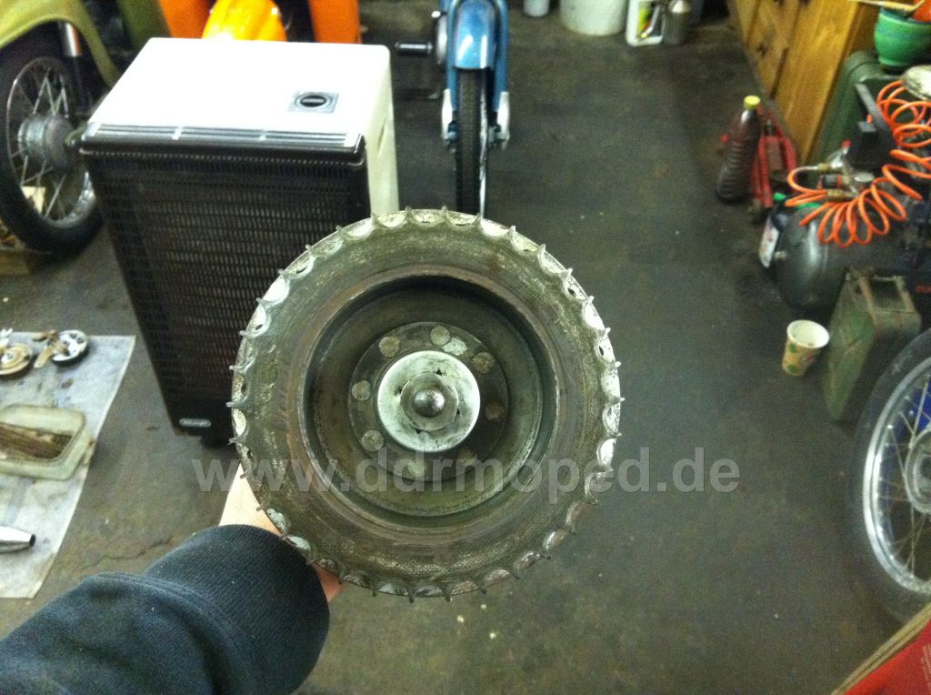

Der kranz ist wirklich nur genauso groß wie die Nabe...
Gruß Lutz

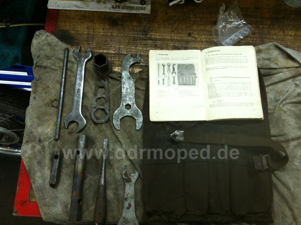

Kleine Spielerei...
Dürfte alles so sein wie in der BA...
Leider fehlt mir die 0,4mm lehre, die nicht nur aus Blech einfach sondern mit dem "Halteblech" sad.gif
Hat da jemand eine über? Gab es auch als 0,6 und 0,4.. Brauch aber nur die einseitige mit 0,4mm.
Gruß Lutz

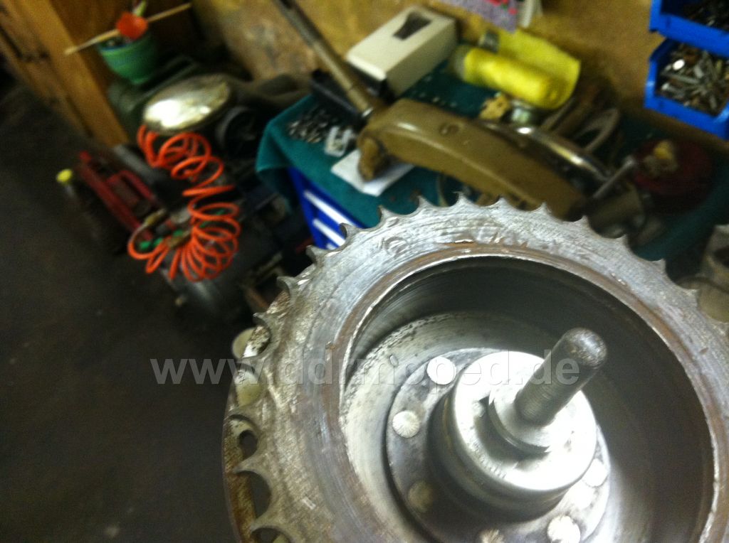

Die sollten von beiden Seiten halbrund sein.
Bei Deiner Nabe ist schon mehrfach die Kette abgesrungen und hat die Nietenköpfe weggefräst.
Damit würde ich schon nicht mehr fahren, weil sich das Ritzel jetzt lockern könnte!!

QUOTE (Sachswolf @ 17.02.2013, 12:53)
Die Nieten sind von hinten eingesteckt und von vorn breitgehämmert.
Die Nietköpfe haben eine Halte- und eine Schönheitsfunktion. Die eigentliche Verbindung erfolgt am Nietschaft. Der wird beim Nieten gestaucht.
Der händische Vorgang geht so: Niet rein, mittels dem Setzer (ein durchschlagähnlicher Dorn) wird gestaucht. Dabei liegt der Nietkopf unten im "Köppelmacher", der im Schraubstock eingespannt ist. Zum Schluss wird mit dem "Köppelmacher" (ein an der Spitze hohlgedrehter Dorn) der Kopf geformt.
Maschinell gehts mit einer Taumelnietpresse.
Wenns richtig genietet ist, bedarf es keines Kopfes.

Hallo Lutz, originales Bordwerkzeug finde ich super. Sag mal bitte, welche Größen hat der große Rohrschlüssel und der "normale" Schraubenschlüssel. Letzteren habe ich irgenwo in meinem Werkzeug schon mal gesehen, vielleicht habe ich Glück.
Danke, Sven
Gruß, Sven
