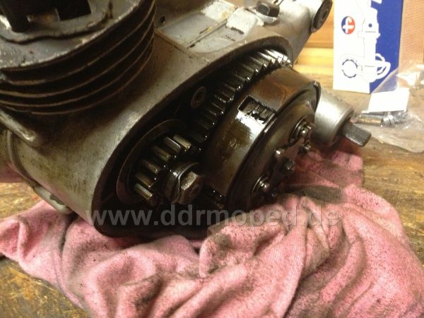

Motor ist fertig...anfahren geht nur mit treten, und er schwitzt aus allen Poren Öl.
Kupplungscheiben sind fast alle und das Zahnrad vom Kupplungskorb hat spitze Zähne.....
Er war schon mal offen, Zylinder hat das 2 Schleifmaß, KW hat Spiel
VG der Jörg

das letzte Foto

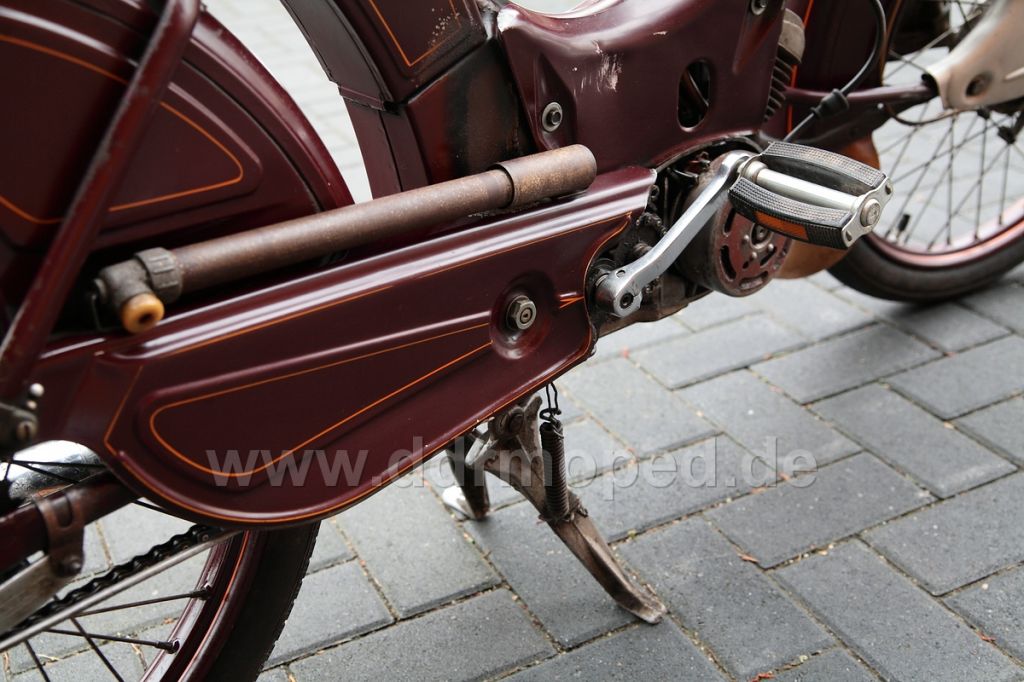

@Tino...der Auspuff ist falsch _uhm.gif wollte ich aber lassen der sieht gut aus......das Rüli?
muß schon das große ran?
ansonsten werde ich den jetzt zerlegen und mach alles neu.

Müssen tut gar nix Jörg, das war nur eine Feststellung. Ich würds so lassen. smile.gif

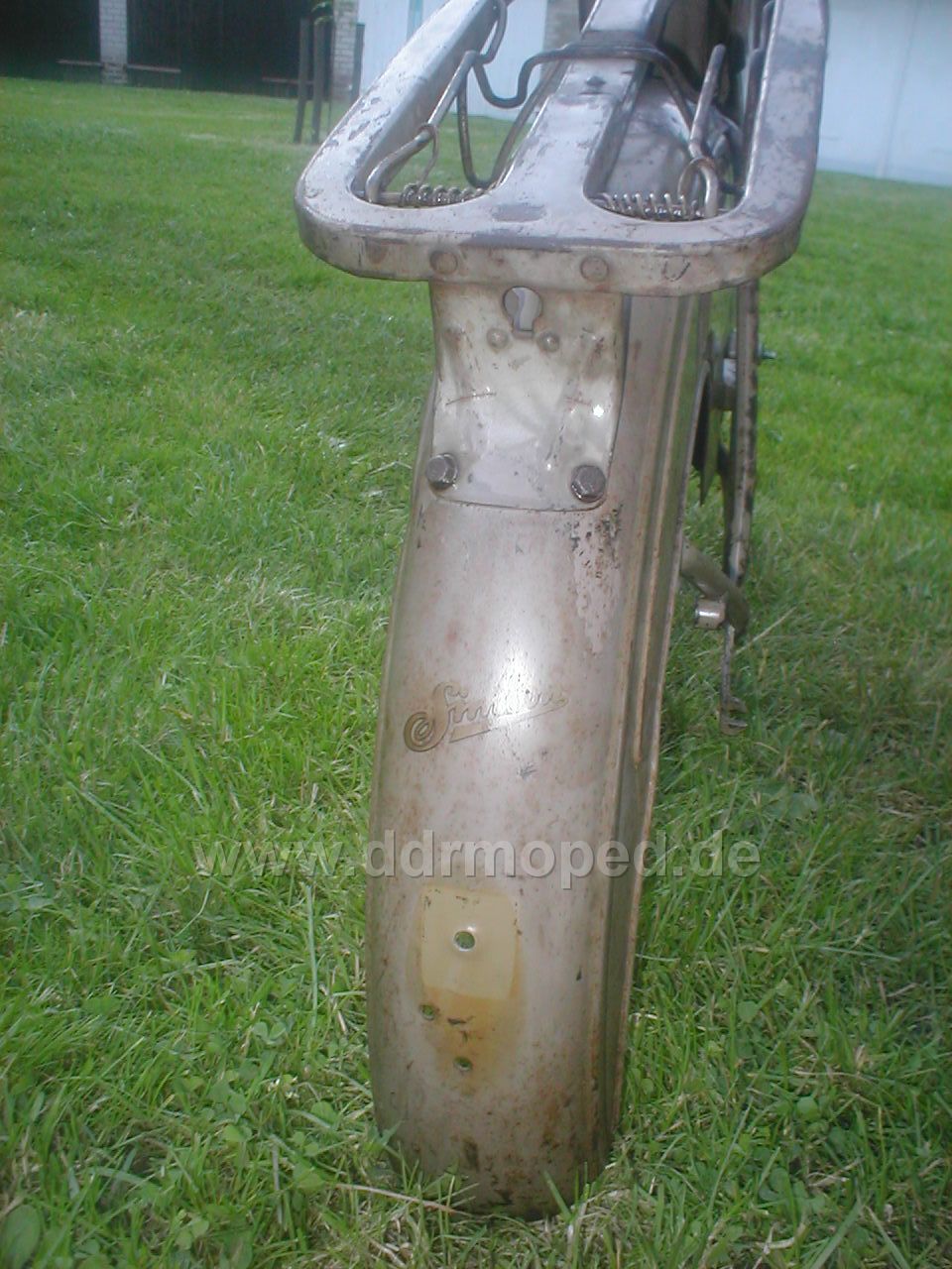

Ab Oktober 1962 wurde durch eine Gesetzesveränderung das große Rücklicht eingeführt und es endfielen die Katzenaugen in den Pedalen.
Interessant finde ich, ich habe hier auch noch ein Modell stehen, mit Aluständer und der alten Schwinge, aber schon mit großen Rücklicht und das Teil habe ich vom Erstbesitzer, der nichts daran verändert hat.
Also das kleine Rücklicht gehört da schon dran, vor allen weil das Lackbild keine Nutzung auf ein großen Rücklicht davor darauf hinweist.

Danke David, ich lass es einfach alles so wie es ist...da wird nüscht verkehrt biggrin.gif

ein wunderschöner maroner Essi. thumbsup.gif ein paar Narben müssen sein, das zeugt von Leben und macht Ihn einzigartig wink.gif

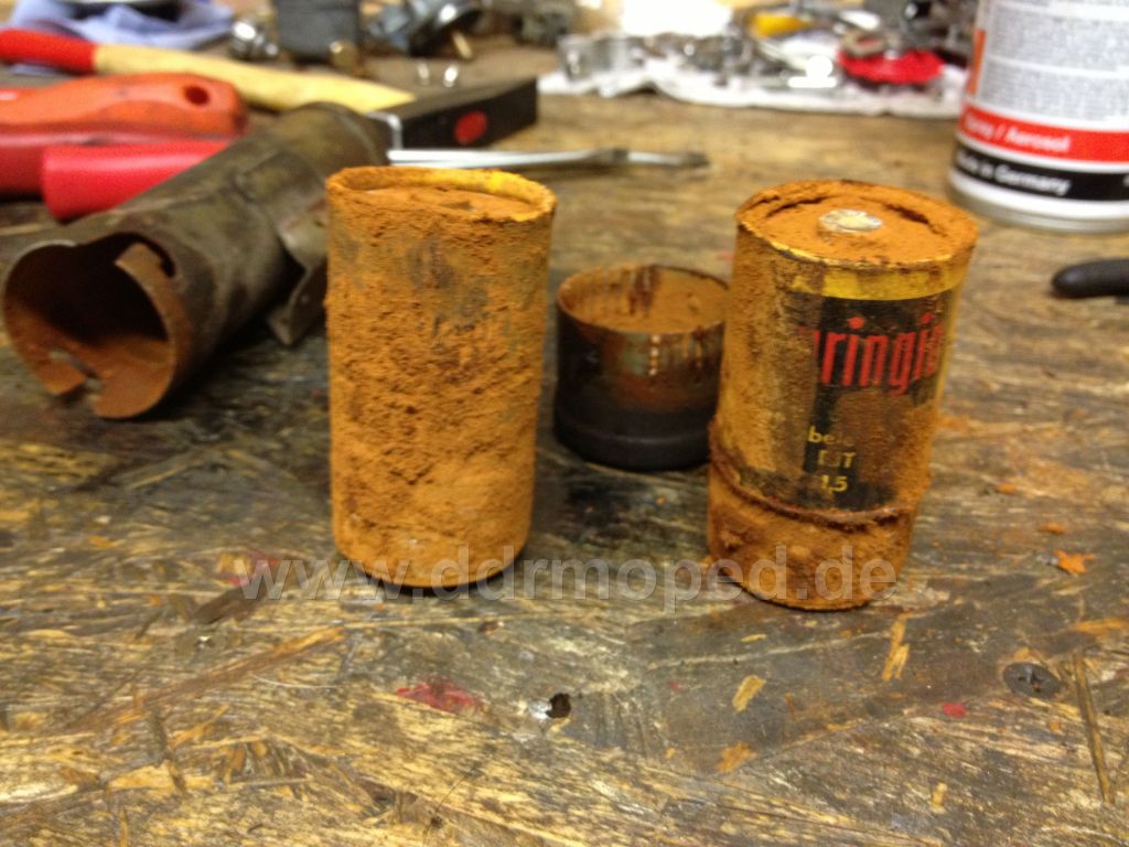

QUOTE (Berti @ 18.02.2013, 22:09)
Iiihhhgitt. Mich würde ja mal interessieren, ob da noch Spannung messbar ist laugh.gif
Ansonsten toller Essi, Jörg thumbsup.gif Seh deinen Fred jetzt erst und bin begeistert. Schickes Teil!
Danke Florian, optisch ist er wirklich nicht schlecht aber technisch ist er ganz schön runter.....der oder die letzten Besitzer sind nur gefahren, gemacht haben die nüscht....
Allerdings ist die Batterierolle innen komplett braun...sieht aus wie Heilerde wink.gif
mal sehen mit was ich die wieder sauber bekomme...

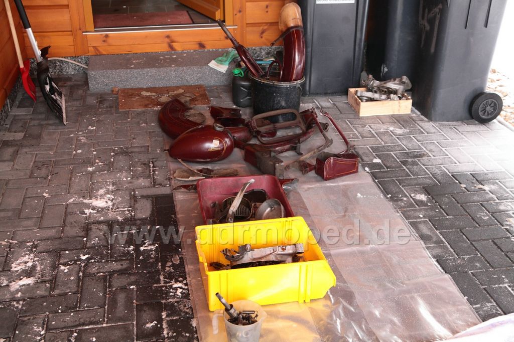

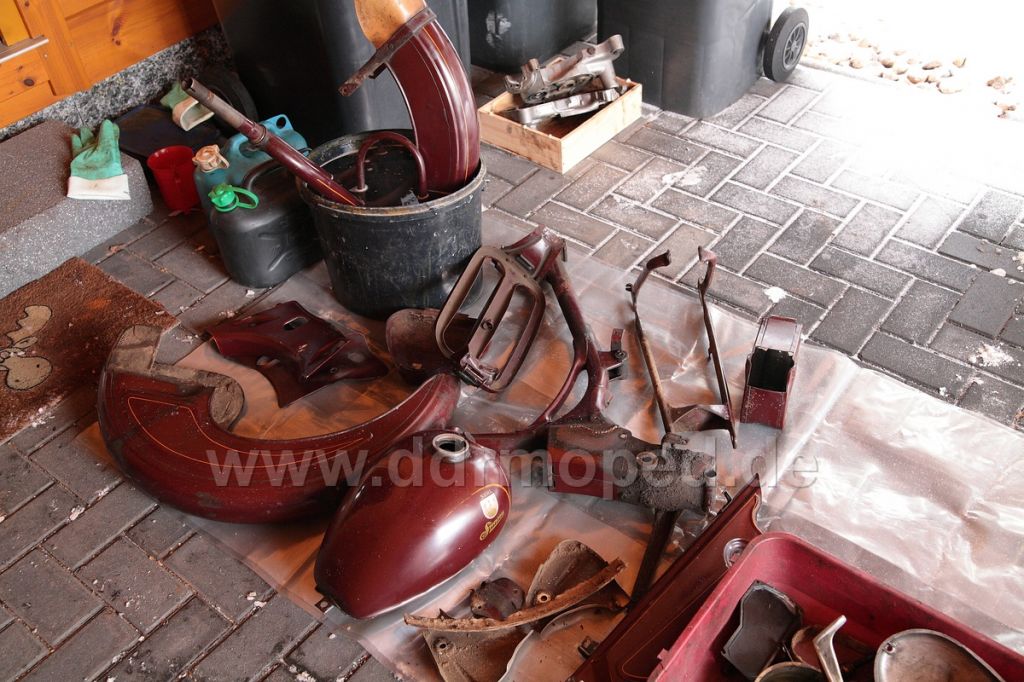

So Männer ich war/ bin nicht untätig in Sachen SR.
VG der Jörg

erst gab es ein Bad im heißen Fitwasser, danach wurde alles Unlösliche mit einer Ladung Chemie löslich gemacht....
