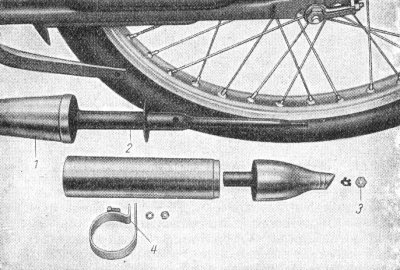

Bei deinem Auspuff fehlt was . Wo ist denn dein Prallblech? Schau mal hier :
"Klick". So sollte es aussehen.
Mfg. Frank

Is das normalerweise angeschweißt? Oder koennte das irgendwo stecken und es kam einfach nicht mit raus, weil das Ding von innen sehr stark versifft ist.
Wenn es wirklich fehlen sollte:
Welche Probleme koennen entstehen?
Habe naemlich eigentlich nich geplant mir da irgendwas neu zu kaufen :S
- Chris

Ist normalerweise angeschweißt. Schau mal hier rein. Kannst du auch selbst bauen:"Klick".
Ist dem Sachswolf aufgefallen. Er hatte mich dann angeschrieben ,so konnte ichs dir melden. Er ist ja leider gesperrt sonst hätte er es selbst geschrieben.

Erstmal danke an euch beide. Schaetze mal dieser Selbstbau kommt nicht in Frage bzw. nicht in absehbarer Zeit, da ich dazu erstmal den "Familienschweißer" fragen muss...
Was passiert denn ohne dieses Prallblech? Fang ich ohne an wegzufliegen =O?
- Chris

mach dir um das Prallblech keinen Kopf. Dein Essi läuft ohne weder schneller noch langsamer, dafür aber etwas lauter. Sicher hat das vor ca. 50 Jahren einmal ein jugendlicher Mopedfahrer entfernt um die Karre ein wenig zu "tunen" laugh.gif laugh.gif
