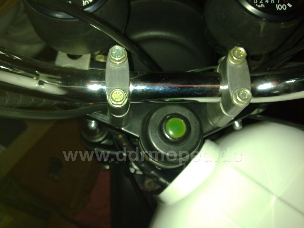

Hallo Christian, hallo Ralf,
anbei nun ein Foto von der Lehrlaufkontroll Lampe an meiner Helene. Diese wird aber nochmal gegen eine absolut unauffällige getauscht. Die Bilder davon gibts dann auch hier!
liegt der Ursprung der LLA zufällig in Bairoda laugh.gif , falls ja hast du mit "absolut unauffällig" nicht gelogen cool.gif. Dachte nur du hättest Mike´s Kreation schon verbaut?
