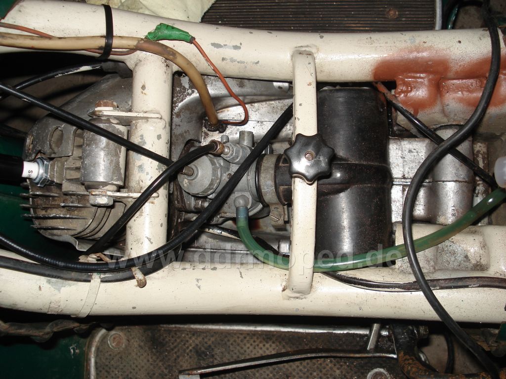

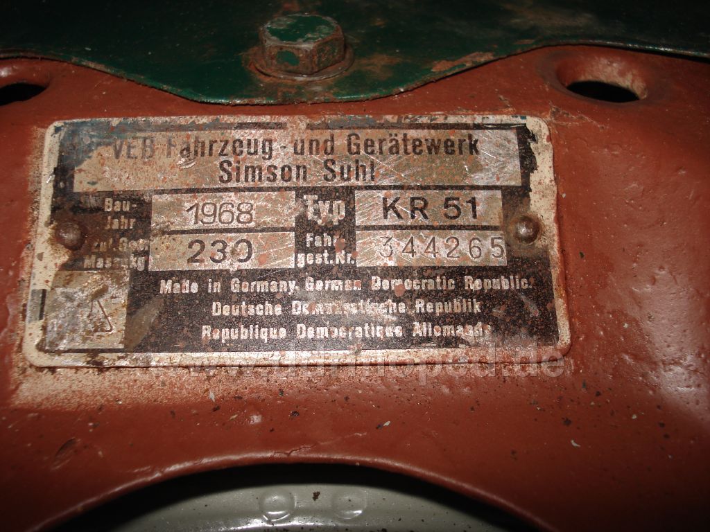

MultiNeXiz
Geschrieben am: 25.03.2013, 17:45
Beiträge: 14
Mitgliedsnummer.: 6283
Mitglied seit: 22.03.2013
sie ist mimmernoch baujahr 68
und hir die bilder
MultiNeXiz
Geschrieben am: 25.03.2013, 17:47
Beiträge: 14
Motor
MultiNeXiz
Geschrieben am: 25.03.2013, 17:49
Beiträge: 14
Motor noch mal
Ramirez
Geschrieben am: 25.03.2013, 19:43
Beiträge: 844
Mitgliedsnummer.: 1319
Mitglied seit: 19.06.2008
Damit dürfte klar sein, dass Alex recht hat, sofern es sich um den Originalmotor handelt...
Gruß,
Carsten
Geschrieben am: 25.03.2013, 21:29
Beiträge: 15645
QUOTE (Ramirez @ 25.03.2013, 20:43)
Alex hat insofern recht, weil es sich nicht wie ursprünglich geschrieben um eine 69er Schwalbe handelt, sondern um eine sehr frühe 68er Schwalbe die noch dem alten Motor verbaut hat und somit noch eine KR51 ist.
Hier gehört also noch der 16N1-1 ran.
