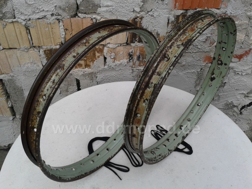

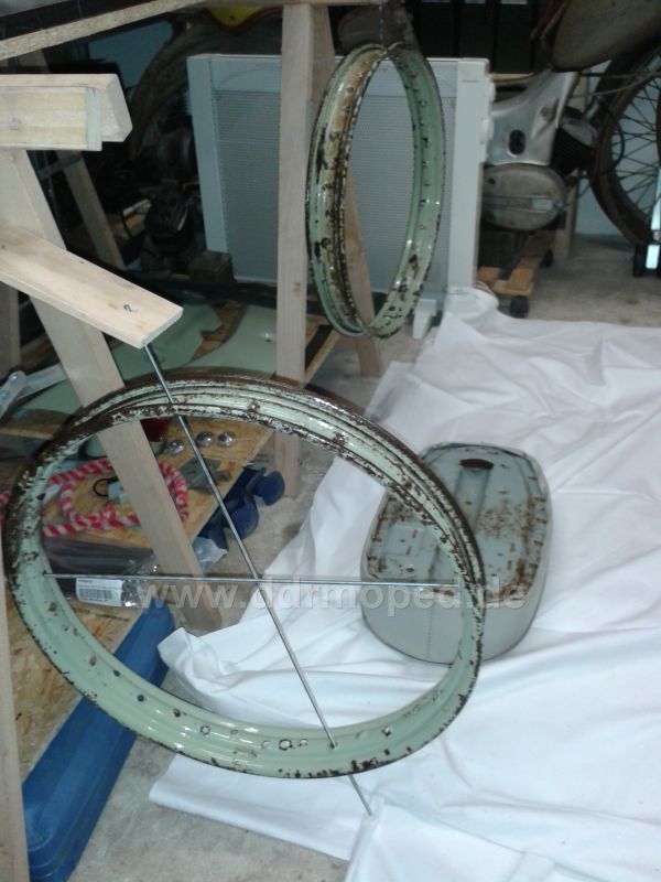

Wie schon hier im Forum erwähnt, ist Owatrol super ergiebig und lässt sich auch kinderleicht verarbeiten. Ich habe es mit einem kleinen Pinsel in einer tupf-streich Bewegung aufgetragen. Der Verlauf bei Zimmertemperatur ist wunderbar. Habe es dann 1-2 Stunden anziehen lassen und danach mit einem Lappen verrieben.

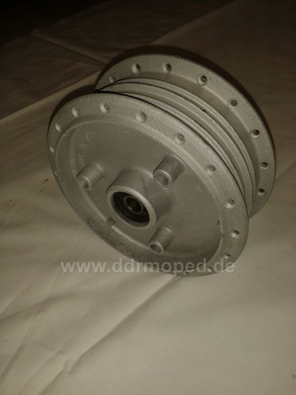

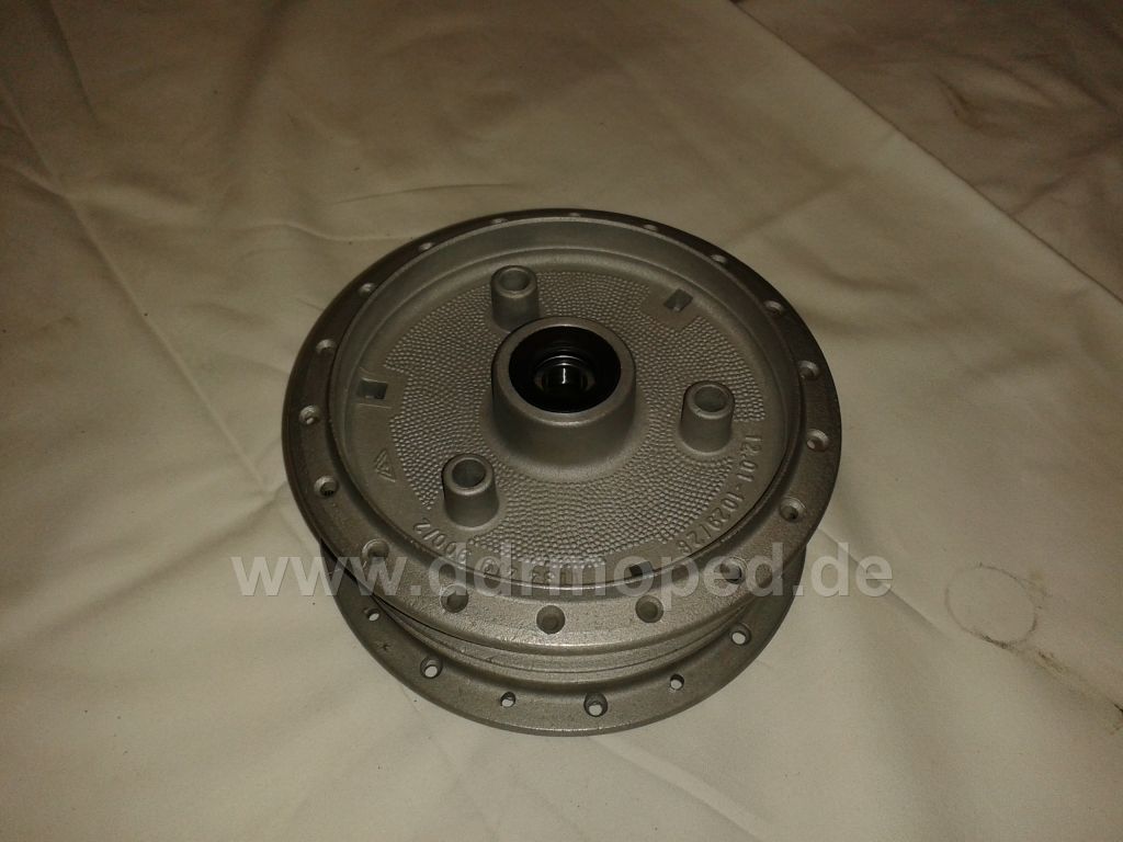

Es ging endlich mal wieder weiter. Die Naben sind nun vom Strahlen zurück.
Horrido Stefan

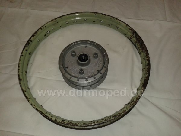

Können sich nun auch nach einer Behandlung mit Schleifvlies und Ballistol, sowie einem Lagerwechsel sehen lassen.
Horrido Stefan

Da ich mir mit der Owatrol-Schicht bei den Felgen etwas unsicher war und ich dies vor dem Einspeichen noch abstellen wollte, habe ich heute nochmal die Dose Owatrol rausgeholt.
Horrido Stefan

dry.gif Da hab ich die "kinderleichte" Verarbeitung von Owatrol doch unterschätzt. Nachdem ich beim letzten mal das Owatrol nach 2 Stunden Anziehen verieben habe, dachte ich mir jetzt, dass ich es einfach etwas länger anziehen lassen kann. DENKSTE!!!
Heute Morgen war es ein unschöner, klebriger Überzug. Das Endergebnis lies sich nur durch eine Nachbehandlung mit Waschbenzin retten.
Kommende Woche werde ich dann Felgenringe, Speichen und Naben zum Einspeichen verschicken.
