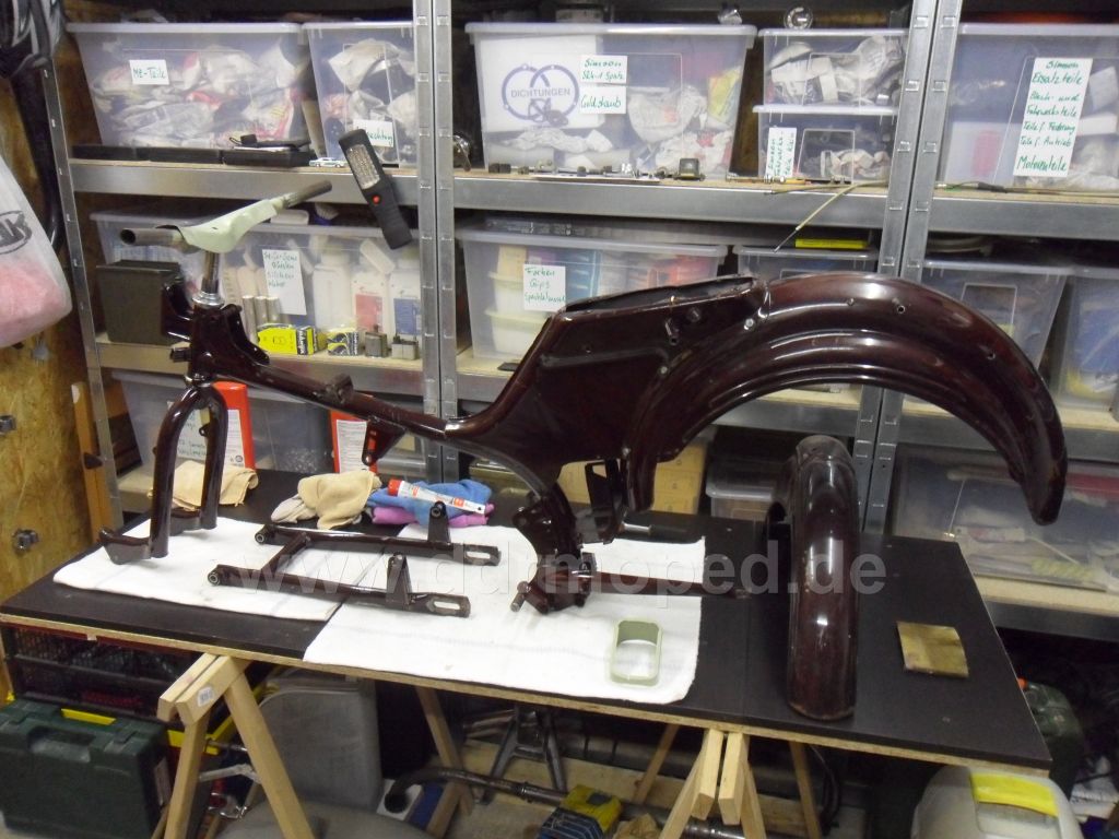

Habe das schlechte Wetter der letzten Tage immer mal wieder genutzt, um endlich den Rahmen fertig zu bekommen und wieder mit dem Zusammenbau zu beginnen.
Der Rahmen ist nun an ein paar Stellen mit der Farbe vom Doc ausgebessert und komplett poliert. Jetzt gehts weiter mit Anbauteile aufarbeiten.
Horrido Stefan

Geschrieben am: 25.05.2014, 19:23
Gruß Jörg
Geschrieben am: 25.05.2014, 19:40
Beiträge: 12039
2takt_seppel
Geschrieben am: 25.05.2014, 19:51
Beiträge: 532
Mitgliedsnummer.: 6304
Mitglied seit: 30.03.2013
Die ist nur um 180° gedreht, damit der Rahmen von allein steht. Ansonsten würde er immer hinten über kippen. Ist auch noch nichts richtig fest gezogen. Also keine Sorge wink.gif

Rush
Beiträge: 3549
Mitgliedsnummer.: 5410
Mitglied seit: 17.04.2012
MfG Rico
Geschrieben am: 25.05.2014, 19:52
Beiträge: 12039
2takt_seppel

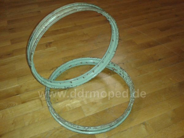

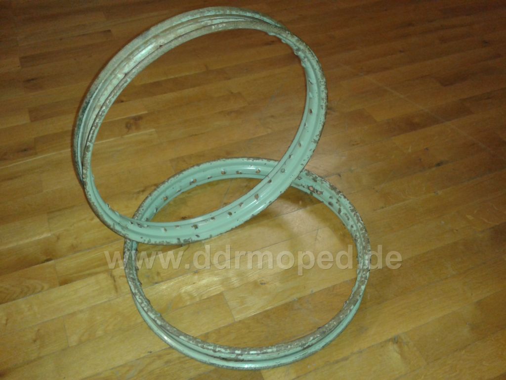

Endlich geht es am Spatz weiter.
Gestern habe ich auf dem Teilemarkt in Suhl einen schönen Satz patinierte Stahlfelgen geschossen und heute auch gleich mit dem Aufarbeiten begonnen. Jetzt gerade sind die Felgen entspeicht, gereinigt und grob poliert.
Owatrol habe ich nun auch bestellt. Ich will mich schon einmal im Umgang damit üben, um dann am SR2 keinen Schiffbruch zu erleiden.
Stimmt die Angabe gemäß des Verwendungshinweises eigentlich, dass man Owatrol nicht auf Lack auftragen soll?
Horrido Stefan

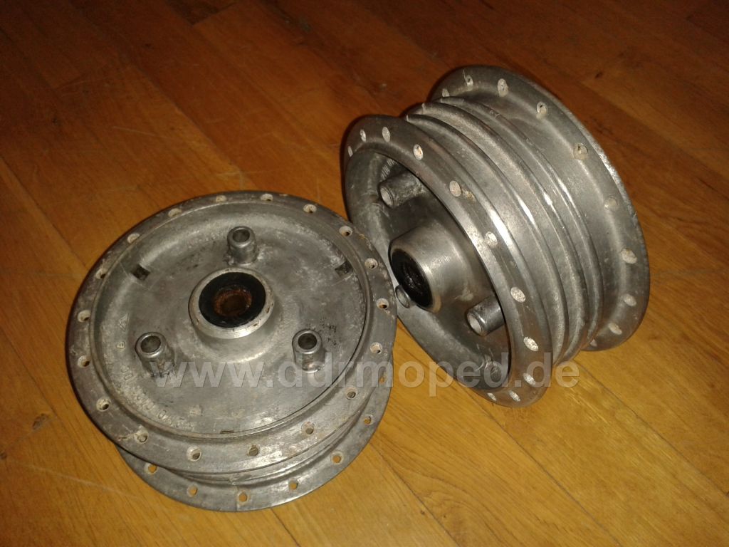

Die passenden Naben sind nun auch vorgereinigt und können die Tage dann zum Glasperlstrahlen.
Horrido Stefan
Läusejockel
Geschrieben am: 29.09.2014, 23:59
bloß nicht strahlen, die gußoberfläche sieht danach einfach Sch**** aus...
geh zu einer werkstatt die einen ordentlichen dampfstrahler haben ( mindesten 150 bar und 150 grad)
strahle die teile damit ab, sie sehen aus wie frisch hergestellt, porentief sauber auch das oxid ist dann weg...aber es gibt nicht diese hässliche oberfläche wie beim glasperlstrahlen !
Rush
Geschrieben am: 30.09.2014, 05:29
Beiträge: 3549
Genau ! Oder auf die Drehbank oder den Akkuschrauber aufspannen und dann mit der Messingbürste sauber machen . Danach kannst du dann nochmal mit dem Schleifschwam und der Polierwolle drüber .
MfG Rico
MadMaik
Geschrieben am: 30.09.2014, 08:33
Beiträge: 2339
Mitgliedsnummer.: 1725
Mitglied seit: 09.12.2008
Warum soll eine Glasperlen gestrahlte Oberfläche Sch**** aussehen. Wenn es richtig gemacht wird ändert dies nichts an der Oberfläche.
Die Oberfläche wird nur gereinigt.
Siehe das Bild,die Teile wurden auch nur Glas gestrahlt.
