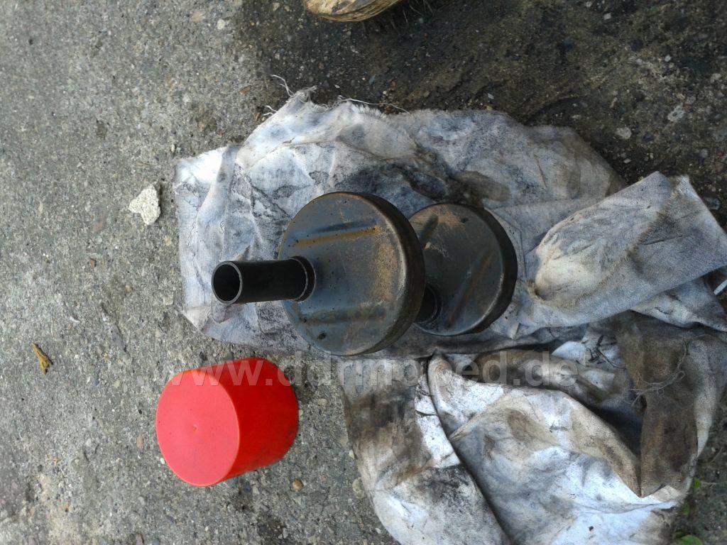

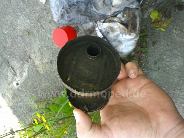

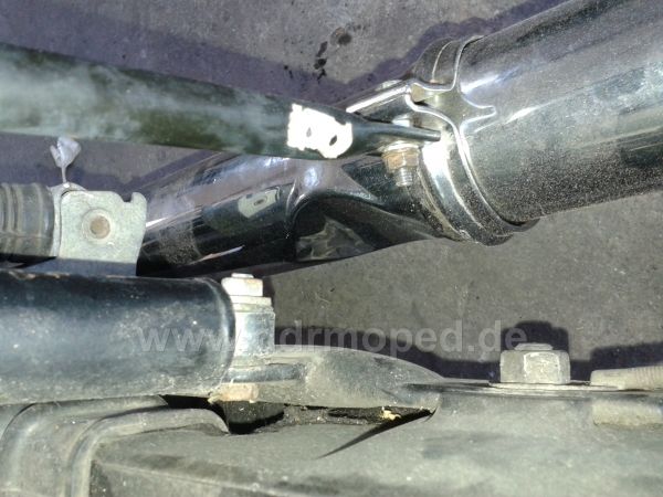

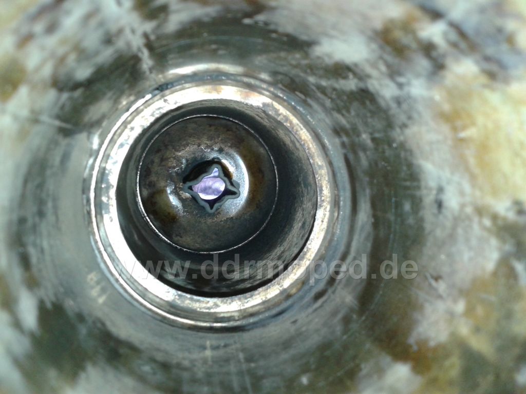

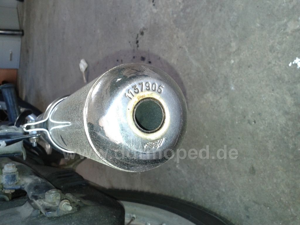

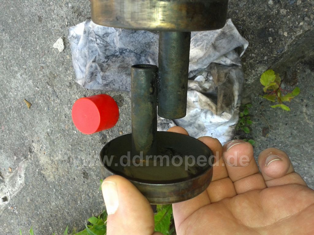

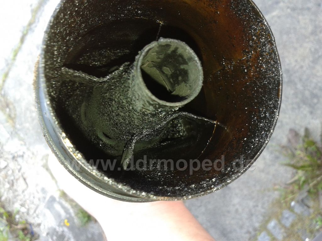

gibt es hier keinen Motoren/Auspuffprofi?
hier mal paar Bilder vom Auspuff, kann mir einer sagen ob der original ist?
Grüße aus Dresden
Lutz
der13big-l
Geschrieben am: 17.07.2013, 06:16
Beiträge: 176
Mitgliedsnummer.: 6245
Mitglied seit: 03.03.2013
Bild 2
Grüße aus Dresden
Lutz
der13big-l
Geschrieben am: 17.07.2013, 06:17
Beiträge: 176
Bild 3
Grüße aus Dresden
Lutz
der13big-l
Geschrieben am: 17.07.2013, 06:18
Beiträge: 176
Bild 4
Grüße aus Dresden
Lutz
der13big-l
Geschrieben am: 17.07.2013, 06:20
Beiträge: 176
Bild 5
noch nicht gereinigt
Grüße aus Dresden
Lutz
der13big-l
Geschrieben am: 17.07.2013, 06:21
Beiträge: 176
Bild 6
Grüße aus Dresden
Lutz
der13big-l
Geschrieben am: 17.07.2013, 06:23
Beiträge: 176
und hier die Beule im Auspuff, ist das ein Enduro auspuff? Sieht auf jedenfall komisch aus. _uhm.gif
Auch die Schelle sieht nicht so ganz passend aus.
Grüße aus Dresden
Lutz
