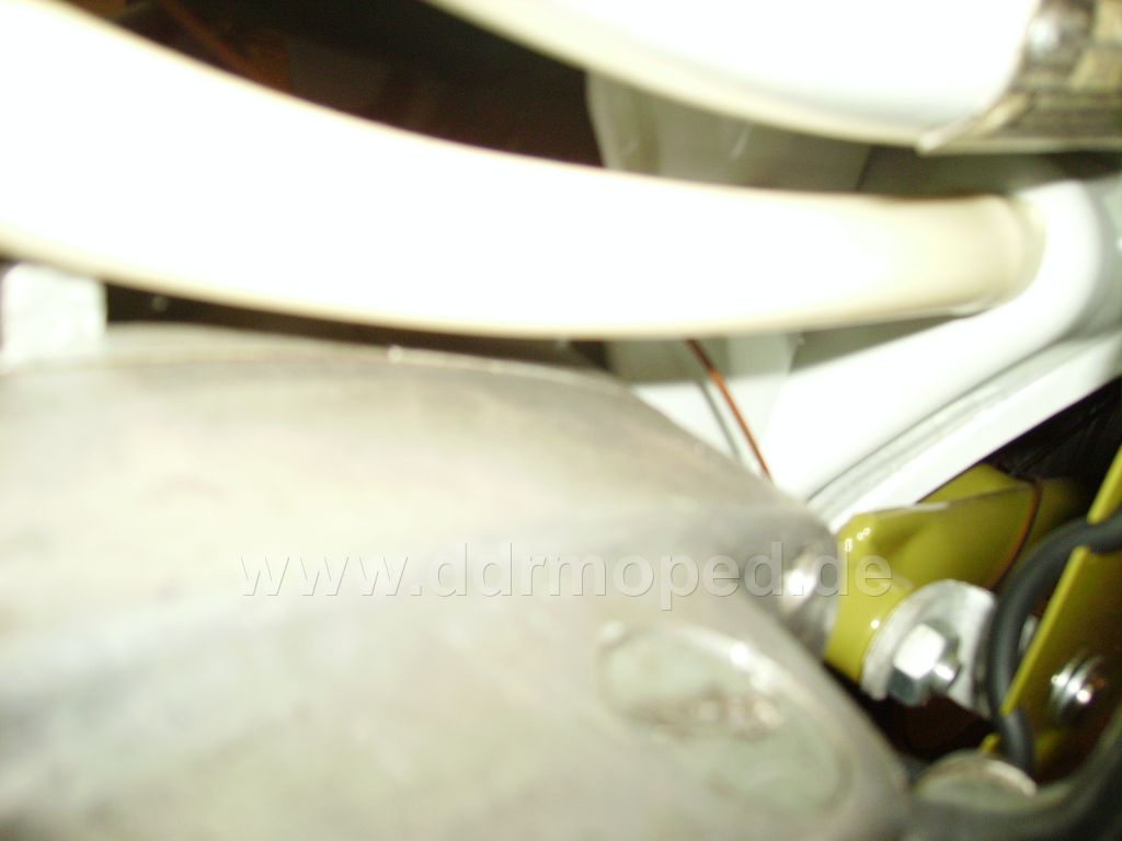

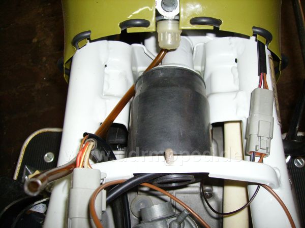

Vom Vergaser geht eine dicke Muffe nach hinten darin muss der Luftfilter sitzen.
Die Gummimuffe geht dann auf ein Metallbehälter (Ansauggeräuschdämpfer).
Von da geht unten links ein Schlauch zur Lampenmaske hoch.
Diese Schläuche müssen straff auf den Anschlüssen sitzen und dicht sein.
Gruß Mike

chrumi
Geschrieben am: 10.06.2013, 20:50
Beiträge: 763
Mitgliedsnummer.: 2218
Mitglied seit: 12.05.2009
Das ist der Schlauch der vor zur Lampenmaske geht.

_clap_1.gif Hallo Chrumi und Freunde,
vielen Dank für die präzise Wegführung.Ich habe alles untersucht und tatsächlich ist die dicke Muffe hinter dem Vergaser gerissen. Schellen gibt es auch keine mehr. Nachdem ich alles mit Tesafilm provisorisch gedichtet habe, springt der Motor wahrhaftig im warmen Zustand bisher sicher an. Ich kann mein Glück noch nicht fassen, dass bei mir mal was klappt. Die Ersatzteile bestelle ich bei Dumcke.

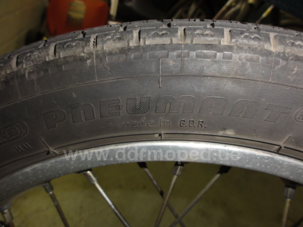

Bei der Schwalbe läuft momentan ziemlich alles rund. Eine längere Tour habe ich im Auge. Beim Blick auf die Reifen entdeckte ich das alte DDR-Logo "Pneumant"; vermutlich sind die Pneus seit nun 30 Jahren ungewechselt. Können die bleiben? Das Profil sieht ja ganz gut aus.
Besten Gruß
Volkmar
Anlage: 1. "Pneumant" Foto, 2. Profil Vorderreifen

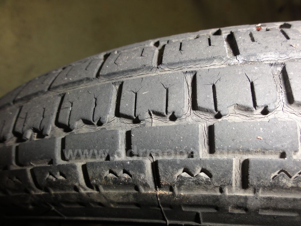

Geschrieben am: 30.06.2013, 12:01
Beiträge: 54
Mitgliedsnummer.: 5431
Mitglied seit: 24.04.2012
Hier das Foto des Frontprofils
Geschrieben am: 30.06.2013, 13:05
Also beim vorderen Reifen würde ich mal in einen neuen Reifen investieren.
Wenn der hintere nicht besser ausschaut, dann tausch den auch.
Jörg
