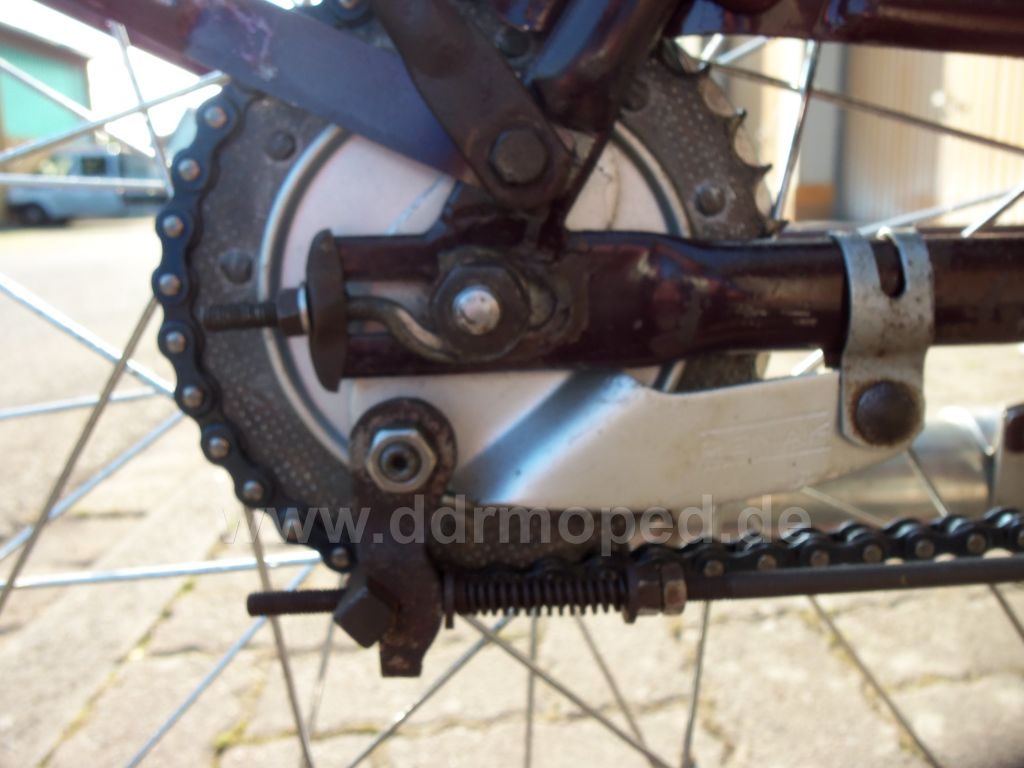

Hast du mal ein Foto wo die Bremsstange an der Bremsankerplatte befestigt ist!?
Andrea
Geschrieben am: 02.06.2014, 17:56
Beiträge: 121
Mitgliedsnummer.: 6333
Mitglied seit: 08.04.2013
die Fotos
Andrea
Geschrieben am: 02.06.2014, 17:57
Beiträge: 121
noch eins

Ist vielleicht der Bremsnocken zu stark abgenutzt, das er die Bremsbacken nicht mehr weit genug auseinander drückt.
MfG Wolfgang
Übe dich in den Dingen an denen du verzweifelst. (Markus Aurelius)
SR1 1956
SR2E 1963

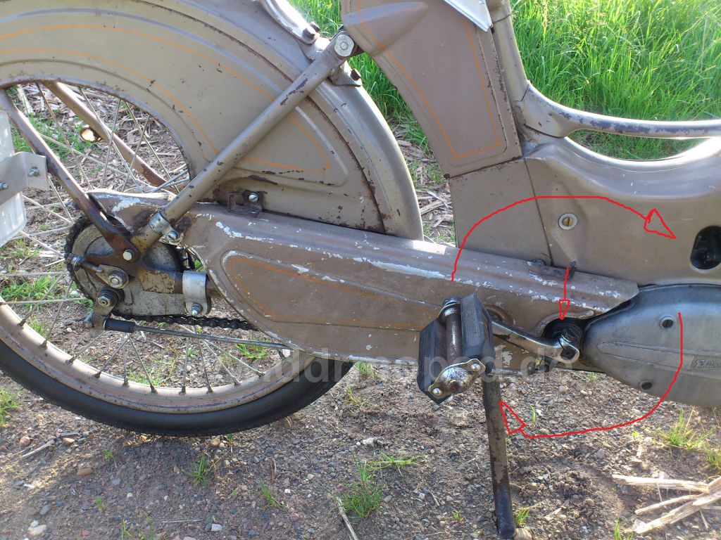

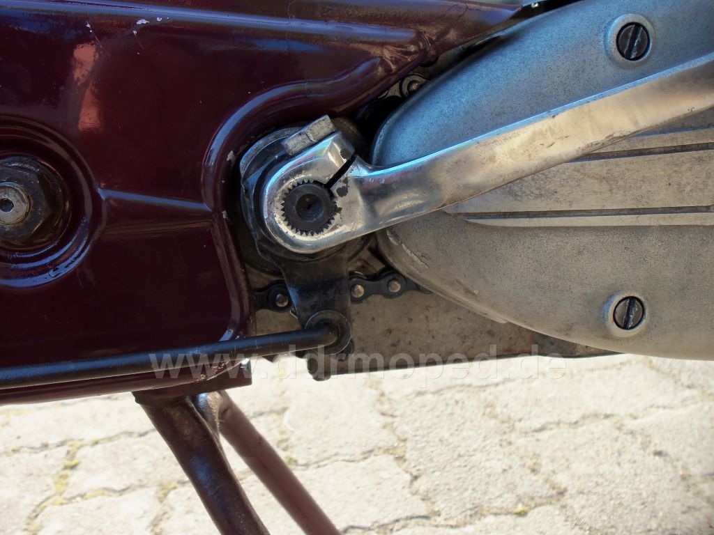

Geschrieben am: 02.06.2014, 18:47
Dein Pedalarm sitzt falsch, beim Treten wird die Öffnung auseinandergedrückt, so biegt er sich auf, immer andersherum...das ist so gar nicht gut ohmy.gif .
Ansonst, stell mal den Bremshebel etwas weiter nach hinten, bzw setz ihn weiter nach hinten auf den Nocken, dann dreht er die Backen weiter auseinander, evtl sind die auch schon sehr dünn.
Geschrieben am: 02.06.2014, 18:56
Hier mal verdeutlich, der Schlitz muss beim Treten durch den Arm zusammengedrückt werden, egal wie fest die Schraube auch ist, so versaut man die Welle irgendwann... wink.gif
Da wirken gewaltige Hebelkräfte.
