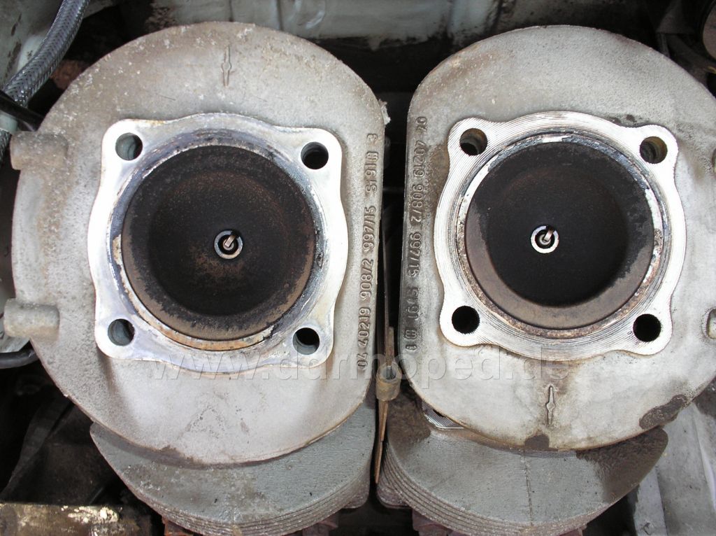

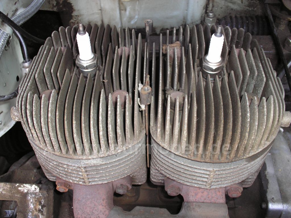

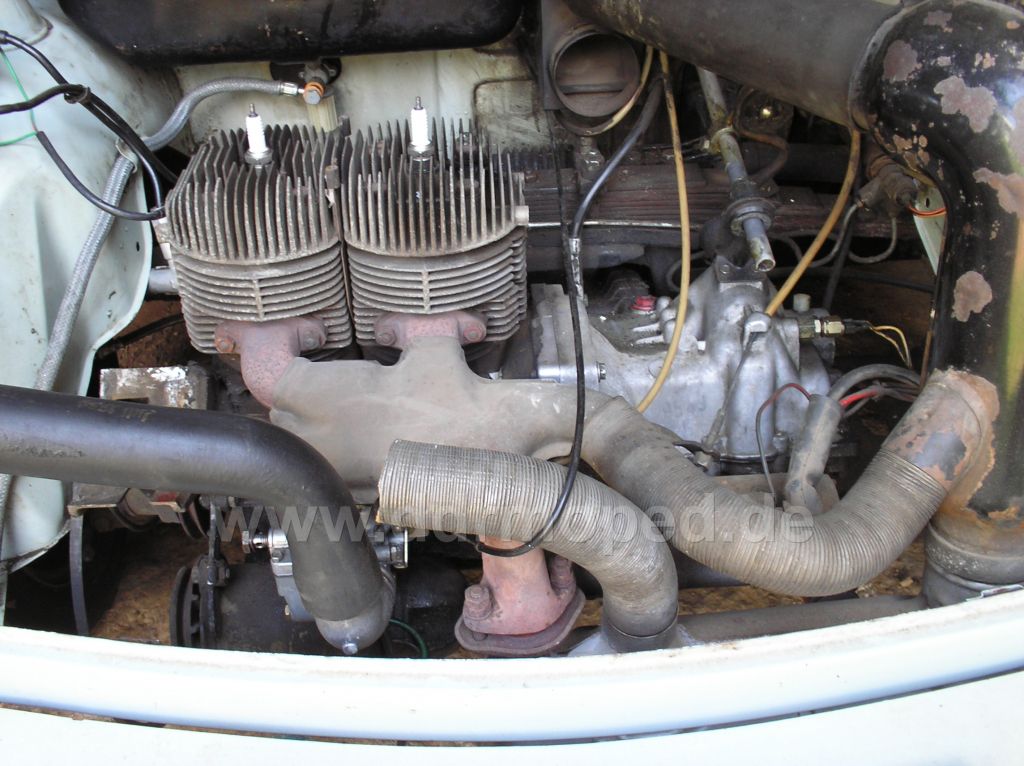

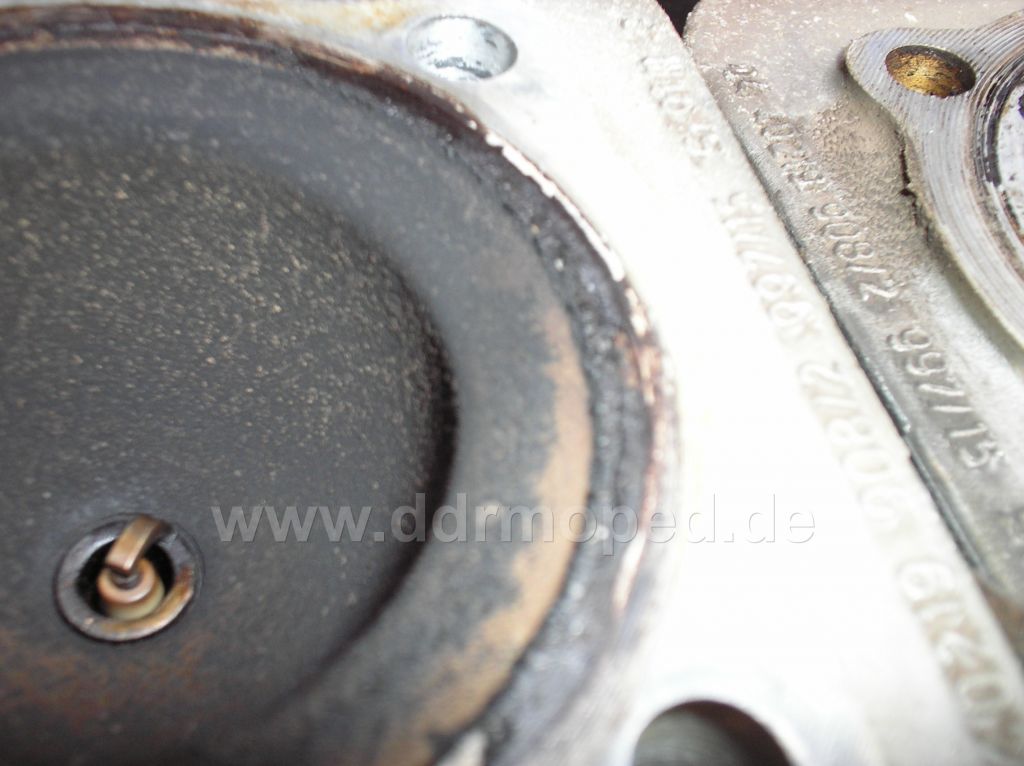

heute habe ich mich endlich dazu bewegt, die Zylinderkopfdichtungen zu verbauen. Ich zeig erstmal ein paar Bilder.
MfG Rico
MfG Rico

Mitglied seit: 17.04.2012
Ohne Worte
MfG Rico

Meiner Meinung nach sehen die Dichtflächen noch gut aus.
MfG Rico
