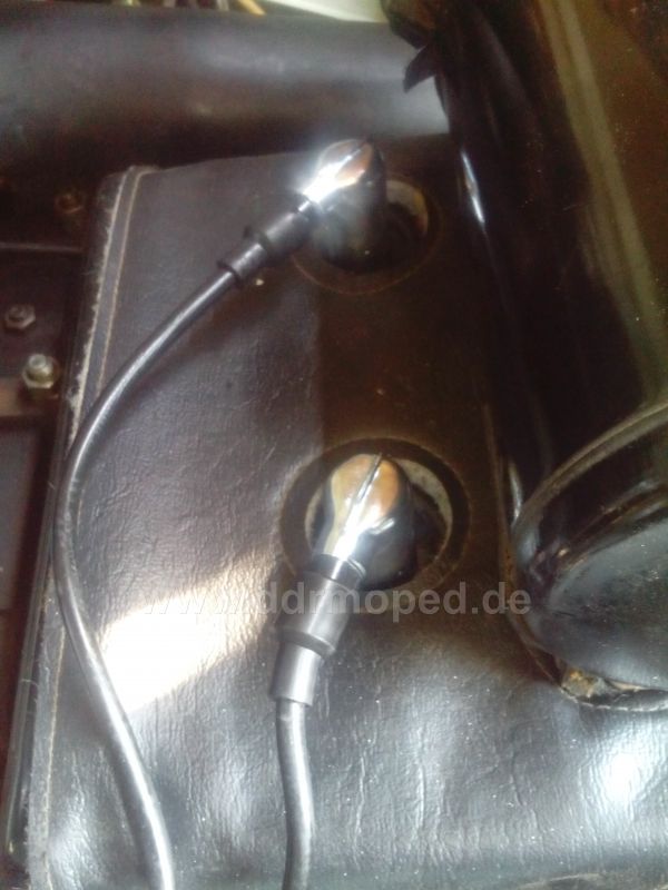

MfG Rico

Und brachte das Besserung?
Rush
Geschrieben am: 03.07.2015, 14:48
Beiträge: 3549
Mitgliedsnummer.: 5410
Mitglied seit: 17.04.2012
Angesprungen ist er ganz wunderbar (ohne Schock, bei so nem Wetter blink.gif ). Doch nach etwa zwei Minuten Motorlauf stirbt der Motor einfach ab. Als ob man die Zündung abgeschaltet hätte. Auch die weiteren Anlassversuche misslangen.
Was ist denn jetzt los? Die Kerzen sind auf jeden Fall nach den Ansprungversuchen nass. Also kein Spritmangel? Hab ich doch was am Vergaser verstellt?
Danke für Hilfe!
MfG Rico
