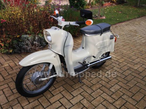

> KR51 Bj 1965 - unverbastelt, Mal ein paar Bilder

Einige Details sind vorhanden, aber zuviel ist falsch für diesen hohen Preis.
Eher für 800€.
mg1965

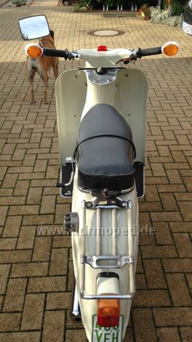

nächstes
Gruß Markus

Das Typenschild war auch schon mal ab und wurde neu an genietet, vermutlich um den Rahmen neu zu lackieren.

Nicht mehr viel 65er dabei . cry.gif Tut mir Leid .
800€ wäre realistisch , damit sie wieder original werden kann , wirst du aber noch ein paar Euros hinlegen müssen (auf Teilemärkten) .

Mit der Originalität gebe ich dir recht, wirklich nicht mehr viel von 65 dran. Aber mit dem Preis ist das immer so eine Sache. Für den einen ist sie wenig wert, da wenig original, für den anderen zählt, dass alles neu gemacht ist (schon für die Lackierung legst du schnell mal 300/400 eus hin, dazu die Neuteile, ...). Also, was ist realistisch _uhm.gif
P. S.: _uhm.gif Mir wäre sie die 1500 natürlich auch nicht wert ...

Alleine für den Originalen Kettenkasten müsstest du schon etwa 40-50€ hinlegen... wink.gif teures Unterfangen so eine seltene Schwalbe...

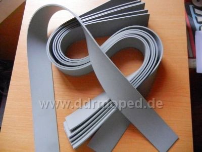

Gast Hatte mal Spannbänder im Angebot.

QUOTE (schwalbe rider @ 18.11.2013, 02:51)
